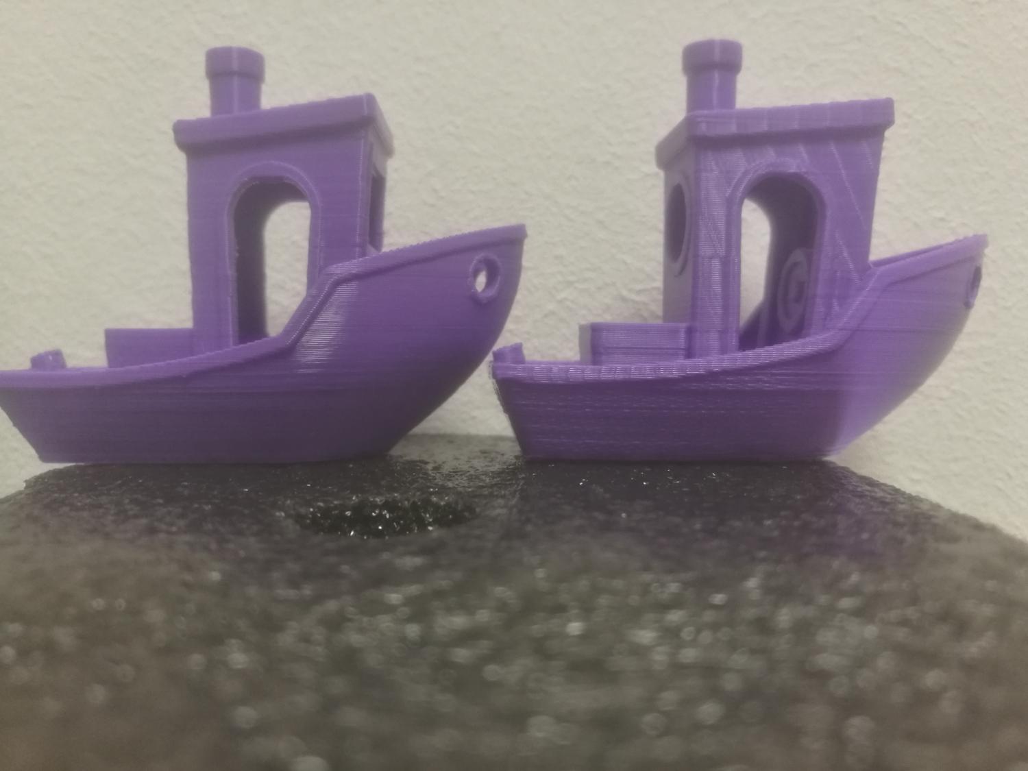

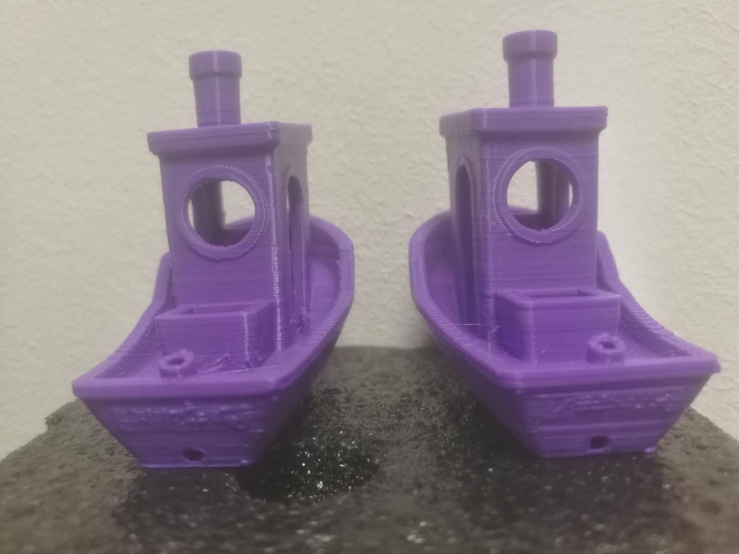

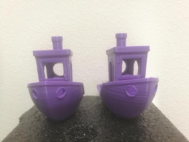

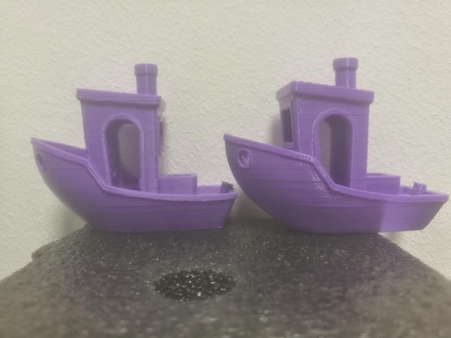

Il problema è che non devo crescere ma ridurre. Il distanziale, con le altre ruote, è troppo lungo. Dovrei metterlo quindi sotto gli eccentrici sperando che non vadano a compromettere qualcosa. Comunque ora dovrei aver dato una raddrizzata, ho allentato e nuovamente stretto la ruota "fissa" tenendola inclinata dal verso opposto. Boh, speriamo.
Sinistra: tmc2208 su x,y,z, barra di Z ingrassata, giunto fisso, Y rifatto da zero (smontato tutto e rimontato)
Destra: tutto stock, barra secca, giunto flessibile
Il miglioramento è visibilissimo moirè sparito,  ghost sembra assente superficie più levigate, la scritta dietro è normale  che non sia definita...è meglio di tante altre  benchy .Bella stampa.. Suppongo tu sia soddisfatto
12 minuti fa, Tomto dice:
Si sono soddisfatto, ma risolto un problema ne viene fuori un altro vacca miseria, per non dire di peggio.
