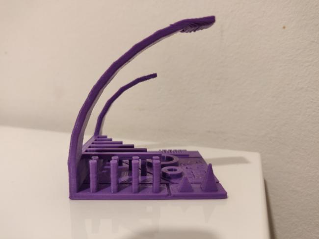

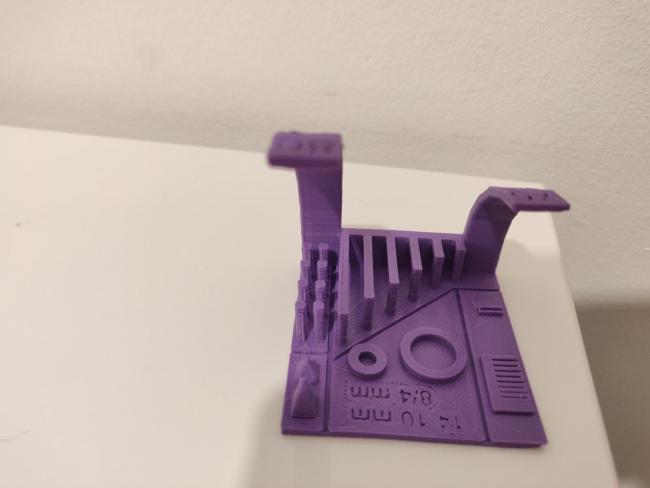

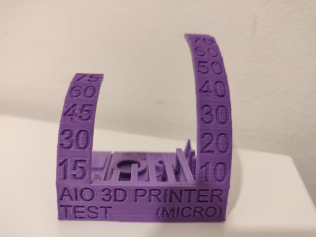

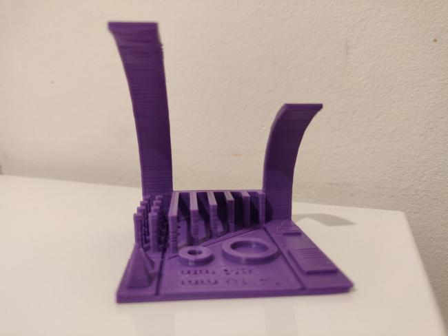

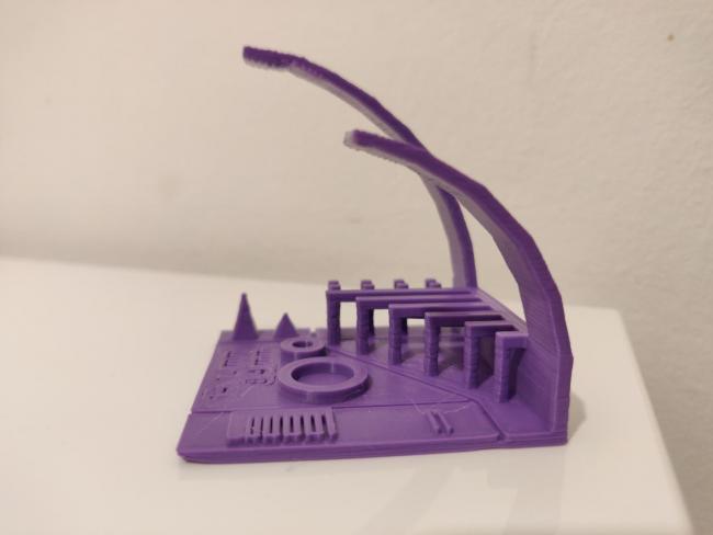

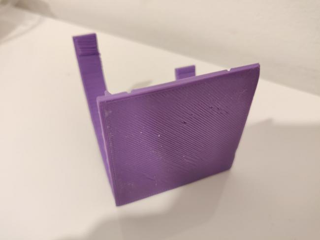

Ma come si misurano le lunghezze dei ponti? Sono fuori misura di 2mm o più, quindi probabilmente sbaglio a misurare...
Per il resto, tolto le solite linee dei layer, ho iniziato a raggiungere una buona qualità di stampa. Questo è un PLA normale Amazon Basics
Le temp tower invece non mi vengono, non noto mai differenze tra i vari livelli, o vanno tutti bene o fanno tutti schifo

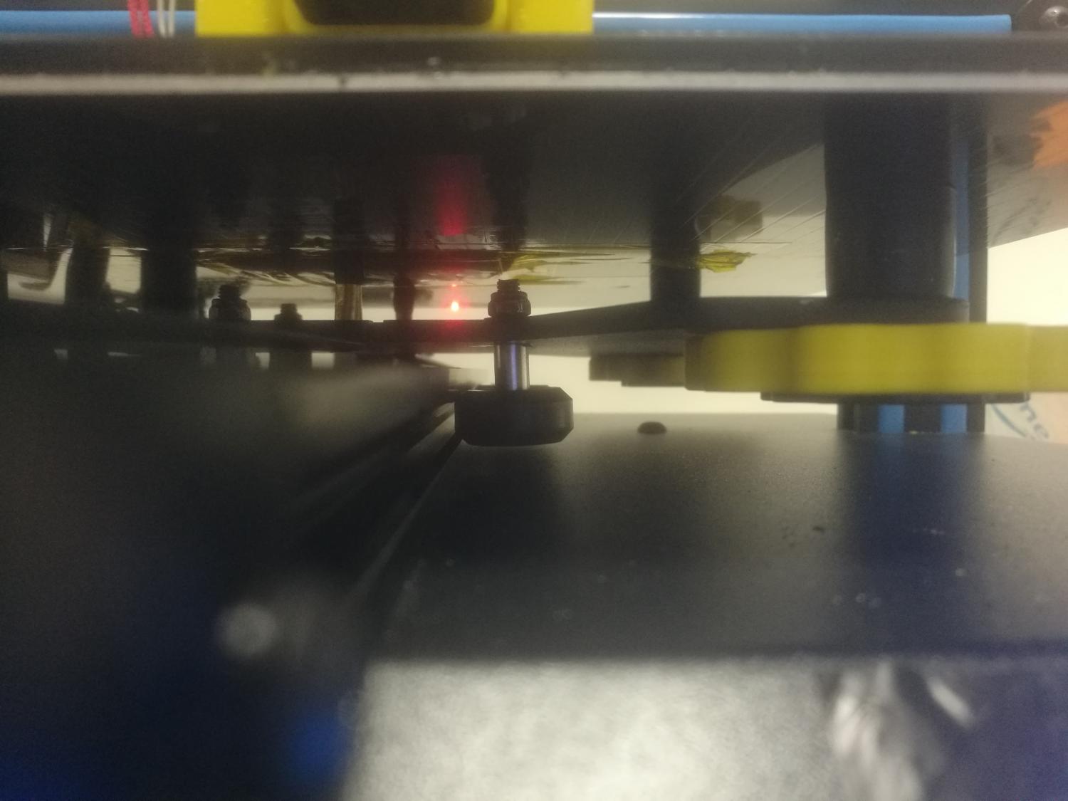

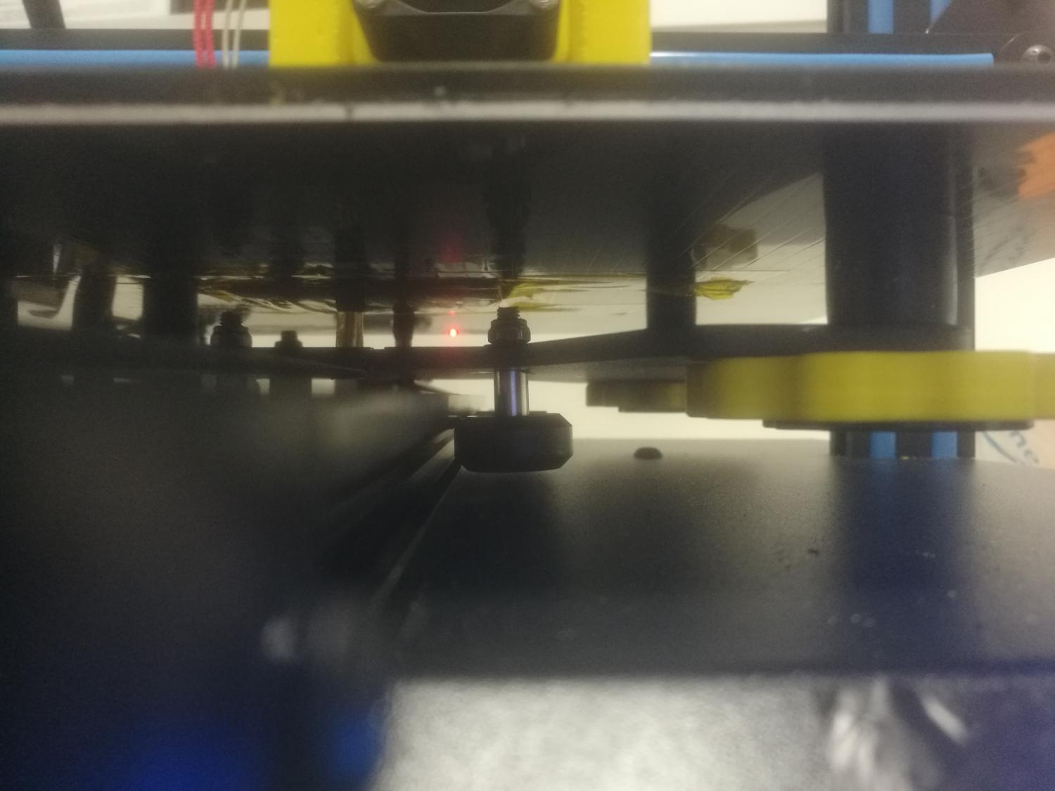

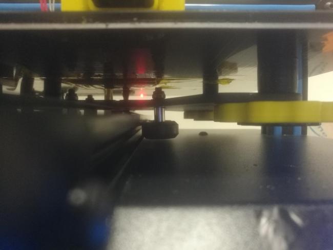

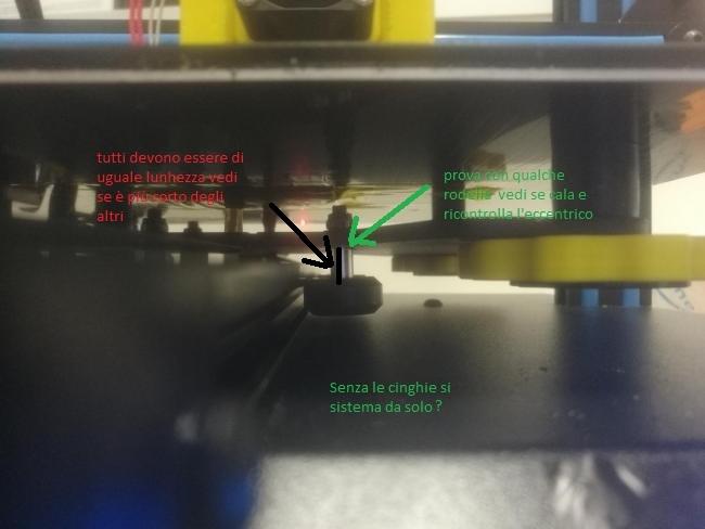

Mi si presenta questo problema:
la ruota di destra non sta dritta, è inclinata e credo sia la causa del rumorino metallico che sento durante gli spostamenti del carrello
Come la metto dritta? Se allento l'eccentrico a sinistra, poi il carrello balla
1 ora fa, iLMario dice:
Devi mostrare come è fatto l'intero carrello. se se non hai rondelle di spessore adatto dammi le quote le disegno e ti mando l' stl
I distanziali sono gli originali, non ho toccato nulla li sotto. Comunque già che ci sono, appena ho modo prendo due misure e lo adatto per le ruote che ho comprato, che hanno il doppio cuscinetto quindi sono più spesse. Se uso il distanziale originale, sta troppo in basso e non combacia con l'eccentrico
Magari @Blacksoldier10 che ha la stampante ferma può prendere due misure.... Se devo rismontare tutto, con la sfiga che ho, poi mi ritrovo con un ulteriore problema 🙂
17 minuti fa, iLMario dice:
I distanziali sono gli originali,🙂
Non è raro che siano difettosi di fabbrica.Comunque ho visto su amazon la A20m costa quasi 400 euro è inammissibile che abbia di questi problemi!!!!!! con i soldi extra che hai speso ...
