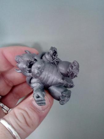

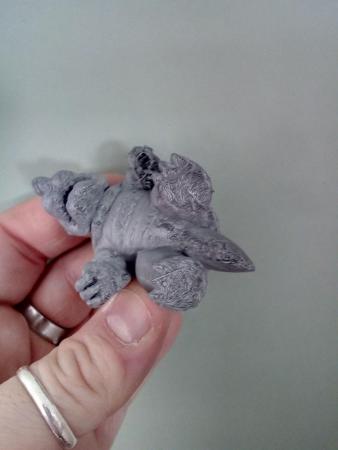

Ciao a tutti, ho acquistato di recente la macchina in oggetto, già perfettamente allineata su tutti gli assi, piatto di stampa compreso.
Per il momento ho un problema sui ' piedi ' degli oggetti che creo.
Partendo dal presupposto che uso un PLA di discreta qualità o almeno credo ( è della sharebot ), nonostante crei un piano raft o brim , il fondo delle mie stampe ha sempre lo stesso difetto, nonostante cerchi di stirare/rallentare/riscaldare durante questa fase.
Le foto sono molto più chiare, comunque l'ugello è il classico 0.4 e il filamento uno 1.75.
Non so esattamento qule dati fornirvi per capire, sono agli inizi, però nonostante i cambiamenti e le continue ristampe, 'sotto' è sempre la stessa cosa.
Non si stacca nulla, cioè non ho problemi di distacco. Come slicer uso Cura 3.6.
Il problema principale è sempre sotto. Anche usando i supporti è la stessa cosa.Quelli che io definisco 'piedi' sono sempre i punti di contatto con il piatto o il raft/brim.
La cosa strana è che lanciando  la stampa di test allegata con la macchina (il cagnolino... ) questo problema non c'è e non trovo/esiste un file di configurazione della macchina allegato....

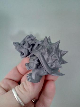

del brim no, non ho foto al momento.... però stampando sopra di esso ed avendo impostato uno 0.2 come primo strato mi pare strano. Comunque stasera sarò a casa e vedo di inviare anche questa foto. In ogni caso, il difetto si vede nella prima e seconda foto, sotto i piedi di Browser, E' presente anche sotto la coda e le dita, ma li potrei dire che ho mal realizzato i supporti. In ogni caso non è l'unico problema di questa stampa, ma penso che uno alla volta sia meglio che tutti insieme.
Sotto ai piedi, per quelli che sembrano diversi strati, il filamento sembra una matassa di spaghetti. Ora, se stampassi senza brim, potrebbe eessere che il piano sia ancora incurvato nonostante tutti gli accorgimenti, ma in teoria, il brim dovrebbe compensare questo difetto. o sbaglio?
Ma è questo che mi confonde... Il brim è affianco all oggetto.. È come lo skirt ma parte dall'oggetto e lo aiuta a stare fermo se l'area di contatto è ridotta. Però se stampi un oggetto con il brim il fondo dell'oggetto dovrebbe essere liscio perché è a contatto diretto con il bed.
A vedere il tuo pezzo o stai usando il raft (che crea un piano intermedio tra oggetto e bed) oppure è un po' strana la tua superficie inferiore

Bhe, penso abbia raggione tu. Si, in effetti ho una specie di zattera sotto al pezzo, quindi si, RAFT, non brim. Però ho provato con entrambi. Quello in foto è col raft, l'altro non fotografato ha lo stesso problema , ma fatto col brim. Ora, per sicurezza , vado a rivedere il profilo di stampa precedente ( ne salvo uno ogni qualvolta eseguo un test con modifiche ) e vedo esattamente se mi sbaglio. Quindi mi pare di capire che il Brim potrebbe aiutarmi nel migliorare la situazione?

Mi sono scordato la foto del raft. Comunque ieri sera ho lanciato una stampa un pò lunga per verificare altri aspetti e ho impostato il brim come fondo. In realtà avrei potuto evitare viste le dimensioni, ma almeno verifico anche questa cosa. Comunque a naso mi vien da pensare che il piano si sia incurvato ancor più dopo queste prime stampe e che si sia abbassato al centro. Stasera riverifico, così magari si risolve velocemente. Anche se col piano in vetro mi pare strano ne possa risentire: un conto se fosse alto al centro, e allora con le mollette il vetro verrebbe comunque messo in flessione, ma basso al centro non dovrebbe influire. Bah, farò i dovuti controlli e aggiustamenti. Per ora grazie e se dopo questa verifica dovessi avere ancora problemi mi farò risentire.

Alla fine ho risolto in questo modo:
1_ ricalibrato perfettamente il piano, con lastra vetro 6mm ( lo so che è spessa, ma a 40°C arriva in un attimo )
2_ brim anzichè raft
3_ schiaccio di più il primo layer
Ora la base viene sufficientemente bene. Stò stampando dei dadi e la differenza tra la faccia sotto e le altre è presente, ma accettabile
