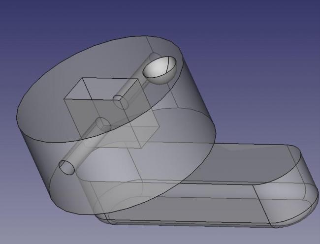

Ciao a tutti,
sono alle prime armi con la modellazione 3D. Diciamo che mi sto auto-istruendo imparando le cose a mano a mano che mi servono.

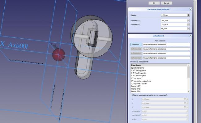

Sintetizzo il problema: vorrei sottrarre da un solido una parte di sfera, in modo da ottenere su una faccia un incavo circolare, a scodella, per capirci.
Ho capito che devo usare "crea una primitiva sottrattiva", ma dopo aver creato la "sfera sottrattiva" non riesco a capire come utilizzarla, come dire a freecad da dove andare a sottrarre.
Ho provato a seguire la guida, ma vuoi che questa è un po' lacunosa su questo argomento, vuoi che mi mancano un po' di basi, non riesco proprio a venirne fuori.
Qualcuno può spiegarmi passaggio per passaggio cosa devo fare?
Grazie in anticipo.

attivi l'opzione part (che è quella che ti serve per mettere il cubo e la sfera, bene disegni il cubo, poi disegni la sfera e la metti sopra il cubo in modo che la sfera entri nel cubo per la profondità che vuoi scavare, poi selezioni nella lista della vista combinata (in genere a sinistra) tab azioni selezioni prima il cubo e poi la sfera (in pratica clicchi prima la frase cubo e poi la frase sfera col crtl premuto, poi cerchi sulla toolbar la sezione dove ci sono due pallini sovrapposti, i primi sono tutte e due blu, i secondi uno grigio ed uno bianco , ecco clicchi quello ed hai fatto lo scavo.
Tutto qui, Le altre coppie di pallini hanno l'effetto che il disegno propone, per esempio i primi fondono i due oggetti in un unico oggetto.
Un buon tutorial per queste cose è questo (in italiano)
selezioni la parte dove togliere la sfera
poi con control premuto selezioni la sfera.
poi sottrai
