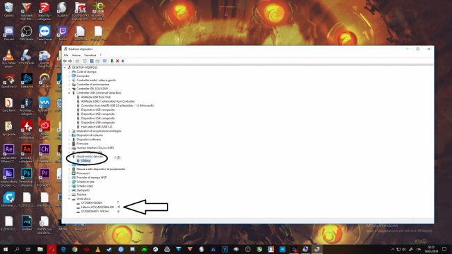

gentilissimo grazie mille è possibile quindi estrarre il firmware dalla scheda per avere un backup di esso nel caso commetta degli errori e non sappia come sistemarli? la sche presenta 2 porte una isp a 6 pin e una da stampante, con quella da stampante (com 3) e alimentando la scheda viene visualizzata in arduino ide ma non mi è possibile ottenere informazioni dal dispositivo quindi ho provata tramite una USBasp che dovrebbe essere già provvista di un alimentazione +5v quindi non alimentata esternamente, ma problema di installazione dei driver a parte poi successivamente risolto (solo su windows da quel che ho capito) non viene letta ne come sistema di archiviazione (anche se il centro assistenza della stampante stessa mi ha comunicato che una volta inserita la chiavetta e collegato le 6 porte correttamente ho ricontrollato più e più volte, dovrebbe apparire come di norma appaiono le altre chiavette di archiviazione di memoria) ne da arduino ide (credo dovuto al fatto che non sia un arduino originale?) e ho provato a vedere se era possibile dalla gestione computer apportare modifiche per elencarla o comunque creargli un indirizzo ma non è possibile apportare alcun tipo di modifica al dispositivo cerchiato nell'immagine
grazie in anticipo
è quasi 7 giorni che ci lavoro ormai me la sogno la notte 😭

Prova a dare un occhiata qui
https://forum.arduino.cc/index.php?topic=541874.0
Per la storia della copia di backup lo puoi certamente fare tramite la porta isp ed un altro Arduino con un programma di backup che giri sull'altro Arduino.
Però tieni presente che la paura di fare danni quando si deve cambiare il firmware per la prima volta è una paura che credo abbia attanagliato tutti (me compreso che mastico informatica da 40 anni ed Arduino da 2) ma non mi risulta che mai nessuno abbia avuto problemi rilevanti, Al massimo quando riflashi il firmware puoi trovarti un motore che gira al contrario o i passi da regolare ma è ordinaria amministrazione  e d'altronde il firmware in generale si cambia per fare proprio queste regolazioni., Naturalmente questo se parti da un Marlin già predisposto per la tua stampante. Con uno non predisposto è sempre possibile ma può richiedere alcuni giorni di lavoro.
