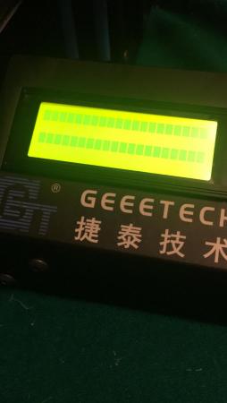

Schermo lcd geeetech a10 non funziona
  • Risposte 5
Dovresti collegare la stampante al pc per capire se è il display o la scheda che non risponde. Questo incidente capita nelle stampanti da assemblare ed in genere è legato ad un errato posizionamento dei cavi ma la tua se non sono informato male è già assemblata o preassemlata per cui lo escludo. E' importante capire se è display o scheda perchè probabilmente dovrai richiede il ricambio al fornitore.
Però se hai ricaricato il firmware la scheda dovrebbe essere ok.
Non so nella tua, in generale queste stampanti hanno due flat per il display, uno è quello che gestisce la sd ed è quello più vicino al connettore della scheda sd mentre l'altro è quello del display vero e proprio. Mentre nell'elettronica questo è indicato chiaramente in genere nel display no per cui è facile scambiare i cavi.
