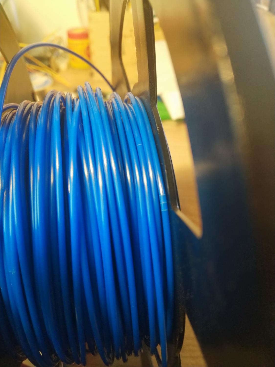

in questi giorni ho ripreso a stampare con la bobina di abs dopo 3-4 mesi di inutilizzo e ho notato che in alcuni punti del filamento si spezza di netto mandando a quel paese diverse stampe. Cercando in internet il problema ho scoperto che è l' umidità, molto plausibile visto che qua da me ce ne molta soprattutto in autunno ( abito a pochi chilometri da Venezia ). Ora volevo sapere se l' abs si può recuperare come il pla mettendolo in forno oppure è da buttare?
Grazie mille

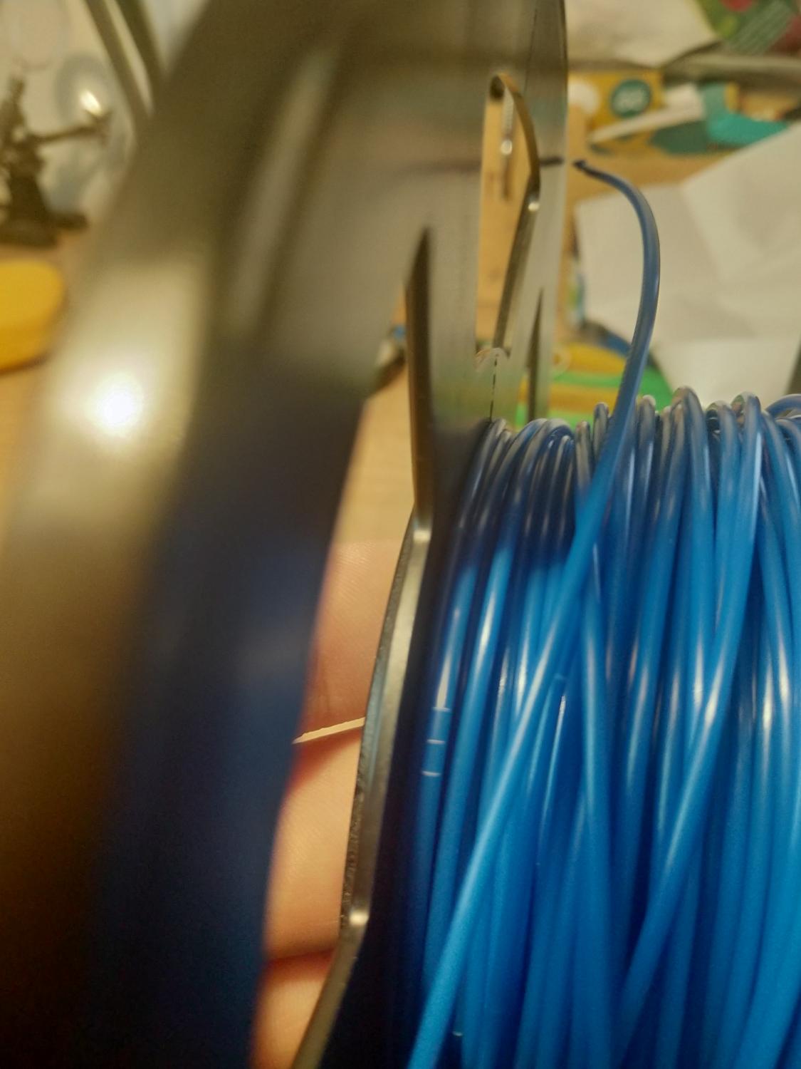

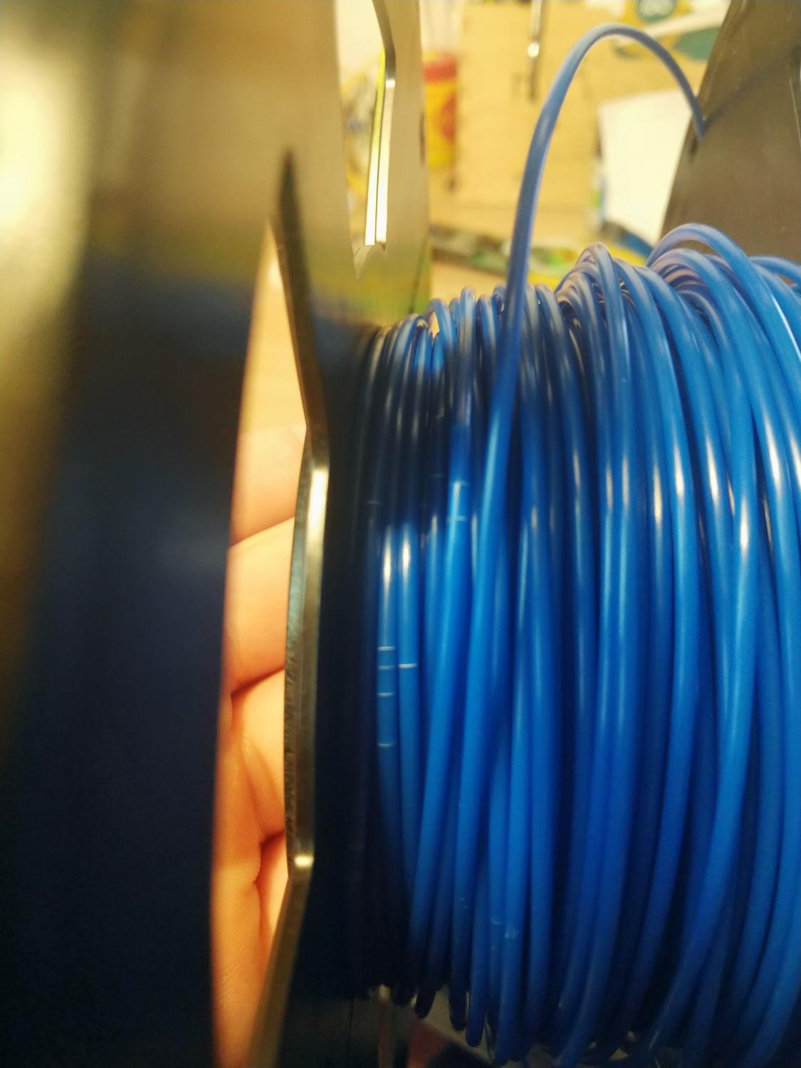

Ho provato a mettere la bobina in forno per un ora e mezza tra i 70 e 80 gradi, ma non ha funzionato😅. Quando l'ho tirata fuori ho visto che si era spezzata in vari punti. Almeno adesso saprò dove si romperà durante la stampa.
