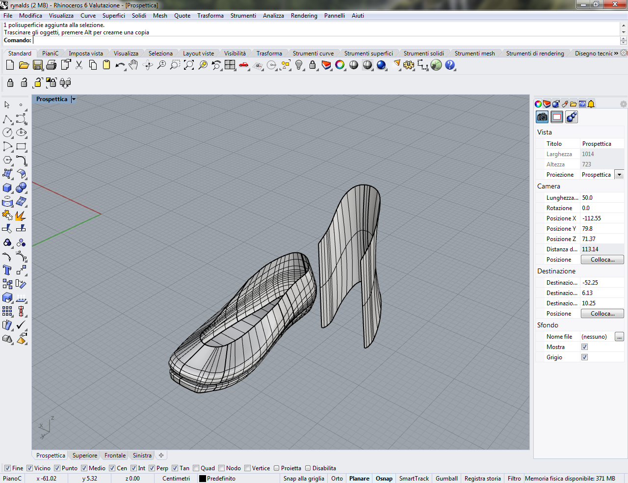

Buonasera... sto utilizzando rhinoceros per fare uno scarpone, però quando vado a stampare queste due superfici, me le da come superfici piene.. come faccio per stampare solo la superficie?
grazie a tutti

succede questo perche quella superficie non ha spessore, se avesse uno spessore (almeno quanto l'ugello) verrebbe vista come un bordo ma essendo "una superficie fantasma" lo slicer tenta di chiudere le faccie per creare un corpo definito.
se usi cura nella sezione "modalita' speciali" trovi "modalita' superficie" e selezioni "superficie".

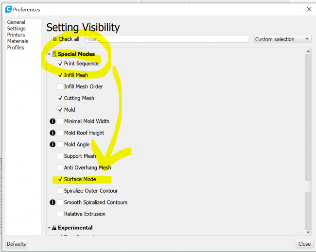

non trovo i comandi che mi hai indicato..
se riesci spiega un po meglio
Allego screenshot della modalità di stampa che dovresti attivare su Cura. In questo modo, anche se inserisci volumi pieni, lo slicer elabora solo le pareti esterne del modello, senza infill o ulteriori spessori.
Facci sapere se funziona!
