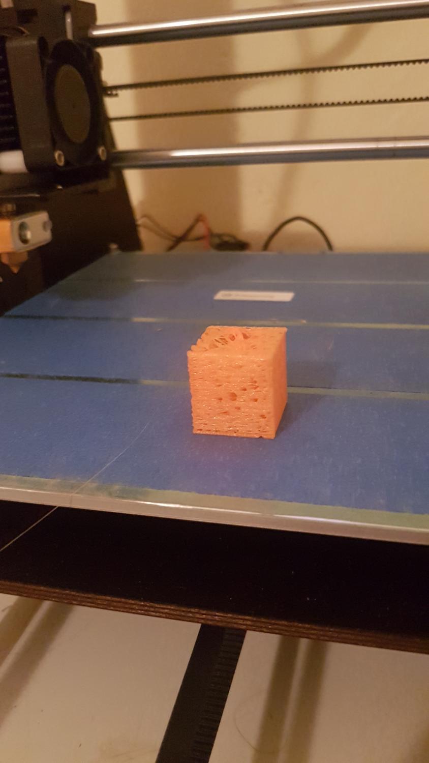

Salve raga scusatemi se vi assillo, vi volevo chiedere una cosa: con la stampante 3d ho preso una bobina di abs della primaselect, so che abs è il più rognoso ma voglio imparare ad usarlo ha tutti i costi, perché devo riuscire ha creare oggetti per i miei automodelli a scoppio, quindi ho bisogno di un materiale solido e economico.Apparte i problemi che da abs in generale,  io ho problemi nel settare la temperatura del lestrusore,  quando setto la temperatura ha 240 gradi dal pannello in manuale questi arriva a temperatura, ma poi scende di nuovo a 200 gradi durante la stampa. Dove sto sbagliando?
Molti slicer dichiarano una temperatura per il primo layer ed una per gli altri, non serve a molto impostare la temperatura dal pannello, controlla nello slicer che temperatura è impostata.
Poi ti segnalo l'Asa che è un abs con meno stirene e con prestazioni meccaniche simili all'abs non ha tutti i problemi dell'abs (o meglio non è che non ne abbia ma sono davvero molto inferiori) e lo trovi ad un costo di 25 euro x 750 grammi
Quando lanci la stampa da PC o SD usi le impostazioni del file GCODE, all'interno hanno la temperatura di stampa, la modifica da pannello lcd sulla stampante la fai DOPO che la stampa è partita, anzi per la precisione dopo il primo layer (sempre che nel file gcode non ci sia un comando che cambia la temperatura a determinati layer). Oppure molto semplicemente la modifichi da software slicer come detto da alep
Grazie mille ho fatto come avete detto ma l'abs è un casino stamparlo, senza un piano di vetro e di una teca, senza queste modifiche per il momento desito, provero anche l'asa. Una domanda ci sta che alcuni progetti scaricati on line siano fatti con i piedi? Io pensavo fosse un problema legato alla mia ignoranza, ma vedo che alcuni progetti sono fatti meglio e vengono meglio di altri possibile?
