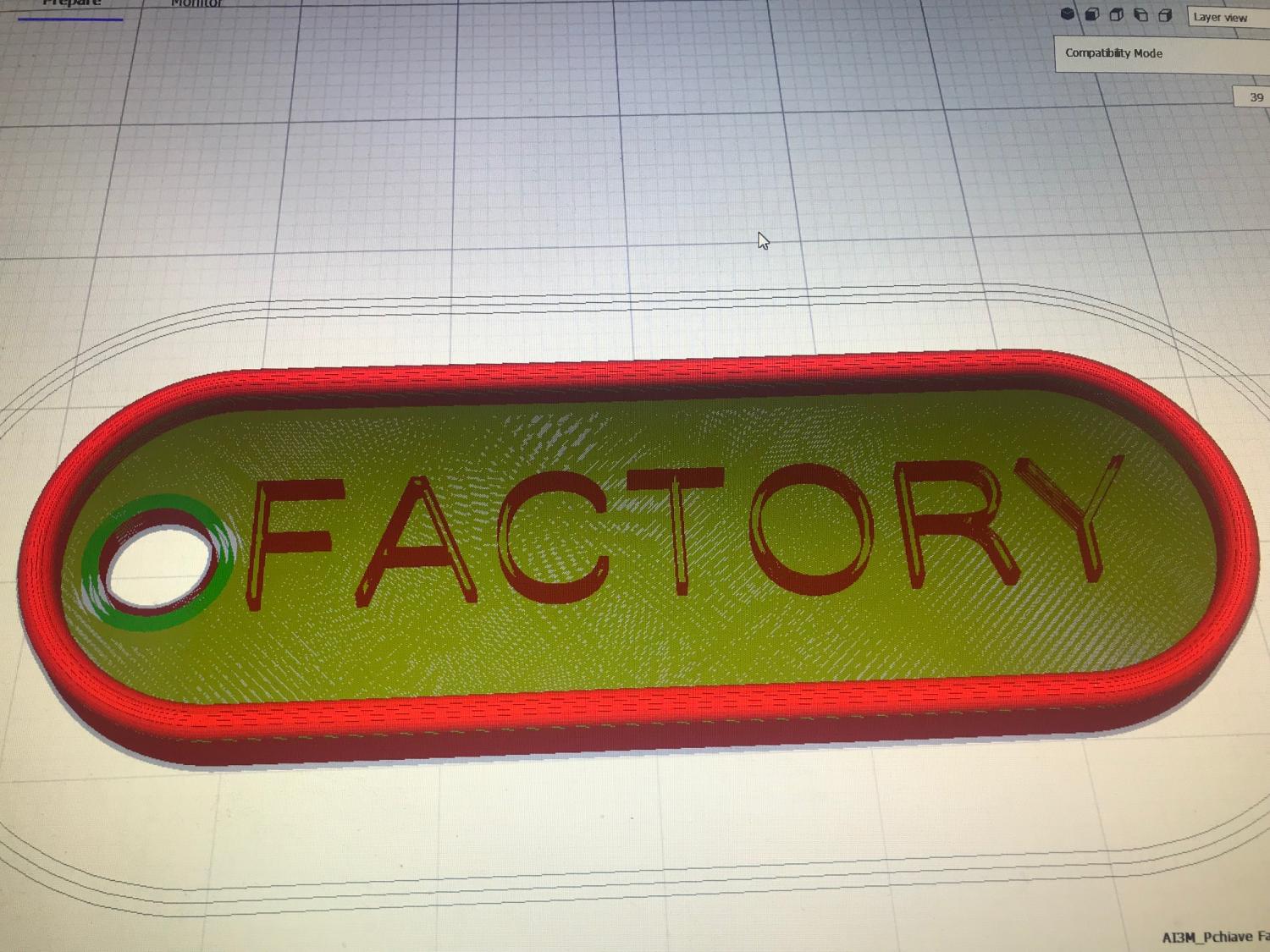

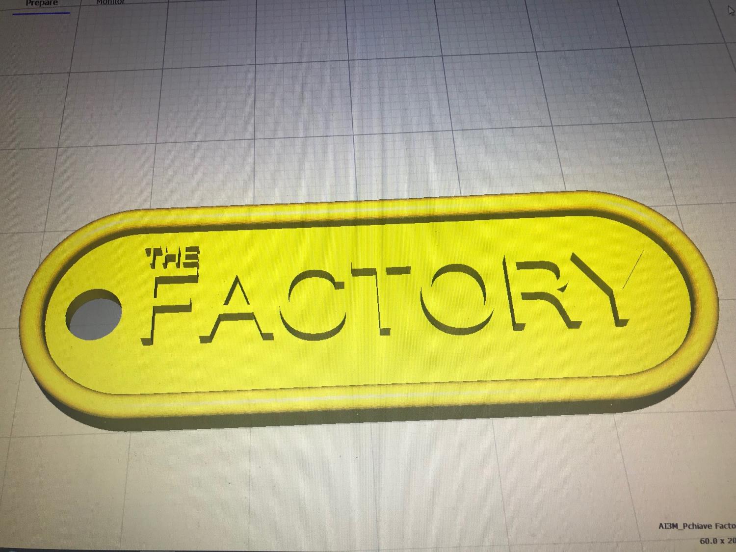

AlbertoCastello Inviato 24 Novembre 2018 Condividi Inviato 24 Novembre 2018 Buongiorno, in seguito alle stampe test ottenute con buona soddisfazione, ho deciso di disegnare un portachiavi con 2 scritte di testo. Una volta lanciato lo slicer, la scritta più piccolina (The) sparisce dal file gcode. Come posso risolvere? Grazie Cita Link al commento Condividi su altri siti Altre opzioni di condivisione...
marcottt Inviato 24 Novembre 2018 Condividi Inviato 24 Novembre 2018 Non sarà troppo piccola? Inviato dal mio SM-G935F utilizzando Tapatalk Cita Link al commento Condividi su altri siti Altre opzioni di condivisione...

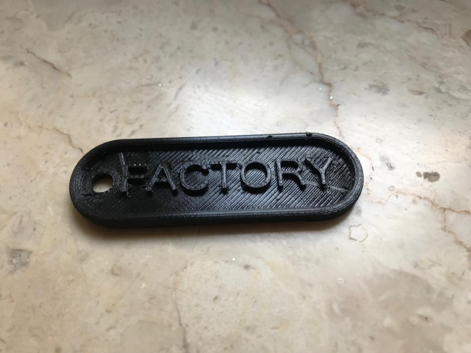

AlbertoCastello Inviato 24 Novembre 2018 Autore Condividi Inviato 24 Novembre 2018 Potrebbe essere, ma le ho visto stampare dettagli più piccoli. Ha finito ora la stampa: quelle brutte linee di passaggio come si possono risolvere? su quali parametri intervenire? Per quanto riguarda la scritta sparita mi chiedevo se diversi programmi di slicer danno comunque lo stesso risultato. Sto usando cura e craftware Cita Link al commento Condividi su altri siti Altre opzioni di condivisione...
marcottt Inviato 24 Novembre 2018 Condividi Inviato 24 Novembre 2018 Forse puoi togliere con lo z-hopInviato dal mio SM-G935F utilizzando Tapatalk Cita Link al commento Condividi su altri siti Altre opzioni di condivisione...
Blacksoldier10 Inviato 25 Novembre 2018 Condividi Inviato 25 Novembre 2018 Hai provato da Cura a ridurre la dimensione dell'ugello e di conseguenza anche il flusso di stampa? Se hai uno 0.4 prova con 0.3 o 0.2 e riduci il flusso di un 15%. Se non funziona dovresti sostituire l'ugello con uno da 0.2 Cita Link al commento Condividi su altri siti Altre opzioni di condivisione...
zonalimitatore Inviato 2 Dicembre 2018 Condividi Inviato 2 Dicembre 2018 devi usare il combing in cura per quei "brutti passaggi" Cita Link al commento Condividi su altri siti Altre opzioni di condivisione...
