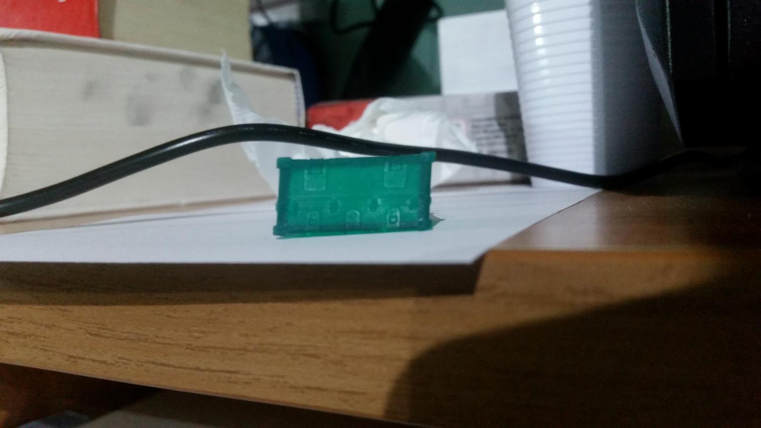

Salve a tutti,
Purtroppo sto riscontrando un problema con la anycubic photon,stampando con angoli tipo 45 gradi i particolari risultano deformi,  risultano inclinati su di un lato.
al momento non so se il problema dipende dallo slicer che è quello della anycubic oppure da altri fattori.
Inoltre ho notato che quando stampo delle volte è come se la resina in fase di catalisi si attaccasse al film plastico della vaschetta porta resina, per il setup della Z ho seguito le istruzioni del manuale.
Vi sarei grato se poteste darmi una mano.
Giulio
  • Risposte 1
3 ore fa, gscav dice:
questo è perche la luce inevitabilmente filtra nella resina. inevitabilmente una minima parte dir esina viene esposta in modo indiretto alla luce quindi catalizza e si posa ai lati, successivamente con altra esposizione idniretta si formano dei blocchi solidi ai lati...è un problema pressocche' inevitabile con le resine semi-trasparenti.
sicuramente contribuisce anche un esposizione non perfetta ma stampare a 45 un oggetto cosi sottile con particolari infinetisimali non è ideale....
