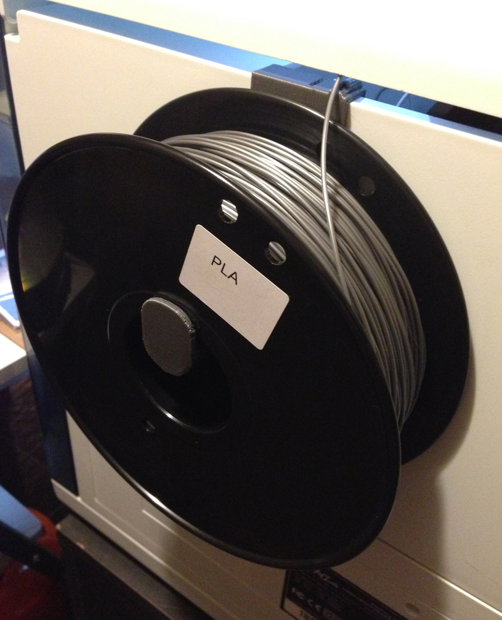

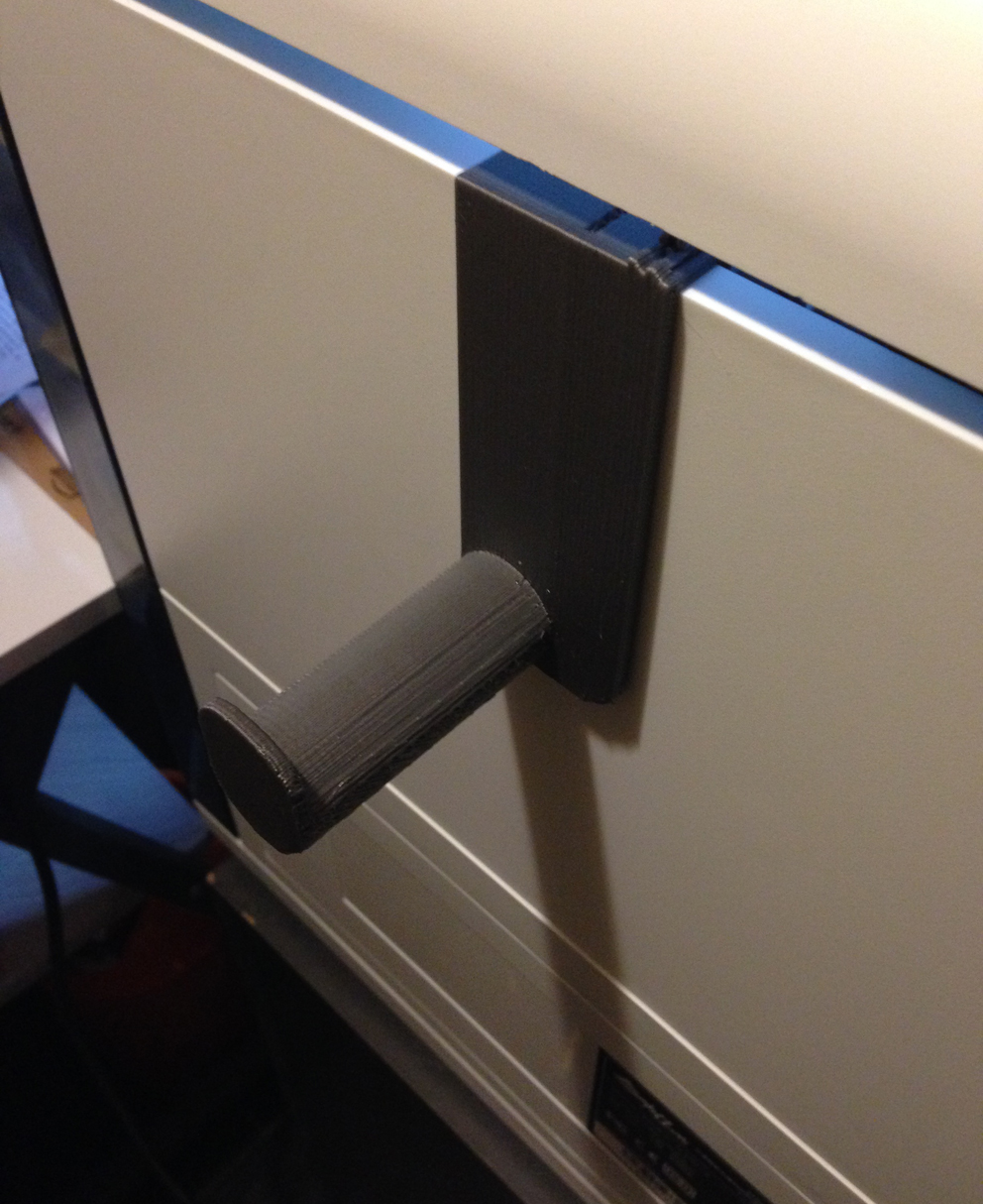

Secondo me non ti conviene ricaricare la cartuccia originale. Una volta vuota (lasciando sempre l'ultimo pezzo di filamento inserito, altrimenti la vede vuota), reietti il chip e monti una bobina esterna. Su thingiverse trovi vari supporti adatti alla Da Vinci. Io mi sono stampato quello che vedi nelle immagini sotto. Il vantaggio è che non devi sbobinare il filamento (rischiando di romperlo o piegarlo) e soprattutto che vedi quando sta finendo il materiale.

Meglio mettere un supporto esterno, così puoi cambiare materiale senza problemi, vedi quanto te ne resta e resetti la cartuccia solo quando il contatore si avvicina a zero.
Ho già messo le foto di un tipo di supporto (agganciato al guscio della macchina). Vi allego un altro tipo di supporto, questa volta appoggiato sopra.
