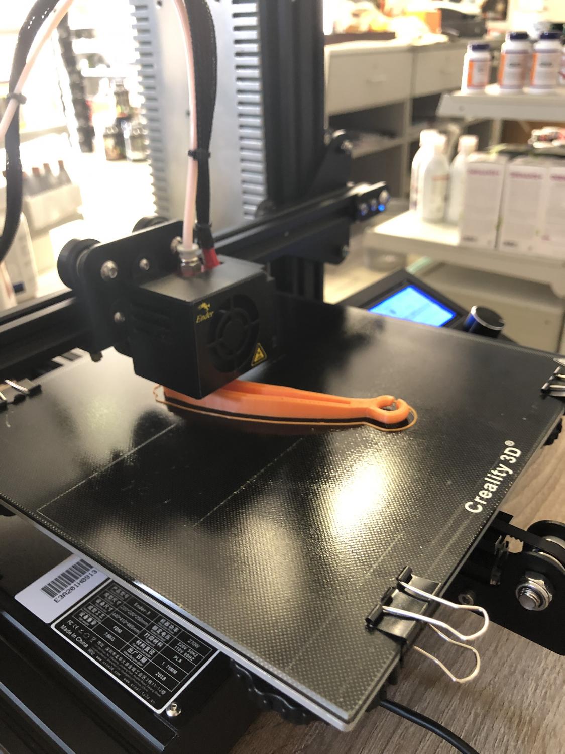

non riesco a livellare il bed, c'è troppa differenza tra il lato sinistro e il lato destro.
il sensore dell'asse Z non si può sbagliare perchè ha un dentino che appoggia sul profilato.
al momento tutte le rotelle sono abbassate al massimo.
se faccio un autohome, a sinistra ho un gap che riesco a livellare facilmente alzando un pochino il piatto, ma a destra (X MAX) c'è talmente spazio che alza alza si svita la rotella.
il profilato dell'estrusore ha un gioco minimo, ho serrato tutte le brugole, però il carrello di destra se lo muovo a mano ha un pò di gioco, potrebbe essere quello?

regola le viti del piano a 3\4 dell'altezza massima poi allenti il pezzetto di plastica che tiene in posizione l'end stop e lo sposti affinche' la posizione 0 sia un range decente.
poi fai il fine tuning con le viti che avendole precedentemente allentate avranno tutto lo spazio per essere regolate....

il pezzetto di plastica ha un dentino che si appoggia sul profilato, lo indico all'inizio nel video, per abbassarlo di più dovrei avvitare il pezzetto con il dentino che appoggia sul lato del profilato invece che sopra e il pezzetto di plastica rimane storto, oppure dovrei segare via il dentino ma è una soluzione che non mi piace
il problema è causato dalla barra orizzontale che muove l'estrusore, muovendola a meno ha un pò di gioco veticale sul pattino di destra, ho stretto un pò di più tutte le viti che ho trovato, e se prima di livellare spingo leggermente col dito il pattino di destra, questo si abbassa di qualche mm e riesco a livellare......
devi alzarlo non abbassarlo

se riesci a stampare ok, ma le viti di regolazione tutte serrate prima o poi causeranno dei problemi....
3 ore fa, WNC2 dice:
se alzo il sensore ulteriormente, a destra devo mettere 6 lastre di vetro per arrivare all'estrusore
o la struttura è visibilmente storta e quindi il problema è che la macchina si è piegata oppure devi alzare il sensore.
alzi il sensore di ad esempio 5\8 mm e poi alzi anche li viti di 5\8mm in modo che si presenta la stessa sistuazione ad una alatezza poco magggiore di quella attuale, ma avendo allentato le viti di qualche mm adesso hai la possibilita' di regolarle sia in alto che in basso cosa che prima non potevi fare avendo le viti a fine corsa....

il problema che mi sembra di notare è che c'è un pò di tolleranza sulla barra orizzontale che fa scorrere l'estrusore, le rotelle di destra si muovono di qualche mm su , se livello il bed DOPO che ho schiacciato il pattino di destra, riesco a livellare.
ho dato una stretta un pò a tutte le viti e qualcosa è migliorato.
ma come vedi il primo layer è sempre un pò scadente, un pò non so ancora regolare i parametri, ma secondo me un pò è anche il livellamento

il primo layer è piuttosto brutto (senza offesa) questa è uan stampa "piccola" se fai stampe piu' lunghe con un primo layer cosi brutto succede un macello.
nel layer si vede un problema di "flusso" quindi o sei troppo alto o hai un flusso sul primo layer troppo basso...
a destra si vede il bordo staccato dal riempimento il che mi fa pensare ad un problema di regolazione piano....

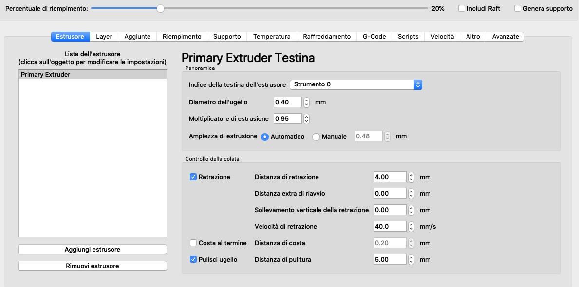

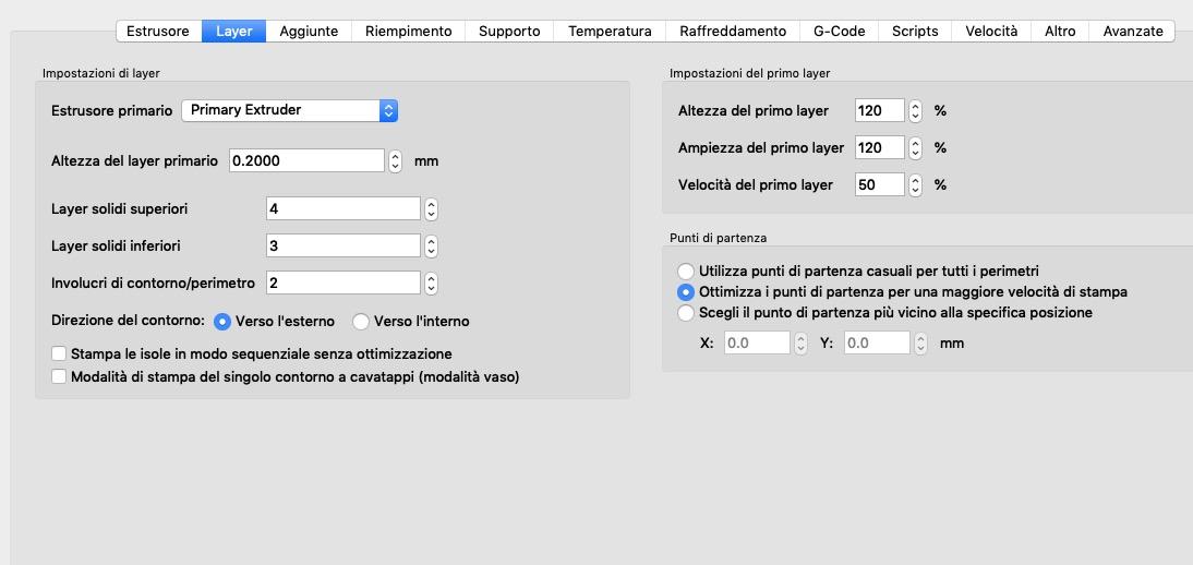

poste le impostazioni almeno possiamo valutarle...

28949985_Schermata2018-10-13alle18_54_03.thumb.jpg.4de8baa9a7c42d1fdb2e8dc4c0648ea1.jpg1565976511_Schermata2018-10-13alle18_54_11.thumb.jpg.1c093b0dce1e493a3db6bb4b6ca01fba.jpg
dimmi se ti serve altro
