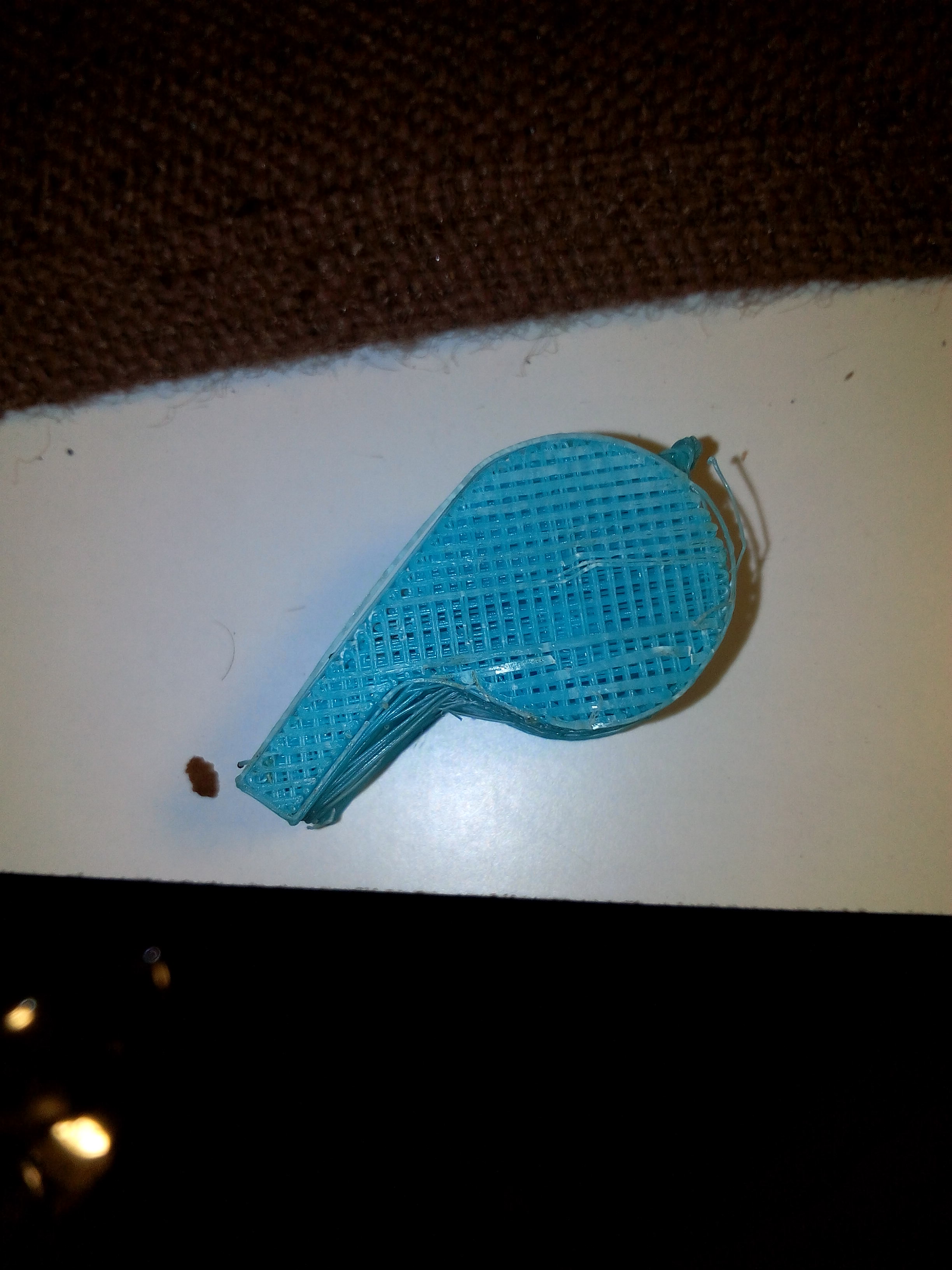

dovrei stampare dei distanziali, abbastanza robusti, in pratica dei cilindri da 24 mm di diametro esterno con un foro interno di
8 mm ed una altezza di circa 70 mm, che dovrebbero essere discretamente resistenti alla compressione in altezza, ma non vorrei stamparli pieni.
La domanda è come si comporta lo slicer? Se io disegno una struttura di supporto interna fra le due pareti, la prende in considerazione?
Oppure devo semplicemente disegnare il cilindro forato e dargli un riempimento di quanto e di che tipo? Nella seconda ipotesi, a seconda
dei parametri, che cosa crea?
Grazie

lo slicer di base ripropone fa esattamente l'oggetto che fai. Come differenze permette di evitare di fare delle parti interne completamente piene, in quanto sprecano un sacco di materiale e di tempo senza dare più robustezza all'oggetto finito, per cui nelle parti interne fa dei reticolati di diverse forme a seconda dello slicer che utilizzi e della configurazione che scegli. Ma se tu disegni una parte interna lui la riprodurrà fedelmente come forma.
In più alcuni slicer permettono di generare automaticamente dei supporti per reggere dei particolari a sbalzo che altrimenti sarebbe impossibile stampare.
in questa prova di stampa incompleta vedi il reticolato di cui parlavo.
Ma se proponi un oggetto tipo questo
image.thumb.png.9330c226ef33259072e74e69e71c9e25.pngche è abbastanza complesso ed ha tubi dappertutto lo costruirà esattamente cosi come lo vedi sempre facendo dei reticolati nelle parti piene interne.
