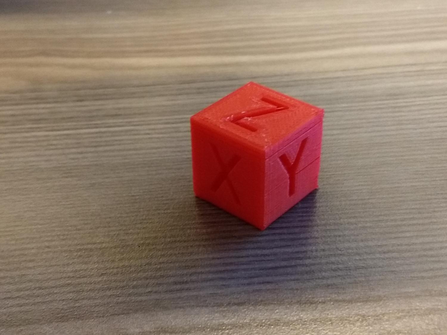

Prima la buona: finalmente sono riuscito a stampare il cubo di prova!
Incredibilmente, la temperatura era troppo bassa! Sicuramente i sensori indicano una temperatura inferiore a quella effettiva.. Ad ogni modo, a 220° ho stampato un cubo di fattura decorosa, che resta da perfezionare, in particolare per qualche layer mancante sulle pareti!
Ecco una foto del risultato.

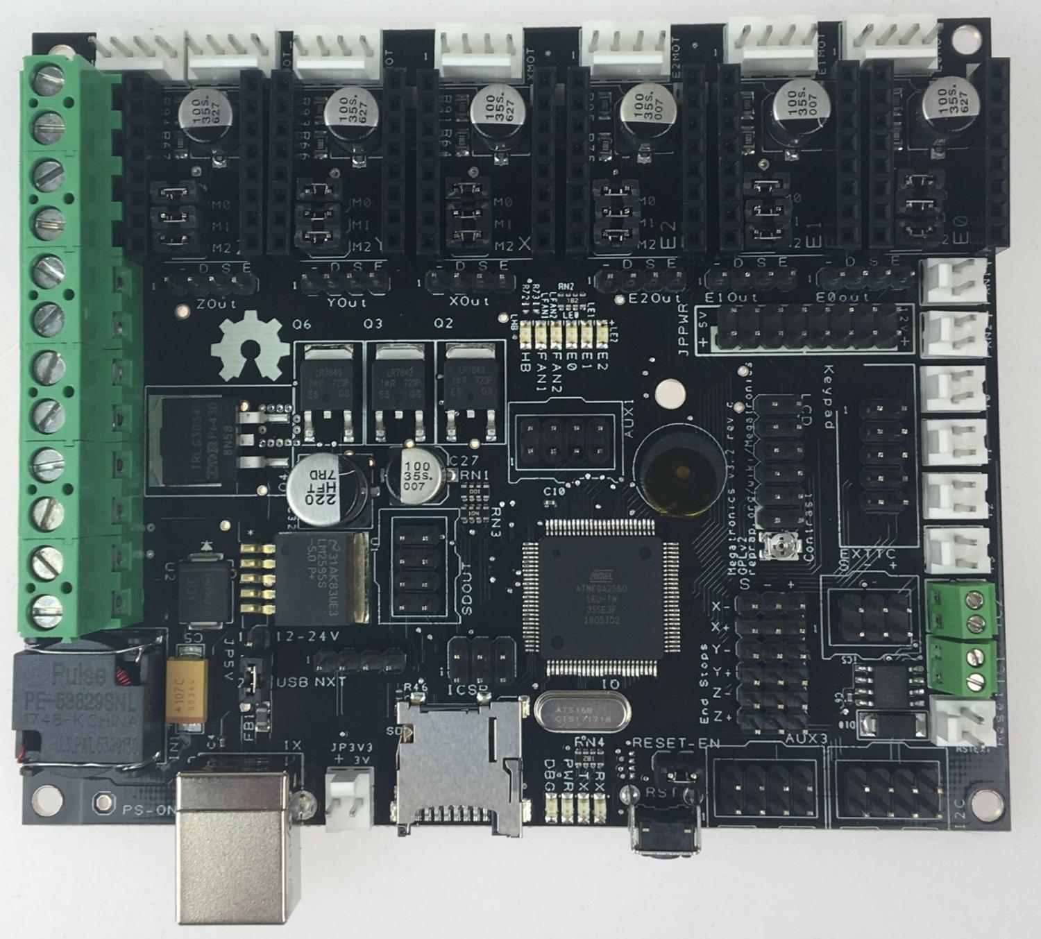

La cattiva notizia: per escludere la perdita di passi del motore dell'estrusore (pareti con layer incompleti), ho installato una ventola sulla linea 12v. Nel farlo, ho cortocircuitato qualcosa, sicuramente con la 12v! 😭
Ho sentito puzzo di bruciato all'inizio, ma poi riavviando la stampante, sembrava funzionare tutto. Tutto tranne i motori! Credo di aver fatto partire un fusibile, ma non sono riuscito a trovare su internet niente su dove si trovino i fusibili della mia scheda! Inoltre, non sono certo di come testarli, forse con la modalità resistenza del multimetro?
Questa è la foto della scheda:
Sapreste aiutarmi?
Albe.

purtroppo per te credo che la scheda è andata a farsi benedire.... non ci sono fusibili 😓
dovresti metterti a cercare il componente\i bruciato\i ma apparte i trasistor che sono belli grandi,il quarzo e poca altra roba la vedo molto difficile la storia....purtropo per te credo che hai ben poca scelta...il secchio😨
prima di spendere per una scheda nuova prova i driver, magari per assurdo si sono brucitati tutti e 4....
ma la scheda in foto è la tua proprio o è presa da internet?

La scheda la ho presa dal pdf del manuale, non sarei riuscito a fare una foto più nitida!
Sei proprio sicuro che la scheda non abbia fusibili? La scheda tecnica riporta fra le caratteristiche "SMD fuses and MOSFETs", non so per cosa stia "SMD", ma ho sperato che, considerato che funziona ancora tutto (termistori, termocoppie, LCD..), magari è un fusibile che esclude gli stepstick...
Non voglio credere che devo buttar via la scheda, avevo praticamente appena finito! 😭
la scheda è andata al 99,9% ma come ti ho detto puoi provare a cambaire un po' di cose  a "naso".
i componenti classici sono posti su un lato della scheda madre e necessitano di un foro passante per essere saldati dal lato opposto mentre i componenti smd sono saldati direttamente su due o piu' piste, il loro grandissimo vantaggio(ma in questo caso svantaggio) è che sono molto piu' piccoli dei componenti "classici".(in questa scheda è tutto smd tranne il quarzo,il buzzer e poco altro)
il problema è che in caso si guastino uno o piu' "smd" per prima cosa non si riesce a vedere chiaramente il segno di un eventuale rottura fisica, in secondo luogo è molto piu' difficle testare il componente smd saldato e infine è molto difficle saldarlo a suo posto con lo stiletto del saldatore in quanto a differenza di un componente standard questi sono grandi 1x3 mm o meno....
se hai un monocolo da orefice forse riesci a leggere la sigla sugli smd, quindi a capire cosa sono e puoi cambiarli arbitrariamente tutti...sempre ammesso che tu riesca a saldarli....

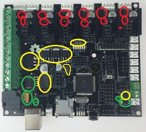

ti ho cerchiato in rosso alcuni componenti che potrebbero essere i fusibili di cui parlano,anche se sono  in una posizione un po' strana per essere fusibili....
in giallo i transistor e in verde i condensatori...
su rep rap world parlano di "resettable fuses" e non di semplici "fuses", in entrambi i casi comunque devi trovarlo e cambiarlo perche se anche a scheda fredda il fusibile resettabile non riparte probabilmente ha fatto la fine del fratello "classico"

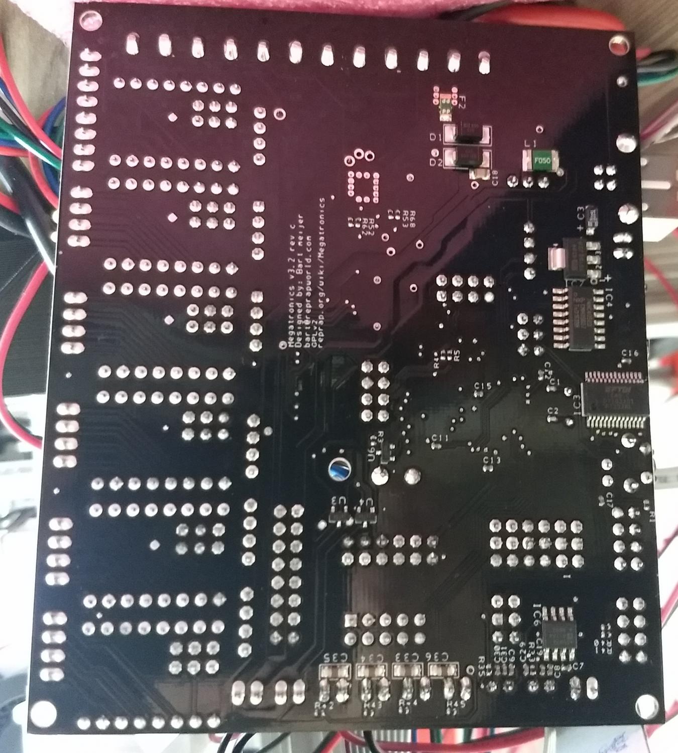

Prima la cattiva notizia, quando i fusibili si bruciano non fanno puzza, il che vuol dire che oltre i fusibili c'è altro. Però io smonterei la scheda e controllerei sotto ed è molto facile che i fusibili siano li perché sopra tranne il componente marcato fb1 (vicino presa USB)non vedo nulla che possa essere un fusibile, ed i fusibili dovrebbero essere due

Dunque,ecco una foto del retro della mia scheda:
Cosa posso provare a fare?
il verde in alto a destra con la sigla f050 è un fusibile resettabile!!!😃 ma non sperarci troppo che sia solo colpa sua....
non avevo pensato a lato inferiore perche' in rete non si trova una foto del lato B della scheda ed avevo dato per scontato che non vi fossero componenti....
