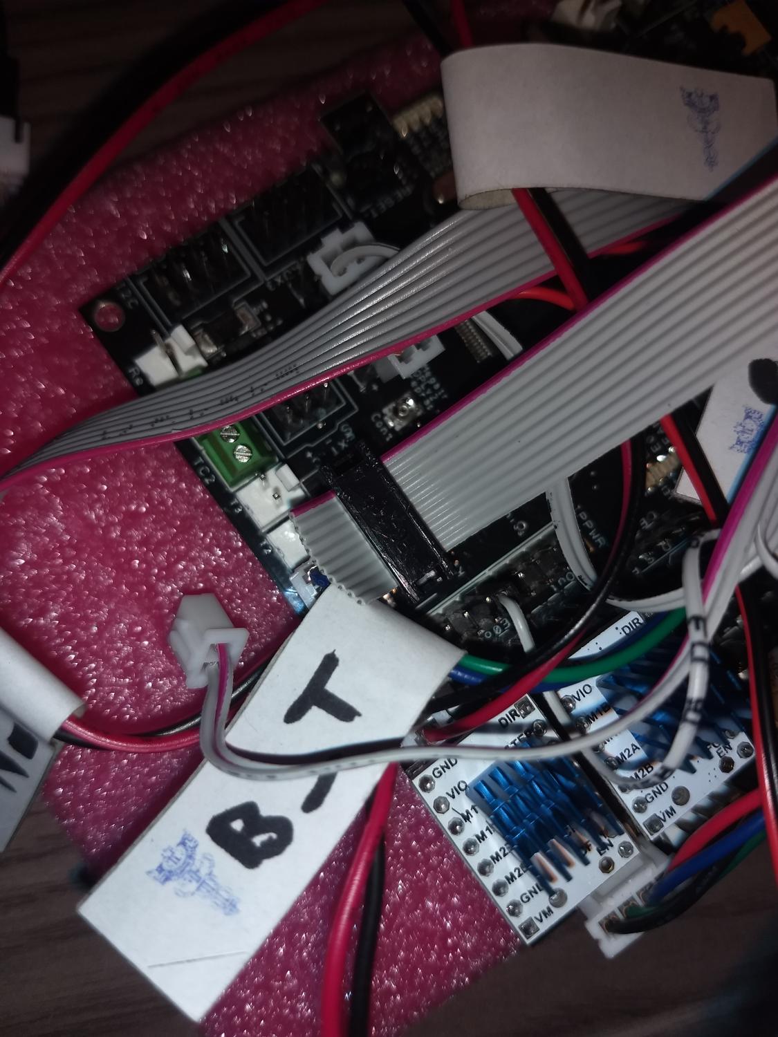

Da qualche giorno sto cercando di installare Marlin su una nuova scheda che ho comprato: una megatronics 3.2. A questa ho affiancato un monitor LCD full graphics e quattro tmc2100 cinesi, tutto acquistato su reprapworld eccetto i tmc.
Risolti i primi problemi, in parte per merito di utenti di questo forum (Grazie ancora! 😁) alla fine sono riuscito a caricare il firmware che ho modificato seguendo la guida fornita da Marlin.
Dopo averlo caricato sulla stampante con successo, sono però apparsi diversi problemi!

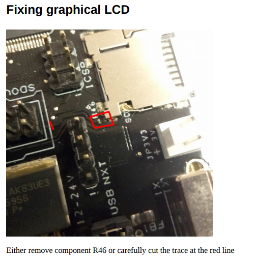

Il primo è il monitor che non funziona; però dovevo tagliare la traccia di un circuito sulla scheda per farlo funzionare e forse non l'ho fatto in maniera adeguata, e credo, tagliandola correttamente, di risolvere! Il monitor si accende se collegato alla usb (o meglio si illumina e reagisce correttamente al variare dei trimpot del contrasto e della luminosità, il che mi fa supporre di averlo cablato correttamente).

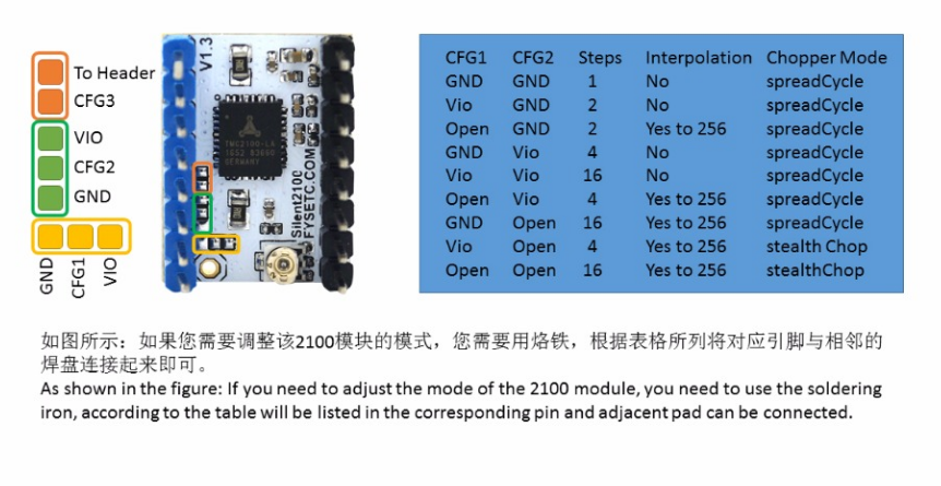

I TMC2100 non li ho toccati e non hanno ponticelli attaccati. Sono la versione cinese, quella con scheda bianca; allego lo schema dei ponticelli:
Forse dovrei ponticellarli per farli funzionare correttamente? Pensavo di usarli in stealthchop con interpolazione 1/16 - 1/256.

7 ore fa, albemasci dice:
per farli funzionare come desideriti,seguendo la tabella non devi mettere ponti da nessuna parte, infatti ti dice
cfg1-open cfg2-open per avere 1\16 e 256 in stealth.open sta a significare nessun gumper, il "pin" cfg1 e 2 non devono andare ne a gnd ne a vcc
secondo me fanno cose strane questi stepper perche forse hai lasciato i jumper sulla scheda....

Questo è l'intervento:
Finora ho provato con un trincetto, ma sembra che non abbia sortito alcun effetto.
Forse dovrei provare a fare un piccolo foro?
A qualcuno è mai capitato di dover fare un intervento del genere?
con un taglierino togli la vernice nera ed esponi la traccia in modo che sia ben visibile il rame e quindi la larghezza della traccia stessa, dopodiche' uoi tagliare con il taglierino la traccia, un foro lo sconsiglierei perche anche se è un pcb doppia faccia non è bene intaccare la vetronite della scheda

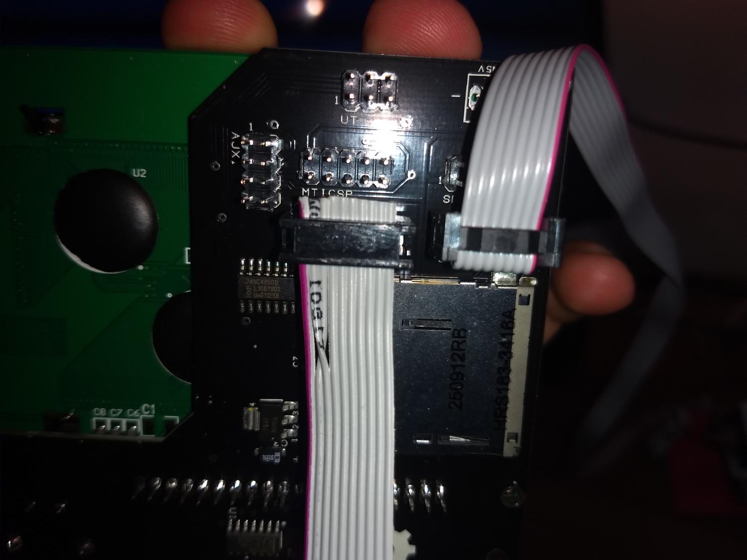

Sono riuscito a far partire lo schermo ma non mi funziona il "rotary encoder", ovvero non risponde al segnale della rotazione: il menù si apre premendolo, ma non riesco a navigarci: il problema è quindi nel cavo "Keypad", il che significa che ho effettuato correttamente il taglio del circuito.
ho seguito le istruzioni di questo documento:
mt32fix.pdf
Quindi ho preso un pezzo di cavo piatto a 10 poli, ho invertito da un lato il polo 2 con il 3, e infine ho collegato il tutto. in due delle 4 possibili disposizioni il menù si apre al tocco, nelle altre due non si apre. In nessun caso ruotando il tasto ottengo qualcosa! Ecco le foto del lavoro.
Ho anche aggiunto la stringa su configuration.h (forse dovevo aggiungerla altrove?)
IMG_20180904_131604285.thumb.jpg.5a52c778994bca30fa1a6a2a75292f19.jpgIMG_20180904_131630894.thumb.jpg.515ba4f3f4da0a699c00ea0ab1dc2fd2.jpg
Idee?
Risolto!
Era tutto cablato bene, dovevo solo modificare i parametri dell'encoder (pulse per step eccetera, ovvero a quanta rotazione far corrispondere uno spostamento nel menù).
Sto effettuando il PID tuning, spero di non aver trascurato nulla e postare qualche foto del risultato! 😄
