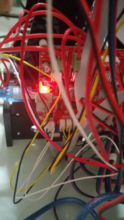

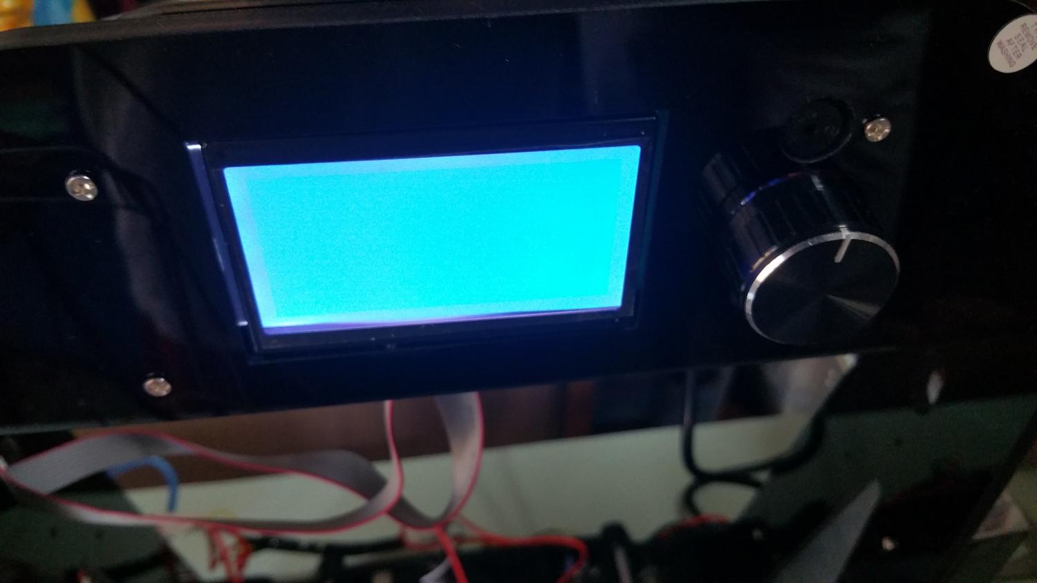

Salve, dopo aver completato con cura il montaggio della stampante Tronxy X8 inserisco la spina e lo schermo si accende ma non compaiono le scritte... un problema simile l'ho letto anche in altre 2 discussioni ma poiché vi sono delle piccole differenze dagli altri casi vi espongo tutto quello che mi salta all'occhio sperando che possiate capire quale è il problema:
-il display si accende ma non compaiono scritte
- la ventola dell'alimentatore gira, la ventola sopra l'estrusore gira invece quella con il beccuccio (che tira l'aria sulla punta dell'estrusore) no.
-Si accende un led rosso (LED1) come nelle altre 2 discussioni sull'argomento
-non vi sono fumi o puzze
-Il piatto non sembra scaldarsi (nei pochi minuti che la accendo e aspetto che avvenga qualcosa)
-se la collego al pc viene riconosciuta, il programma che uso (Repetier-Host) tenta di connettersi ma dice: "no start signal detected, forcing start". Arriva poi a considerarla connessa ma dice: "Communication time out, reset send buffer block"

sembra che la stampante si comporti nel "modo corretto" fatta eccezione che per il display, è normale il led rosso, è normale che non si scaldi il piano... un eventuale fumo si sarebbe visto solo la prima volta...
per verificare che il problema sia solo il display guasto l'unica soluzione è quella di collegare la stampante al pc...

poco fa però è successa una cosa strana, ho smontato il display e l'ho rimontato sul tavolo (invece che sulla stampante) e si è acceso!
non ne capisco la motivazione. l'ho rimontato al posto suo ed ora funziona, ma ho un altro problema 😐 spero mi possa aiutare.

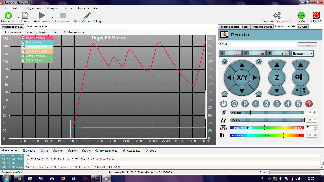

poi nei tentativi a seguire è successo qualcosa, l'estrusore continua a scaldarsi e raffreddarsi... fino a poi raggiungere infine la temperatura massima (270°C) e si blocca.  (e quindi si blocca prima di muoversi). Non capisco cosa sia successo poiché i valori suggeriti non li ho proprio cambiati! Avete qualche idea?

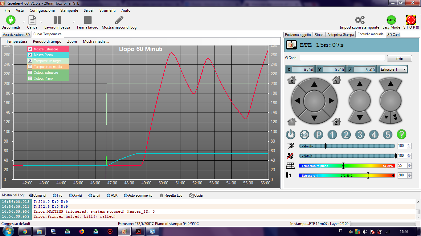

la curva di temperatura in foto è totalmente sballata, c'è qualcosa che non va, muovi gli assi durante il riscaldamento dell'estrusore?

dopo aver fatto lo slice come dicono le istruzioni il piatto si scalda e arriva a temperatura (perfetto) poi inizia a scaldarsi l'estrusore ma come puoi vedere dall'immagine non arriva a 200°C e inizia la stampa ma l'estrusore si scalda e si raffredda di continuo e la stampa non inizia. (il macchinario non si muove). Ciò avviene finchè la temperatura aumenta troppo e la macchina si blocca.
2) Nel caso provo a stampare da SD:
avviene la stessa identica cosa solo che lo vedo dal display della stampante che fa questo gioco della temperatura.
In aggiunta a ciò se avvio un altro g-code dalla SD (altro file fornitomi sulla SD dal venditore) allora la macchina, senza la fase di riscaldamento, inizia a muoversi. Quindi suppongo che tutto funzionerebbe bene se la temeperatura dell'estrusore non facesse la ballerina
in caso il problema sia l'estrusore come dici cosa dovrei fare?

ho fatto ciò che mi hai chiesto, ed ho ottenuto che anche in questo caso la temperatura sale e scende. nella foto che ti allego il macchinario ha fatto questo giochino per 10 minuti prima di raggiungere i 274°C e poi fermarsi per temperatura troppo alta.
ALLORA DEVI FARE UN PO' DI TEST:
controlla i cavi della cartuccia termica e del sensore che non siano rovianti o interrotti, controlla anche i loro relativi connettori sulla scheda madre. controlla anche bene la parte del cavo saldata al componente stesso.
se hai dei connettori lungo i cavi probabilmente sono loro il problema.
controlla che il sensore di temperatura sia nel forellino apposito (e non fuori) e che non abbia un eccessivo spazio di movimento nel foro.
con un tester puoi vedere se la scheda madre eroga in modo stabile la corrente alla cartuccia termica puntando i due poli del connettore con il tester(dovrai avere una tensione stabile sempre intorno ai 12 volt +\-)
