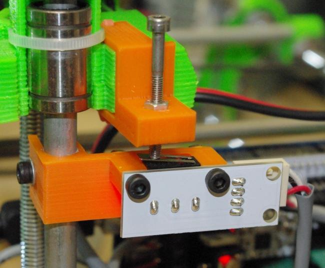

Quando mando in stampa alcuni modelli (ne ho provati diversi) la stampante inizia a stamparli con l'estrusore a qualche centimetro dal piatto di stampa rendendo impossibile depositare correttamente il primo layer.
L'interruttore di fine corsa dell'asse z è impostato correttamente infatti ogni volta che schiaccio il pulsante della casetta su repetier l'estrusore scende e si ferma quando è praticamente a contatto col piano di stampa ma durante la stampa sembra che lo zero dell'asse z si sposti ogni volta più in alto! Come posso risolvere?

il problema puo' essere causato da due fattori, il primo è una regolazione sbagliata della vite che va fisicamente a premere l'end stop.
avvitando o svitando tale vite si regola la posizione di "zero" in Z.
non conosco la macchina ma dovrebbe essere piu' o meno cosi:
il secondo motivo è la regolazione del piano. supponendo che tu abbia trovato l'altezza perfetta, quando vai a regolare il piano con le viti esso si muove in altezza falsando la regolazione al punto 1.

Ciao, grazie della risposta. Ho controllato l'end stop ed è apposto come l'inclinazione del piano di stampa. Se fermo la stampa al primo layer l'estrusore è a 2/3 cm dal piano quindi è fisicamente impossibile regolare la vite dell'endstop o il piano in modo da alzarlo di 2/3 cm.
Quello che non capisco è che da repetier quando gli dico di portare l'asse z fino a zero, la stampante abbassa l'estrusore fino a che la vite non tocca l'endstop e l'estrusore è un pelo sollevato dal piano (impostando correttamente lo zero dell'asse z), invece durante le stampe avviene qualche problema per cui il primo layer comincia a stamparlo non con z=0 ma a qualche cm dal piano.
Nell'immagine allegata si vede in azzurro il percorso che dovrebbe fare l'estrusore. All'inizio si trova nella posizione x=0 y=0 z=15 e sta li finchè non si è scaldato a sufficienza, poi dovrebbe scendere fino a circa z=0.3 ma ciò non accade, resta a z=15 e inizia la stampa da quell'altezza nonostante io abbia tarato l'asse z correttamente regolando la vite di endstop
