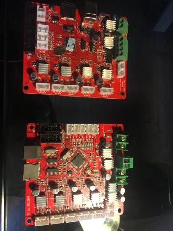

Salve a tutti, io ho avuto lo stesso problema con la stessa stampante, ho fatto una semplice prova con il multimetro e ho notato che ai morsetti dove si collega l'elemento riscaldante non arriva più tensione. Per verificare ulteriormente ho preso un alimentatore a 12 volt e collegandolo direttamente ai due fili dell'elemento riscaldante la temperatura sul display ha iniziato a salire....quindi deduco che il problema sia sulla scheda di controllo....qualcuno sa dove mettere le mani ?? Magari basterebbe sostituire il componente che regola la temperatura posto vicino al morsetto...ma ovviamente è una mia supposizione...se qualche anima Pia ha esperienze di riparazioni elettroniche....sarebbe prezioso almeno quanto l'acqua sulla terra ;)   Grazie mille

la causa piu' comune è che il transistor relativo all'uscita "piano" si sia guastato.
2.thumb.jpg.c1d089374a79efc37bf1f91bc47999ad.jpg.f29af6bbbbd3ac9cd68208c84f6d1bc8.jpg
i transistor in questione sono segnati nella foto.non ricordando qualè l'uscita dell'estrusore e quella del piano ti ho segnato le coppie.
trasistor rosso-->uscita rossa transistor blu-->uscita blu
questi transitor (troppo piccoli per leggere il nome dalla foto) hanno 3 piedini che chiameremo ABC
ti serve il voltimetro che devi impostare su continuita' diodi.(la modalita' dove fa bip quando tocchi le punte)
la punta rossa la chiameremo +, la nera -
metti la punta + su A e la - su B--->leggi il valore
poi fai l'opposto - su A , + su B ---> leggi il valore
stessa cosa con A-C e B-C.....
se almeno una volta fa BIP il transistor è rotto.
se non fa bip, fai lo stesso test con l'altro transistor, i valori devono essere uguali altrimenti uno è rotto.
se è rotto devi pensare a sostiturilo, costano pochi centesimi ma non so quanto sia facile trovarli.....
se i transistor non sono guasti il problema è molto piu' serio....
Ciao e grazie per la dritta, ma a quanto pare dai valori rilevati quello che sembra rotto è quello con l'aletta di raffreddamento a sinistra di quelli da te segnati.

Rieccomi qui, allora ho dissaldato i mosfet e effettivamente quelli guasti sono quelli che mi hai cerchiato nella foto...il problema ora è dove comprarli ?
Sono FDD8580 ma non sono riuscito a trovarli in rete....qualcuno sa dove acquistarli in tempi brevi ? (da alibaba vogliono 4-6 settimane) :(

rs componenti li ha.
