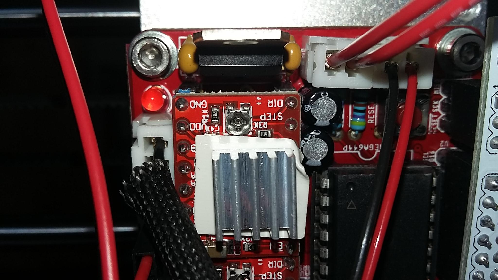

Il punto debole per i tuo problema sono gli schedini che probabilmente hai dovuto inserire nella scheda elettronica (solo in alcuni casi li forniscono già montati), Gli schedini sono buoni come marca e come potenza ma sono da regolare, Se guardi hanno un piccolissimo trimmer che serve per regolare la (mi si perdoni l'approssimazione) potenza del motore,
In genere vengono forniti già regolati ma non sempre.
Quei trimmerini regolano la fantomatica vref., devi verificare se sono regolati bene. Per fare questo o ti doti di tester e segui le istruzioni che nel caso ti forniremo o più semplicemente provi a scambiare tra di loro due schedini e vedi se il difetto si sposta su altri motori, Questo ti permette di capire se il problema è quello e nel caso ti diamo istruzioni, Per sapere quali sono gli schedini interessati il connettore di ogni motore è vicino al relativo schedino.
Tanto per capirci allego la foto di uno schedino senza il dissipatorino in cui è evidenziato con una freccia rossa i trimmerino
Per l'asse Z tieni presente che viene usato un solo schedino che pilota entrambi i motori che sono collegati in parallelo, infatti usano due connettori vicinissimi.

smontata e rimontata la scheda di controllo con gli A4988 (nel frattempo mi sono documentato) permutati tra gli assi.
Problema identico.

Per verificare ed eventualmente modificare la vref leggi qui

Ho scambiato gli A4983 ma continuo a portarmi il problema unicamente su Z, quindi credo di poter escludere il problema delle saldature difettose. Ho misurato la tensione come spiegavi nella discussione che mi hai linkato e ho trovato 0,88V, gli altri variano da 0,83 a 0,85.

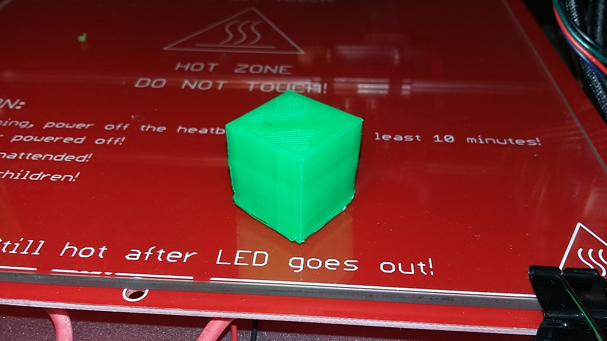

Ti aggiungo che il problema si manifesta evidentissimo quando la testa dell'estrusore si sposta sopra una delle 2 viti di Z. Quando è centrata non ho quasi problemi. Per spiegarmi ti allego la foto di primo cubo di prova che ho fatto:

Se è a 0.88 va bene come regolazione

Assicurati che il carrello sia perfettamente in squadra rispetto all'asse z, e anche che quando l'asse z è tutto basso sia equidistante dai due motori. Il fatto che hai il problema quando il carrello si avvicina ad uno degli assi fa proprio pensare che hai un disallineamento proprio del carrello, ma per dare problemi dovrebbe essere davvero macroscopico. Non sono stampanti che hanno alte precisioni costruttive.
I passi sono già regolati per le trapezie se no non saresti riuscito a stampare neanche il cubo,

Ho notato un disallineamento della vite di Z SX per cui ho distanziato molto l'albero motore e la vite per far lavorare il giunto elastico. Adesso funziona ma resto perplesso per la bassa coppia di questi motori.
