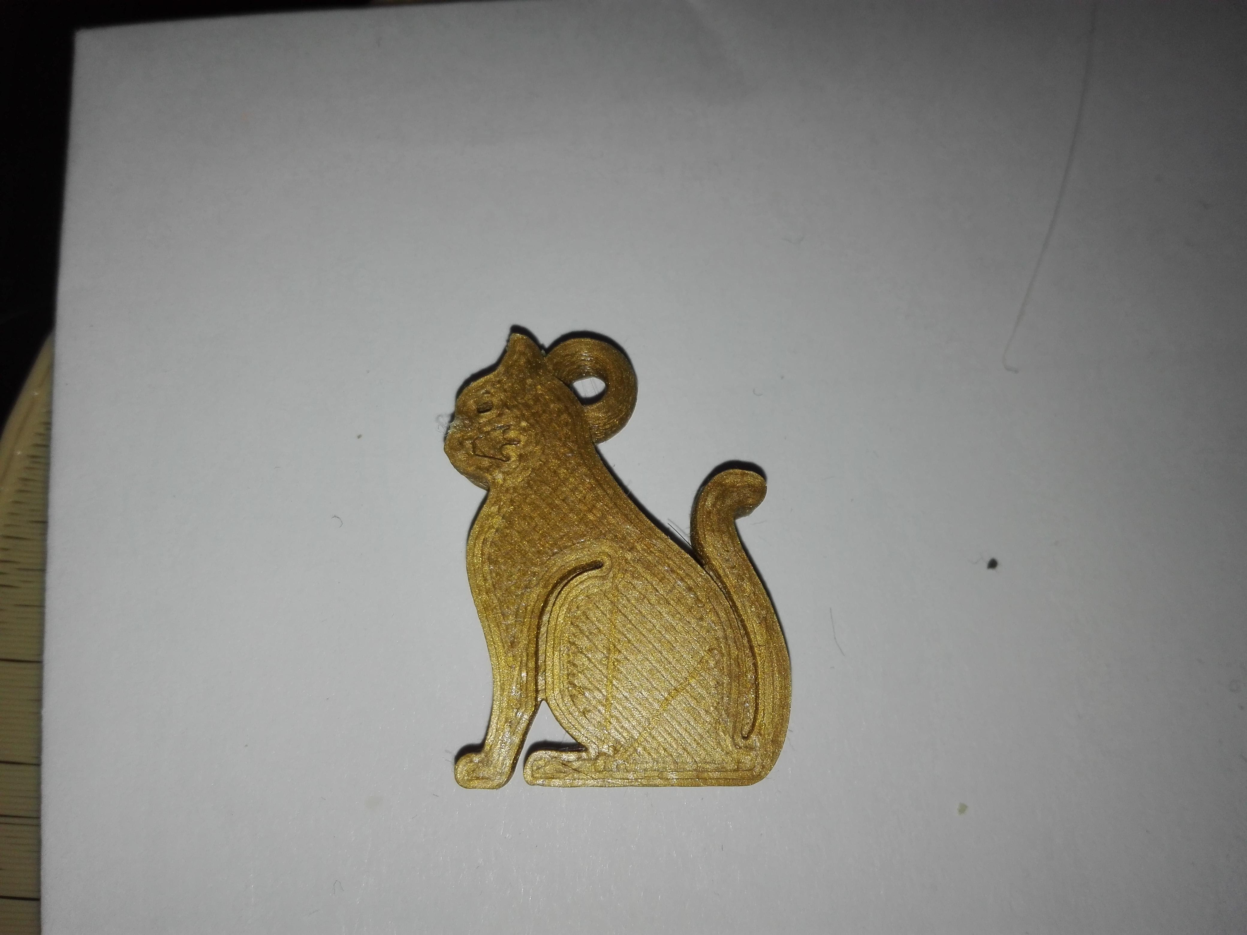

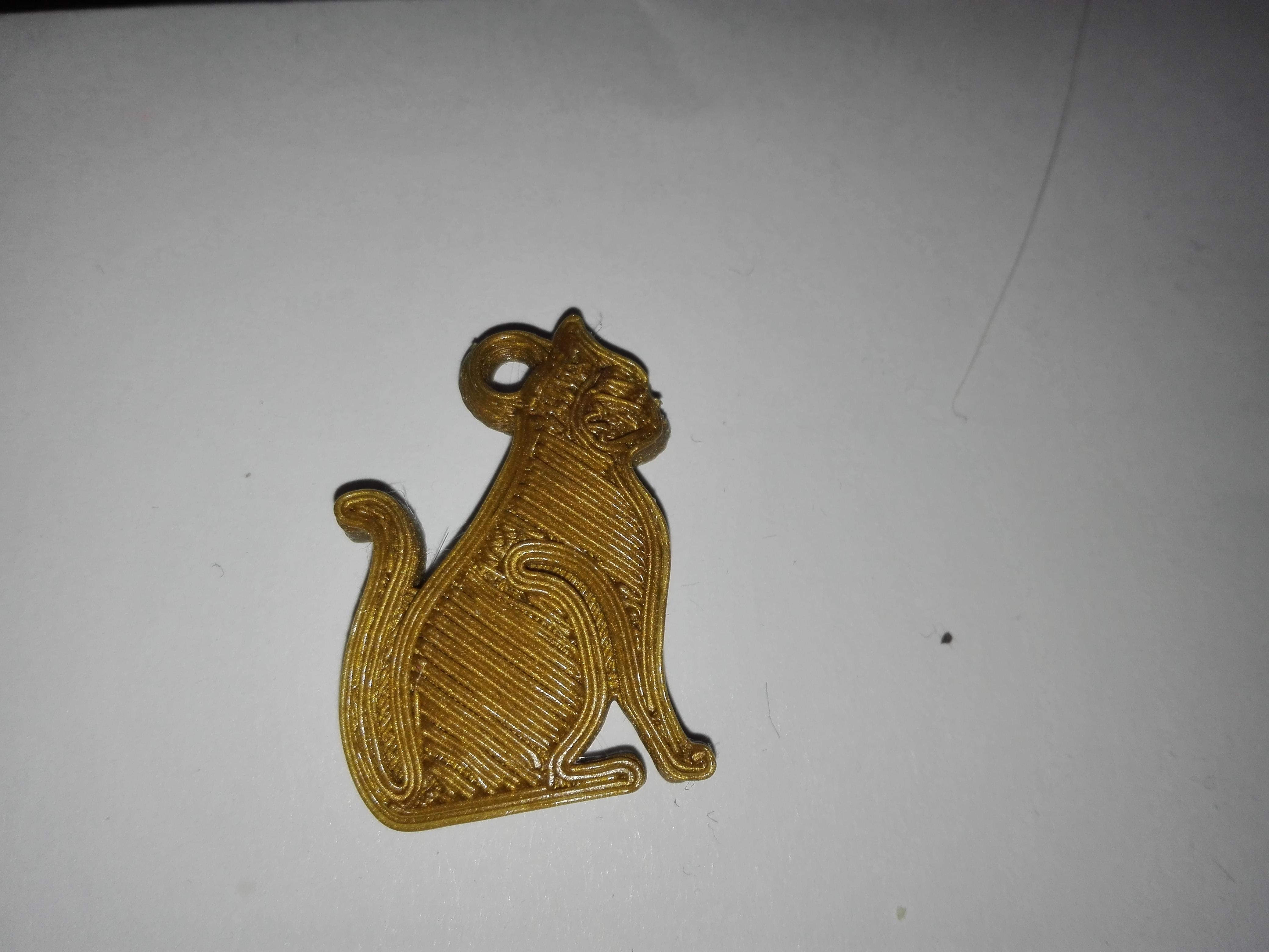

Ciao a tutti,
Ho iniziato a fare le prime prove di stampa 3D e mi chiedevo se fosse normale (non credo vedendo i risultati di chi sa farlo) che il primo layer non sia uguale gli altri.
Mi spiego meglio con un paio di foto:
Questo è il risultato della stampa vista dal sopra
Così invece è il fondo dell'oggetto, ovvero dove inizia la stampa
I due lati sono decisamente diversi
Ho provato a controllare la calibrazione del piatto più volte
A mettere un brim prima e un raft poi
Niente, sempre identico risultato
Qualcuno ci ha già sbattuto la testa?
Un saluto!

17 minuti fa, cavalieresenzafilo dice:
il primo layer è troppo spesso , dovresti usare o lo stesso spessore tipo 0,20 dal primo layer oppure per una adesione ottimale puoi mettere 0,28 il primo strato così ne deposita di più e si attacca meglio e successivamente 0,20
Cavoli, che stupido, effettivamente ho settato una qualità di 0,1 e un layer base di 0,3 😛
Ora provo subito una prova con 0,2 qualità e 0,2 strato iniziale ma penso che hai centrato la soluzione xD

 La stessa identica cosa capita anche a 0,2
Cmq ho provato una stampa 0,2/0,2 e persiste il problema 😞
Parliamo di qualità, vero? (Altezza)
Ho visto che su Cura c'è anche la larghezza (impostata di default a 0,4 come l'ugello) ma è tutto a 0,4 con primo strato 100%
