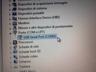

prima che repetier-host o altri software di sclicing riescano a connettersi la stampante deve essere correttamente configura e visibile dal pc.
quindi in gstione dispositivi--> periferiche USB--> devi vedere la porta 'com' assegnata seguita dal nome dell'hardware della stampante altrimenti nessun software di slicing riuscira' mai a connettersi con la stampante.

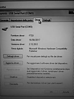

metti anche una foto della gestione del pc, e ricorda che oltre ad impostare la com giusta devi avere anche la velocità giusta (di solito 127.000 oppure 250.000).
guarda questa immagine (rubata a @Alep :-) )  da pannello di controllo -> gestione dispositivi ti faccia una schermata tipo questa attaccando e staccando il cavo usb

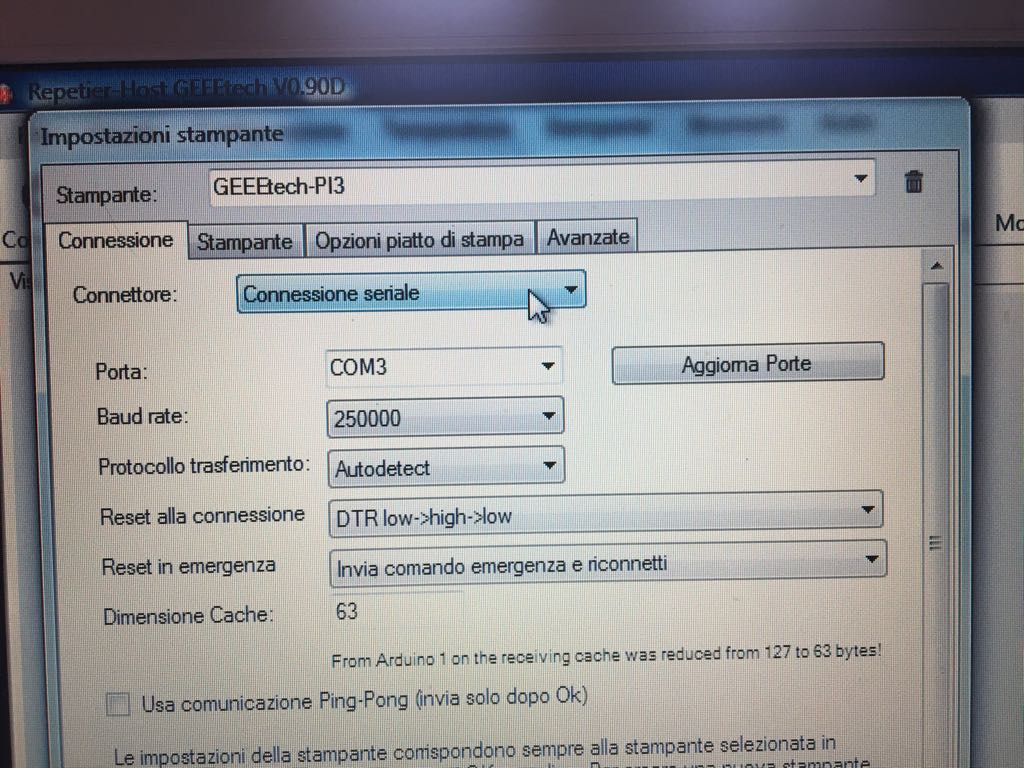

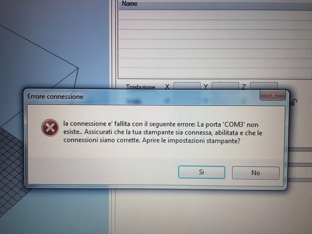

cosa dice quando colleghi repetier.
puoi mettere una foto?
si certo ! grazie dei tuo aiuto.. :)

la mia immagine è questa ..
e la velocità è su 250000
