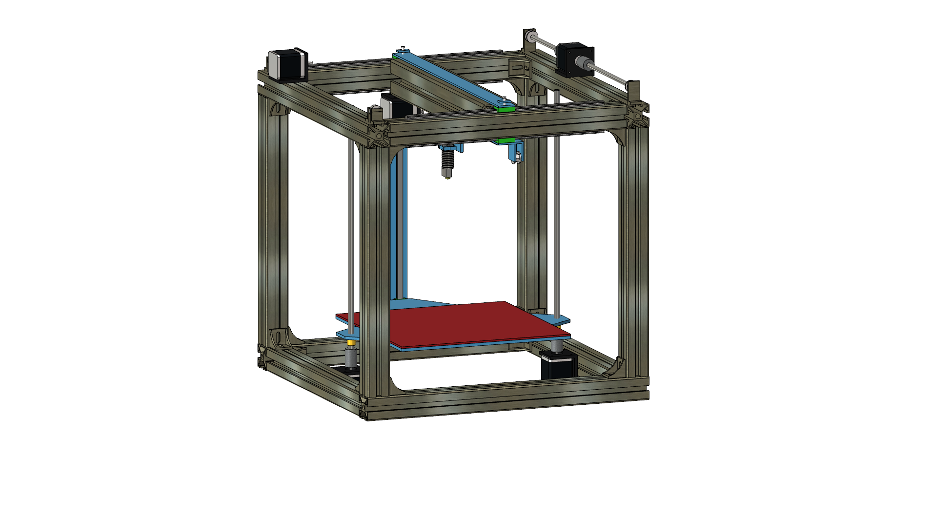

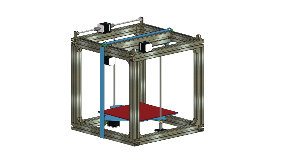

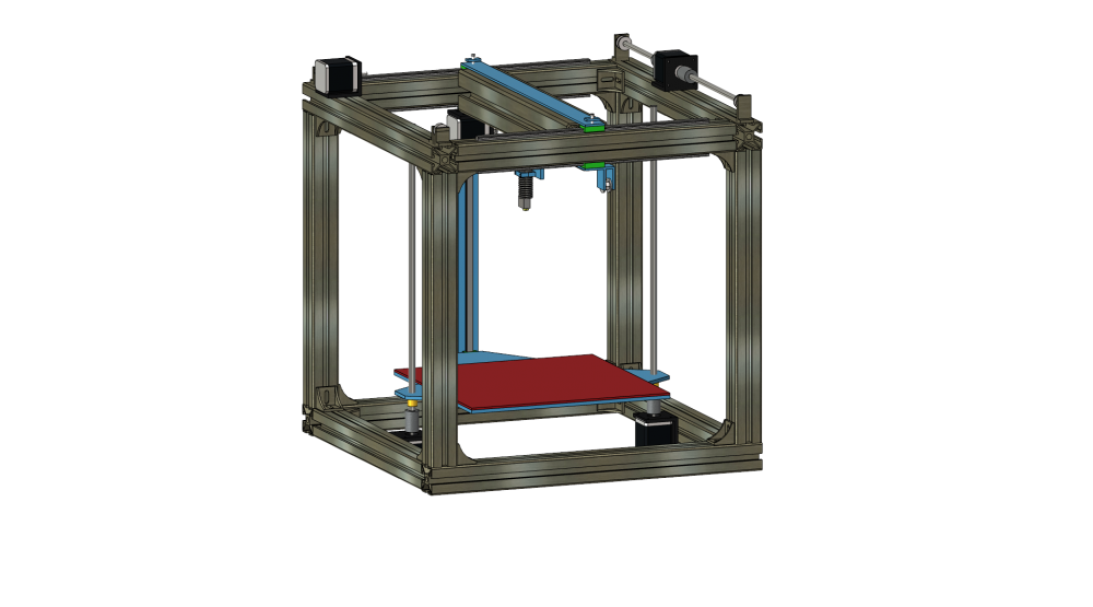

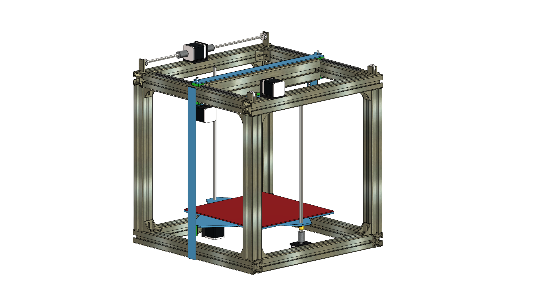

@FoNzY @Chaos Vedete un pò se cosi e fattibile.
in BLU è paralluman da 3-5mm
in VERDE sono i carrelli MGN9h
in ROSSO e la heatbed
lo spazio di lavoro e 300x300x230mm, mentre la struttura e un cubo di 500mm
I profililati estrusi sono 4040 tranne qello dell'asse x che è un 6060

Hahahaha il mitico effetto DONDOLO. io penso che stamperò per lo più PTG o similari, vedi le foto che ho postato sopra dovrebbe Piacerti se vi serve carico anche il file stl o dwg in modo da guardarlo bene :)
@Materia per l'asse Z il binario è sprecato, per Z puoi usare anche le barre da 8\10mm, 2barre per ogni lato dei motori.
i profili 4040 come sopra foorse sono troppo grandi anche con un 3030 vai bene.... per X perche un 6060? meno peso metti meglio vai anche qui direi un 3030
perhce un doppio carrello su X? come ti ho detto il binario solletica all'idea di andare morbido su una stampantina 3d, 1 per lato basta e avanza magarin invece del 9 il 12 puo' essere un idea migliore
il paralluman è una lega di alluminio studiata peer essere morbida e quindi non è idonea all'utilizzo strutturale ed inoltre costa una fucilata ed ancora di piu' costa tagliarla a laser(tempo triplo rispetto al taglio del ferro e nel caso di spessore 5mm la diimensione minima del foro sulla alstra è 5,2mm)
io ti consiiglio di usare acciaio....

Sui binari mi sono espresso sopra, metterli o non metterli cambia poco va a gusti. I profili per fare il cubo più sono grandi meglio è, io metto i 3030 per una stampante piu grossa ma confido nel rivestimento di 2cm di compensato.
Sulle parti in movimento alluminio tutta la vita, ovviamente spesse in modo sufficiente a evitare piegamenti se sollecitati. Ricordiamo che sulle parti in movimento l'inerzia è nemica della precisione.Però se volete vi metto un compromesso: Durallumino e via.

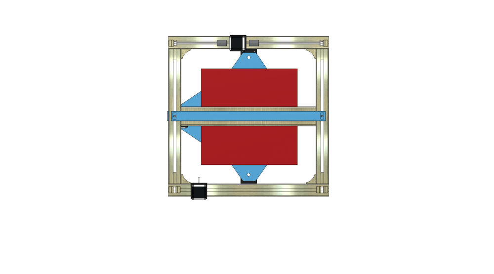

Una precisazione:

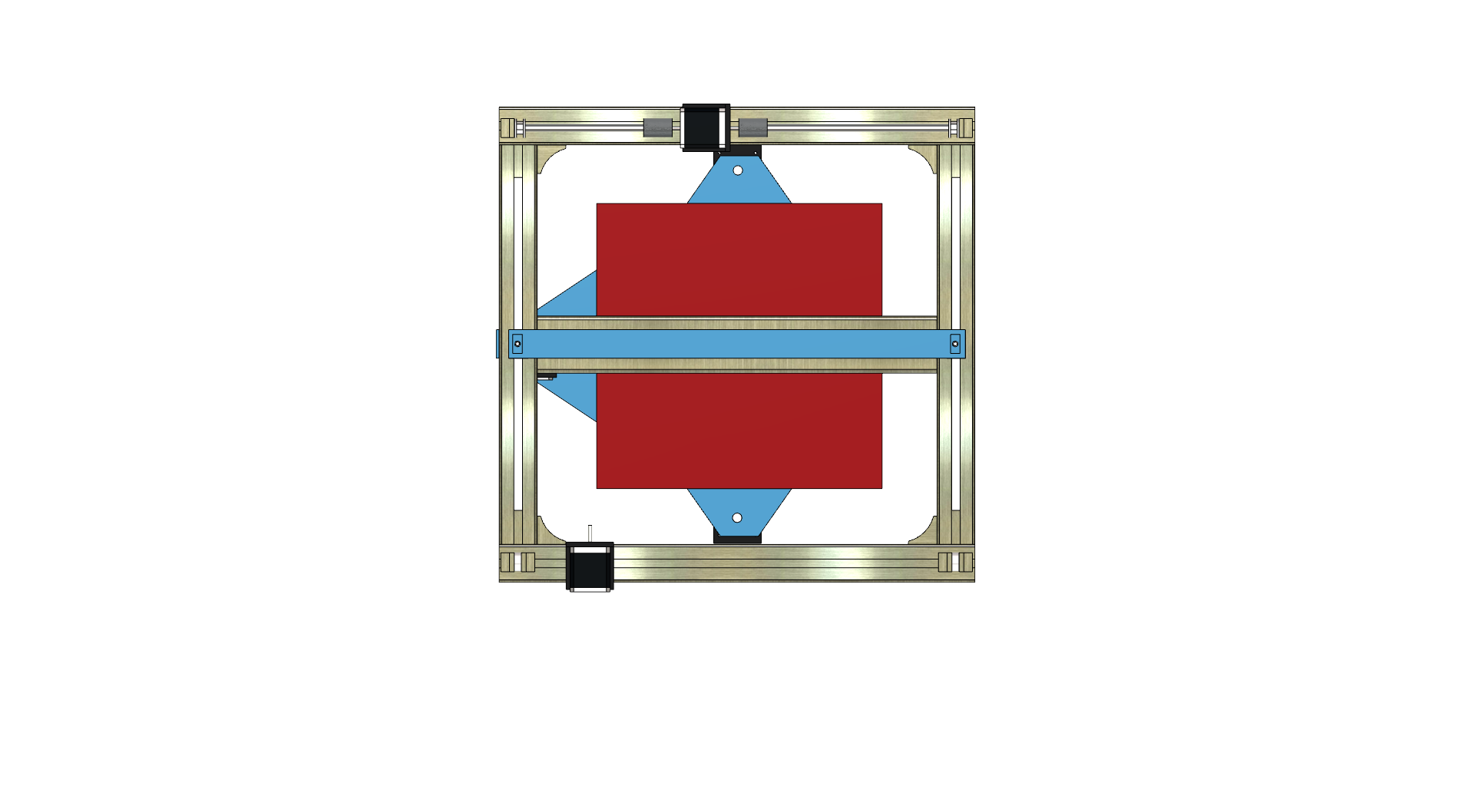

Il binario se lo vuoi sull'asse Z va bene, ma pensa a come metterne almeno una coppia, non mi piace molto quel sistema a tre punti. Io per il mio progetto ho messo 4 rod, una per angolo così da mantenere un allineamento perfetto, e non mi baso sulla "vite" per tenerlo orizzontale, la uso solo per spingere. pensa magari a metterli affianco ai motori ma in posizioni opposte:
X|            |
0|            |0
  |            |X
così hai un allinemento accettabile.

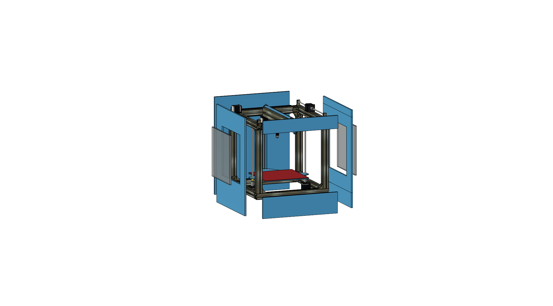

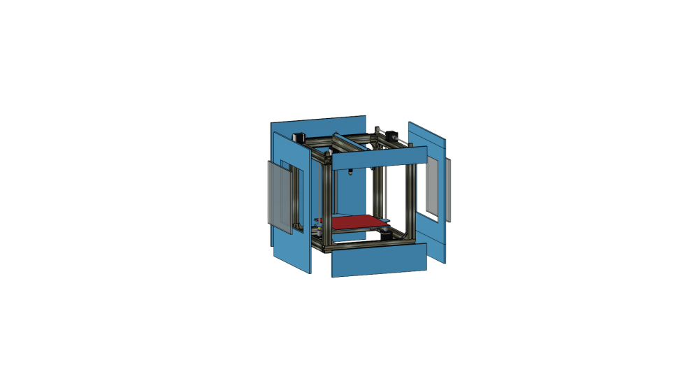

La chiusura è ottima strutturalmente, ti propongo di non precluderti la possibilità di chiuderla anche sopra. Io il Petg l ho provato è un ottimo materiale, non chiedermene il motivo ma io continuo a preferire l'abs per progetti meccanici, considerando anche che se mescoli un po ti acetone con un po di filamento delle "stampe no" ottieni un collante spettacolare per pezzi che si incastrano tra loro ma vuoi di più.. E come post lavorazione non ho ancora visto nulla di simile, puoi lisciarli con carta vetrata, puoi eliminare le righe della stampa e rendere l'oggetto lucido con i vapori di acetone(questa procedura è pericolosa se fatta senza le dovute precauzioni), lo vernici senza problemi con le piu comuni vernici. Sono tutte caratteristiche intriganti almeno quanto quelle del petg.
1 ora fa, FoNzY dice:
Ho messo il binario all'asse z per evitare un minimo dondolo nei lati dove non c'è alcun supporto.
Ho usato 2 carrelli su l'asse x perché uno sopra o solo sotto sbilancia il movimento in quanto il baricentro e distante dai carrelli provocando oscillazione anche perché i carrelli hanno un minimo di gioco quindi ho usato il profilo 6060 per avere un serraggio preciso in quanto i profili materiali sono 40 + 20 che sono i spessori dei cartelli
Ho scelto il paralluman perché ho un'amico che ha un'azienda e ne usano molto per prodotti nautici e morbida ma mica tanto, l'ho usata per fare la camera e il coperchio del mio depressurimetro da 1 bar e non cede neppure di 2 decimi
40 minuti fa, Chaos dice:
Una precisazione:
X|            |
0|            |0
  |            |X
Un appunto:
Infatti avevo anche io dei dubbi sull'asse z ne volevo mettere un'altro ma poi non potevo estrarre il lavoro 🤣 come hai detto tu e ottimo, infatti così farò.
Per il petg l'ho scelto in base alle mie esigenze, perché ho uno shop di e-cig ma produco anche qualcosina in tirature limitate, quindi ho bisogno ti un materiale rigido ma che resiste ai urti e l'ABS tende ad essere troppo rigido. Poi se mi sapete consigliare altro vi ascolto moooolto volentieri 😊✌
