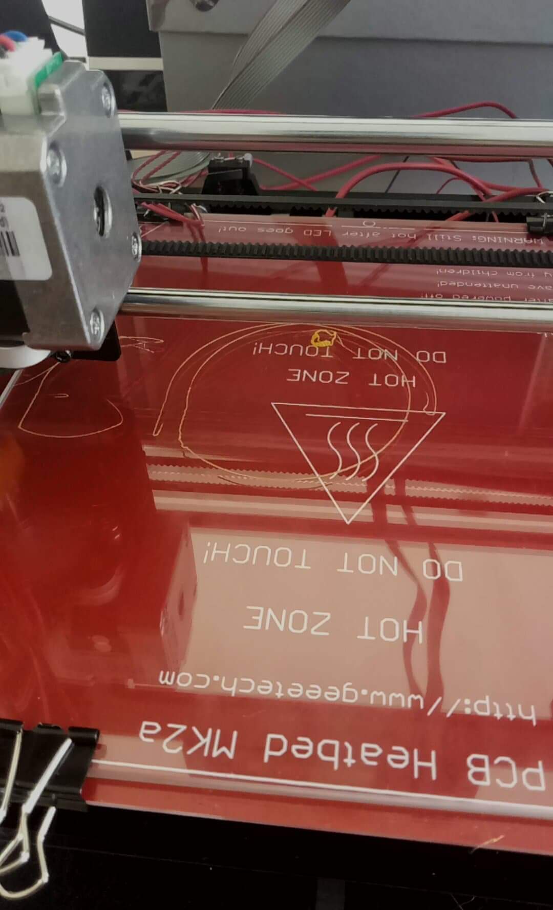

Buonasera, è la mia prima volta con le stampanti 3d, ho acquistato la geeetech i3 pro B su amazon e l'ho assemblata senza alcuna difficolta, il venditore mi ha fornito anche il link al sito di geeetechcon il firmware da installare ed un file di configurazione per slic3r adatto alla stampa di prova però dopo diversi tentativi continuo ad avere lo stesso problema, parte bene ma prima di completare il primo layer sballa completamente e continua ad andare verso sinistra fino a toccare l'endstop e nonostante questo non si ferma e la devo spegnere. gli endstop funzionano tutti, li ho testati con il comando m109 e con il multimetro. Spero davvero che qualcuno possa aiutarmi sto perdendo le speranze...

Innanzitutto grazie per la risposta, ho già lubrificato le barre filettate dell'asse Z mettendo anche entrambi i motori alla stessa identica altezza, il il cuscinetto sembra integro e le canne lisce sono anche quelle lubrificate
Le vref dei driver hanno valori tra 0.8 ed 1.1. Tra l'altro se muovo i motorida Repetier con il controllo manuale vanno a perfezione senza tremolii o altro.
Sulla Geeetech proprio nella scheda GT2560 ultimamente si sono verificati casi di saldature fatte male sia sui connettori dei motori che sui connettori in cui si collegano gli schedini degli step motor (le file nere e blu), per cui ti consiglio di provare a fare un controllo  in questo senso. Dato che ci sei controlla anche le saldature dei connettori principali di alimentazione che dato che sforzano abbastanza sono più soggetti a danni alle saldature.
Il fatto che invertendo gli schedini ci sia stata una modificazione anche se non risolutiva mi fa proprio pensare che il problema sia proprio nelle saldature dei pin dei connettori degli step motor (lato scheda gt2560) controlla con molta attenzione le saldature o se puoi rifalle direttamente. A volte le saldature rotte si vedono solo con la lente di ingrandimento,
Risolto il problema stampa sballata!

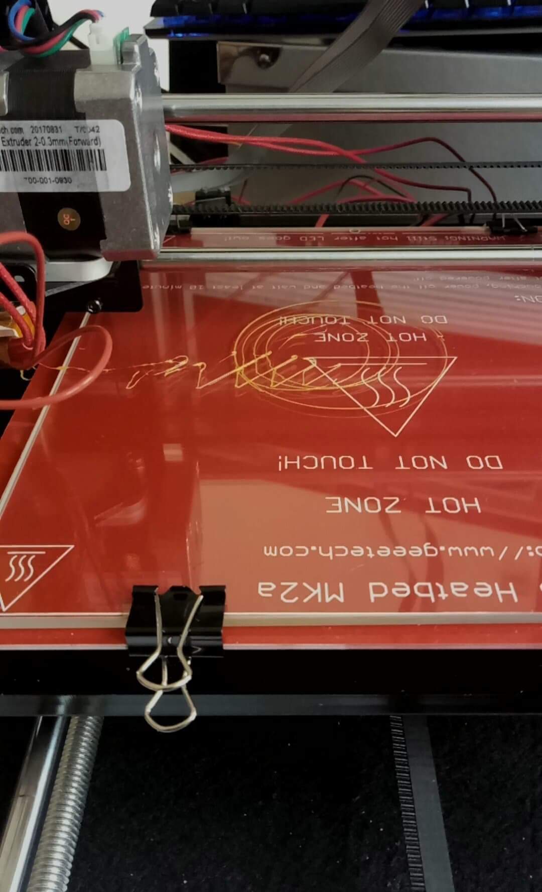

uno dei driver era difettoso, l ho sostituito con uno nuovo ed ho regolato la vref a 0.85 adesso le coordinate sono corrette. Ma c'è un nuovo problema :( adesso dopo aver fatto il primo giro (il contorno pre stampa) ad un certo punto l'estrusore si tira via tutto quanto impastando la plastica sulla punta del nozzle

Per curiosità quanto hai pagato il driver nuovo? Se l'estrusore impasta la plastica, ti consiglio vivamente di pulirle l'ugello con un ago della misura scritta sull'ugello.
Nota che se c'è la scritta 0.3-2 il tuo ugello è 0.35. In genere è questo l'ago
