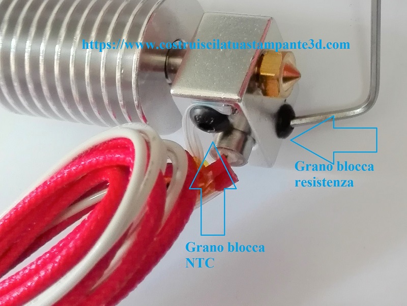

Ciao Alep,ho qualche difficoltà, nel senso che i termistori nuovi non mi danno nessuna resistenza collegati al tester, pensavo di sostituirli con i vecchi, ma il design è completamente diverso.
i vecchi hanno una specie di capsula, invece quelli nuovi sembrano un'estremità di filo con saldatura. allego una foto presa da un sito per far capire che tipo di termistore ci sia.
i vecchi mi danno su 2000ohm di scala tra 13.4 e 14. comincio a temere che sia proprio un tipo diverso di termistore e non utilizzabile sulla vecchia stampante senza cambiare qualcosa sul firmware, da quello che leggo è un NTC come quello sotto, mentre quello che avevo era una specie di capsula che veniva messa all'esterno.
update dell'update :-D
sono riuscito ad adattare i vecchi resistori ai nuovi estrusori, rimontato tutto, sembra funzionare, vi tengo aggiornati, grazie per l'aiuto Alep, mi hai messo sulla giusta strada.

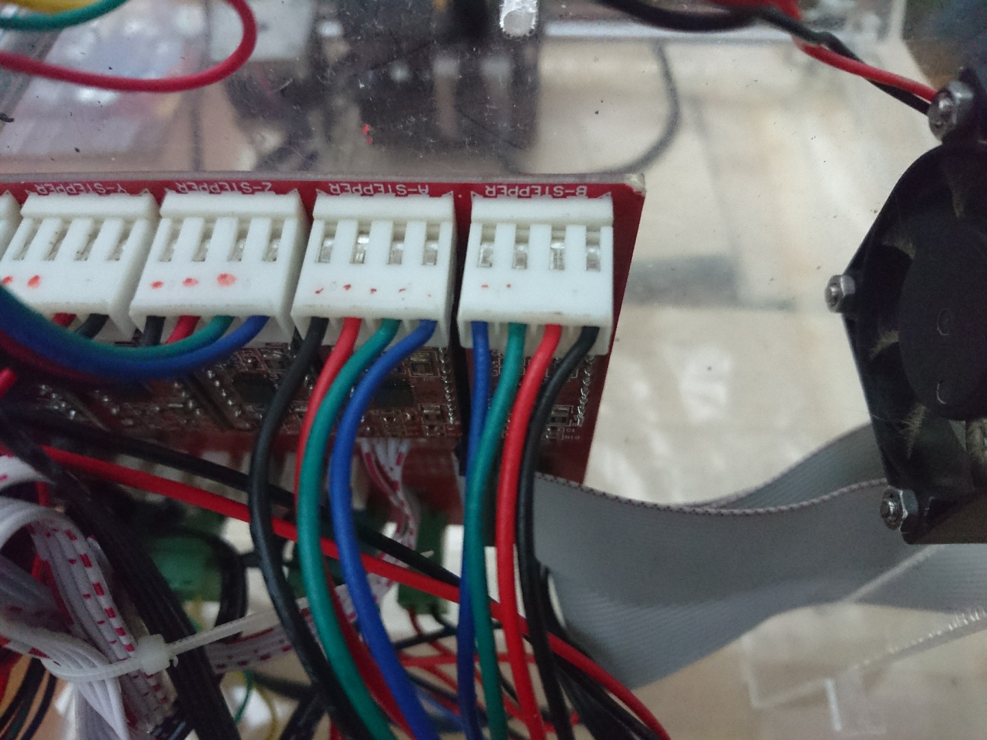

ora perchè naturalmente sarebbe tutto troppo facile, rimontato tutto, i motori di trasporto del filamento non vanno, e sono sicuro che la connessione sia corretta perchè avevo fotografato prima di smontare il cablaggio e le colorazioni. nel dubbio li ho scambiati per verificare se avessi per caso sbagliato a collegare uno con l'altro, ma niente
qualche altro suggerimento per cortesia?
Rieccomi gli estrusori sono collegati corretti o al massimo scambiati , se guardi uno dei due estrusori ha i colori dei fili invertiti, probabilmente hai un estrusore destro ed uno sinistro , l'inversione dei fili inverte il senso di marcia.
La domanda è una sola, hai fatto scaldare l'ugello? Se non raggiunge i 170 gradi il marlin non fa muovere i motori degli estrusori.

In  genere i problemi ai motori sono legati agli schedini degli step motor , è molto difficile che se ne guastino due assieme ma li puoi facilmente provare perchè sono identici a quelli degli altri motori, come pure per individuare il problema puoi anche provare ad attaccare un motore degli assi al posto degli estrusori e vedere se si muove, Dal punto di vista elettrico è tutto intercambiabile quindi e facile fare prove per capire dove è il problema, intercambiabili gli schedini, i cavi ed i motori. Poi chiaramente dal punto di vista funzionale ogni motore deve essere collegato al posto giusto. (i cavi possono essere invertiti per far girare il motore al contrario ma comunque vedi lo stesso se gira o meno)
Se l'incidente riguardasse gli schedini controlla che le saldature dei connettori dove sono inseriti gli schedini nella scheda abbiano le saldature ok, in altre marche ultimamente ci sono stati alcuni problemi proprio sulle saldature. Come pure controlla le saldature di connettori dove inserisci i cavi dei motori, I cinesi ultimamente stanno risparmiando sullo stagno e se lo stagno è poco è facile che la saldatura si rompa muovendo i connettori, Nel  caso logicamente basta risaldare.
