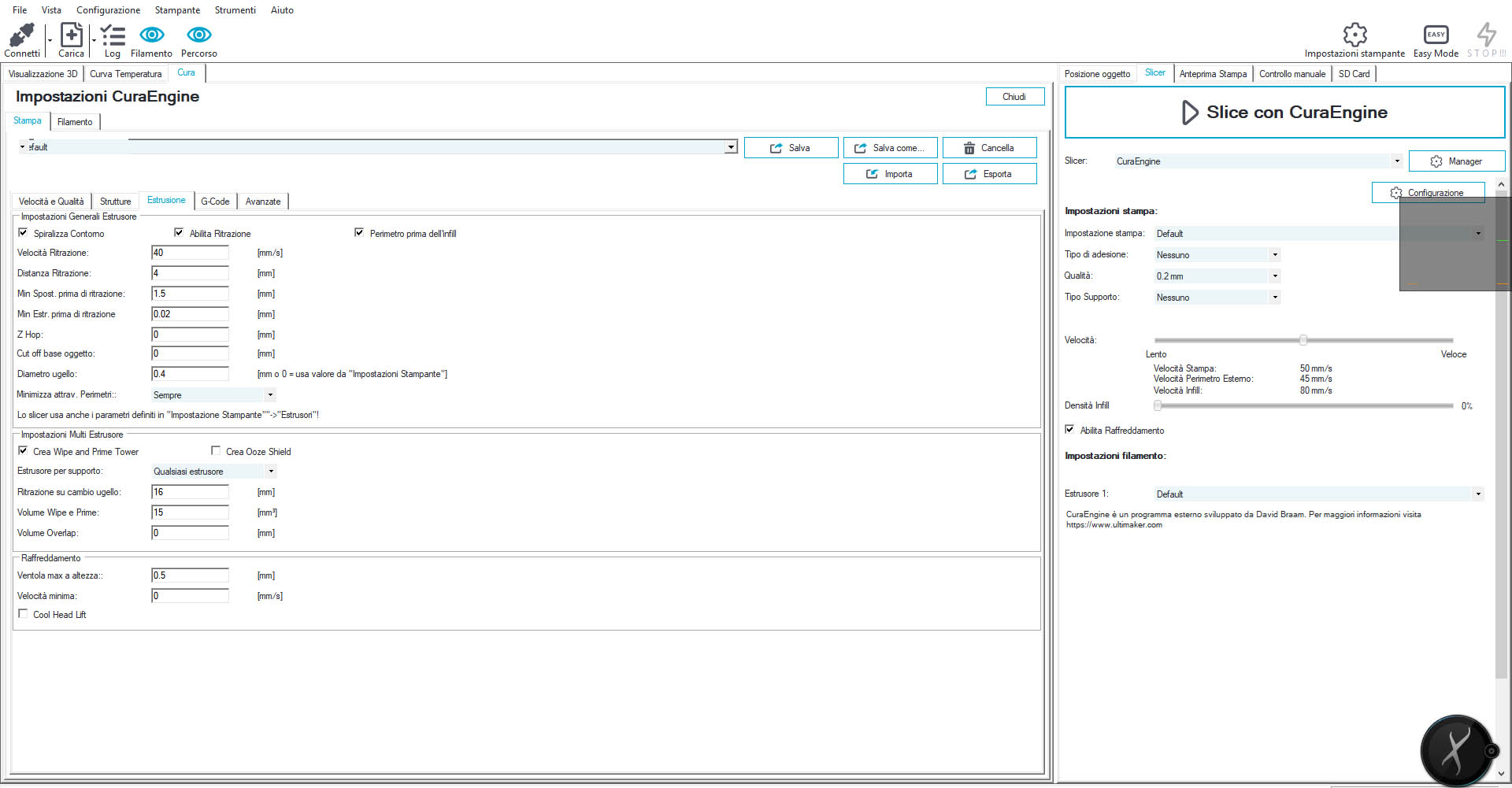

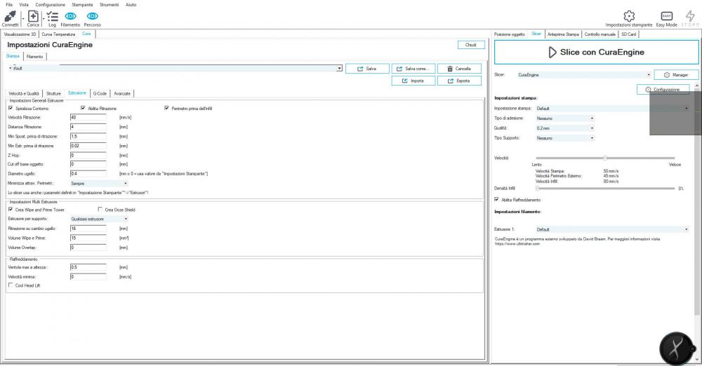

Buongiorno a tutti, ho un problema di sbavatura con una stampante 3d Prusa I3 Mendel. Uso CUra Engine come Software. Vi invio la foto dei difetti e delle impostazioni di cura. Chiedo di aiutarmi se potete, e se ho sbagliato sezione ditemi dove devo postare questo argomento. Non ho informazioni su questo tipo di stampante, non so  neanche lo spessore dell'ugello.

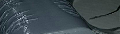

Dalla seconda foto come potete notare ho le sbavature sulla curva che si presenta non da subito ma dopo alcuni layer.

Le impostazioni sono quelle standard, non ho modificato nulla ovviamente.

Ciao! sei stato un po' tirchio con la foto eh.. :grin: sempre meglio una foto intera del pezzo fatta dal lato che vedi quando è sul piatto di stampa... cmq
è PLA? se è PLA, hai montato la ventola per raffreddare il materiale appena depositato?

Sì il materiale è PLA, la ventola è montata..... non so se la potenza la regola da sola o la devo impostare manualmente. Purtroppo sono stato tirchio per via di un di design brevettato. E sto benedetto diametro non lo riesco a trovare da nessuna parte. In genere la Mendel so che usa uno 0.4mm, se avete foto postate così mi regolo.
all'ennesima prova, attivando la ventola in modo adeguato, sbava di meno, ma il problema persiste..... HEEEEEEEEEEEEEEELP
potrebbe essere una quantità di sovraestrusione del materiale? In caso quale parametri devo andare a modificare?
GRAZIE
A parte che dalla foto non si capisce "quasi" nulla.......
Hai il bowden? se no hai un valore troppo alto di ritrazione, se si, probabilmente è da rivedere lo stesso anche come velocità, 40 mm/sec sono pochini.
Temperatura di stampa?
Comunque i parametri che hai inserito sono insufficienti per fare ulteriori valutazioni..... e metti una foto dove si capisce un poco meglio magari......
