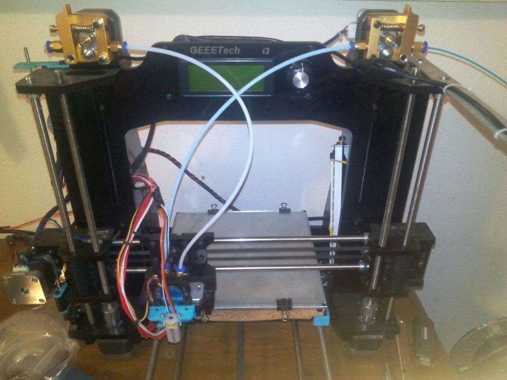

Le stampanti non sono tutte uguali e la definizione "geeetech i3" non permette di capire che modello esattamente hai. In genere della Geeetech si compera o la "b" o la "pro x", però su questo dettaglio penso siano tutte uguali, ti metto qui una foto della mia dove sopratutto a sinistra si vede benissimo la vite filettata.
Ho dato per scontato che abbia una acrilica perchè in genere questo problema lo si riscontra sulle acriliche anche se quelle in alluminio vanno logicamente lubrificate lo stesso.
ps io ho dovuto allargare i fori un pelino oltre che lubrificare tanto per info,
in genere il problema è solo sui fori in alto per capirci laddove io ho messo i motori degli estrusori. Comunque prima vedi se risolvi lubrificando. Gli assi comunque li puoi provare anche a mano per vedere se girano liberi o frenati prima di allargare con la carta abrasiva, basta poco, non usare trapani o simili per questo lavoro,

Eccomii.. ho appena risolto il problema :)
Le barre filettate erano piene di "bave" e quindi difettate, non ho fatto altro che cambiarle!
