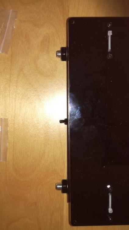

Calabrone Inviato 7 Ottobre 2017 Autore Condividi Inviato 7 Ottobre 2017 Non so se continuare qui o aprire un altro topic. Ad ogni modo, sto assemblando la prusa, mi sembra tutto ok per ora. Ho però solo un dubbio. Il piatto non sembra essere perfettamente allineato con il telaio, risulta un po' fuori squadro. Il telaio sembra ok, ho fatto diverse misure e non ci sono errori grossolani. Può esser un problema? Allego una foto dove si vede il disallineamento. Eventuali errori del genere si possono compensare in taratura? Ciao grazie! Cita Link al commento Condividi su altri siti Altre opzioni di condivisione...
