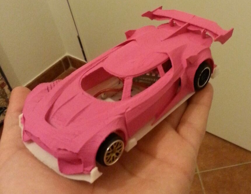

Ciao a tutti,
vi presento un progetto da me sviluppato a novembre 2015, una "slot-car" da competizione (termine che definisce i modellini che corrono sulle piste elettriche, per intenderci le vecchie "Polistil" che chiunque sopra ai 30 anni ha avuto sottomano nella vita!)
Spinto da un'insana voglia di perdere ore ed ore di progettazione e con l'aiuto di un amico-collaboratore che ha curato la parte di 3D print, ho realizzato un modello completo partendo dal classico foglio bianco, affrontando per la prima volta le problematiche della stampa tridimensionale con tutto quel che comporta in termini di miniaturizzazione, limiti strutturali dei materiali ed esigenze funzionali.
La scelta è caduta su un modello che non fosse già in vendita o in progetto dai grandi produttori di settore perché ovviamente non avrebbe senso mettersi in concorrenza, specie con il livello di finitura di una FDM.
Ho scelto la Citroen GT, presa dal videogame Gran Turismo 5 (ne esiste in realtà anche un esemplare VERO, fatto realizzare dalla Citroen), nella versione "race car" (vedi immagini allegate)
Dopo uno sviluppo e ottimizzazione a tappe serrate abbiamo ottenuto un modello bello (anche se ovviamente migliorabile) e molto performante in pista che usa la meccanica standard commerciale che si usa per tutti i modelli.

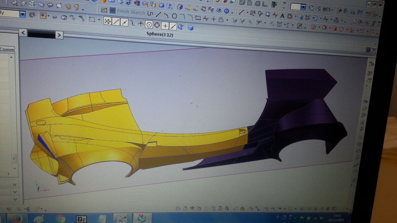

CAD: NX Unigraphics

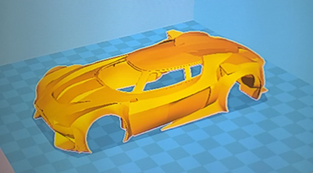

STAMPANTE: Mark One
Non so dirvi molto delle impostazioni di stampa in quanto non ero io a curarle! Posso solo dirvi che lo spessore di parete della carrozzeria è costante e inferiore al millimetro ;-)
Se nel forum ci sono altri appassionati di modellismo sono i benvenuti per chiacchiere e scambio di idee!

In realtà il progetto ha subito uno stop in dirittura d'arrivo (mancano pochi dettagli da sistemare) a causa di eventi esterni e dovrò finire lo sviluppo prossimamente, infatti sto cercando una Zortrax M200 usata per lavorarci su: per ora i modelli sono in PLA ma voglio passare all'ABS e a quella stampante per avere finitura e caratteristiche meccaniche ancora migliori.
Per pubblicare intendi Thingiverse? Vista la mole di lavoro che c'è dietro al progetto, magari in futuro quando sarà completo pubblicherò una versione molto semplificata per dare spunti alla comunità dei maker senza fare beneficenza a furbacchioni che potrebbero pensare di lucrare sul mio progetto (il 3d print sta andando forte nel settore slot-car dal 2016 a questa parte...) ;-)
C'è sempre Pinshape che ti permette di metterlo "in vendita".... mettendo un valore "accettabile" e con licenza NON commerciale dovresti poterti tutelare decentemente e magari anche "rientrare" nei costi di sviluppo..... poi magari... se dopo aver recuperato i costi lo metti a prezzo "stracciato"... secondo me non ti va male... e i "furboni" magari hanno qualche difficoltà in più.... è solo un consiglio eeee..... ;)
Comunque è un bel lavoro ma le FDM fanno una bella fatica a farti una carrozzeria inferiore al mm, con quelle forme, decentemente "robusta" per reggere poi le sollecitazioni "in pista"...
Però so che c'è un materiale termoformante che usano per le carene e le carrozzerie "ultraleggere" delle radiocomandate da competizione... a quel punto ti converrebbe stamparti la "preforma" intera e piena in Abs, una passatina in acetone a freddo (vapori naturalmente) poi gli avvolgi il termoformante col phon..... ed hai una carrozzeria da competizione vera e propria..... ;)..... anche questo è solo un suggerimento naturalmente.... :-)

Non so cosa sia pinshape ma mi informo!
Lo so che le FDM fanno fatica a raggiungere un risultato di questo tipo infatti il tutto è frutto di un mix di notti insonni mie e del mio socio, progettazione molto spinta con vari "accorgimenti" speciali e sperimentazione esagerata sui parametri di stampa. Il feedback modifica-prototipo da testare era max di 24 ore per capire le problematiche.
Nonostante il materiale sia PLA e lo spessore sia oltre i limiti inferiori raccomandati dai produttori della stampante, il modello sta insieme e ha una robustezza e peso paragonabile a quelli commerciali. Ci sono dei limiti ma la base è buona. Nelle prove abbiamo rotto solo degli alettoni in urti violenti, ma visto sbalzo e forma è normale (succede anche ai modelli professionali)
le carrozzerie in acetato trasparenti non si usano per le slot car con telaio non-metallico (il "settore" dove corro io) e sono pessime esteticamente e come resa del modello originale ;-)
Ma sai... io ho solo visto qua e la diverse macchine e moto carrozzate con acetato.... alcune belle altre meno... ma dipende molto da chi le realizza... almeno è quanto ho potuto constatare nelle varie piste che frequento ogni tanto da appassionato .... ma non da "concorrente"... e parlo di rc..... poi le slot le ho lasciate quel quarantello fa.... di conseguenza non è che le conosco molto... però avevo una bella Polistil che componevamo con gli amici con 4 piste a 8 insieme e 2 O..... e mi ricordo che era parecchio divertente.... ;)
Comprendo bene poi che se dici che nella tua categoria non si usano... ci saranno i suoi perchè... ;)
Comunque se riuscite a farle in abs e trattarle a freddo con acetone son convinto che sarebbero anche abbastanza più "robuste", vista l'elasticità superiore del materiale rispetto al pla e il livello di finitura raggiungibile con l'acetone.
