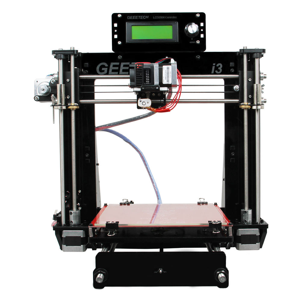

ciao come da titolo ho preso una stampante prusa i3 pro B mk8 geeetech, comprata su ebay a 213 euro spedizione compresa dalla germania, non vedo l'ora che arriva!!! consegna forse 27 dicembre...
sono novizio e ho scelto questa perche' mi sembra meno plasticone visto che ha i supporti asse x in metallo, spero sia meglio...cosa ne pensate?
ho gia' acquistato 5kg di filo da 1,75 e 4kg di filo da 3mm di PLA, di vari colori, argento alluminio e trasparente.
la mia stampante stampa filo da 3mm? nelle descrizioni dice 1,75mm e 3mm.....spero di non aver speso soldi per nulla...
appena montata vorrei da subito fare le prime parti per migliorarla, ho visto che molti cambiano tendi cinghia, fanno carrucole e convogliatori d'aria per raffreddare il pezzo stampato, altri invece vedo che modificano la parte che trascina il filo, altri tutto il supporto.
ho trovato interessante il sito thingiverse..
non so ancora cosa fare per il modello che possiedo, ancora non l'ho capito e spero mi diate consigli, per quanto riguarda la ventola di raffreddamento, mi sono procurato dal mio vecchio pc una coolermaster cm12v 12volt 0.17A da 70mm 3fili, puo' andare bene o e' troppo potente?
ci sono particolari attenzioni, problemi o altro per il montaggio di questa stampante?
ho letto di stare attenti alla vite che blocca l'alimentatore (quella in basso a destra) che se si avvita troppo puo' fare corto circuito sulla scheda all'interno...vero? ho letto anche di fare attenzione al tiraggio delle cinghie di trascinamento..

La tua stampante stampa solo filo da quasi sicuramente da 1.75 e può essere adattata per il filo da 3, però con un lavoro ed un costo che lo sconsiglia. Dal punto di vista pratico non ho esperienza ma credo sia esattamente lo stesso stampare con filo da 1.75 o da 3 per cui non penso sia una modifica interessante.
La stampante in acrilico non è rigidissima ed è per questo che quando cambi il vetro premi sul piatto e quindi devi tararla. .Per capirci anche se fai troppa forza sulla testina cambiando il filamento devi tararla ma non è una procedura cosi complessa da essere un problema, Sopratutto se usi alcune modifichine diventa una operazione da due minuti, Ma delle modifiche ne riparleremo quando riuscirai a stampare.
Tieni presente che io ho stampato anche per 2 settimane per 200 ore di stampa senza doverla tarare.
E' rumorosa ma non è rumorosissima, io per alcune stampe al'inizio l'ho tenuta affianco al letto la notte ed ho dormito tranquillamente. Come rumore è leggermente  più rumorosa di una stampante a getto di inchiostro la differenza è che invece che stampare un minuto stampa per ore ed è un rumore abbastanza regolare quindi il cervello lo filtra facilmente.
L'idea di fissarla ad una tavola è buona come è buona anche quella di inscatolarla, Le stampe risentono molto delle correnti d'aria e quindi posizionarla in un angolo o meglio ancora dentro una scatola anche precaria aiuta molto.
La storia dei miglioramenti, come dice la parola si fanno un pò per migliorare la stampante ed un pò per soddisfazione personale. Te ne accorgi dalla soddisfazione con cui la gente parla delle proprie modifiche
Il nastro per carrozziere, quello di carta gialla per capirci, per quello che so io non va bene, occorre o il nastro blu kapton (che è il nastro da carrozziere che si usa in america) o della comunissima lacca per capelli forte. Qualcuno se non ho capito male usa colla stick. Un flacone di lacca ti dura un bel po di mesi perchè con una spruzzata puoi fare 4 o 5 stampe e poi non occorre lavare e laccare nuovamente tutto .ma puoi aggiungere una spruzzata di lacca solo dove è 'consumata'.
Il vetro si lava solo perchè a lungo andare la lacca diventa troppo irregolare e perchè restano pezzetti di plastica che non si riesce a rimuovere diversamente.
Diciamo pure che a volte si lava per motivi estetici prima ancora che si arrivi a necessità funzionali.
Per il montaggio segui i video che sono fatti molto bene, L'unico consiglio che ti do è di avere la pazienza e di inserire tutte le rondelle dove servono..
Secondo me il montaggio richiede sulle otto ore, poi non ti illudere di metterti e stampare,subito, Io ho impiegato un giorno per riuscire a far attaccare il mio primo pezzo al piatto ed uno per fare una stampa quasi decente.
