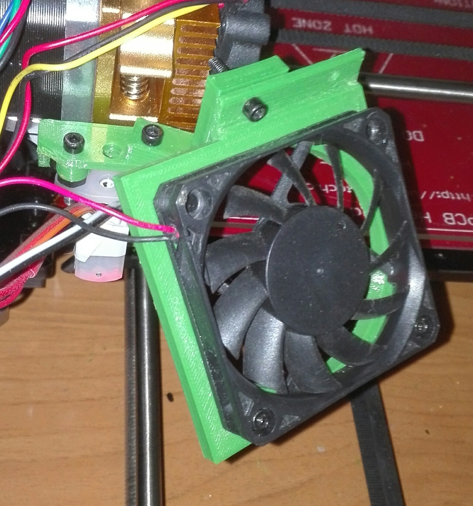

Perfetto. Manca solo l'imbuto per portare aria direttamente sotto all'estrusore.

http://www.thingiverse.com/thing:1337672 imbuti

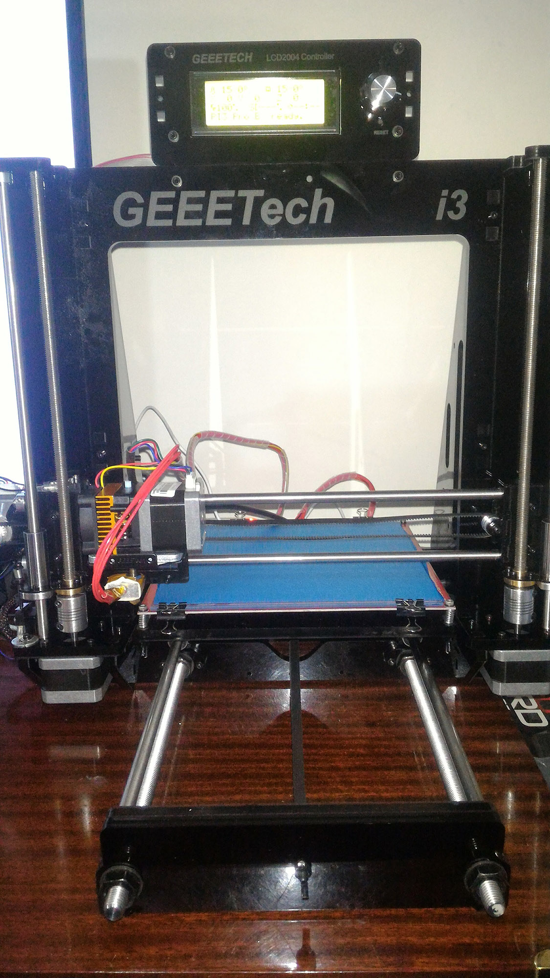

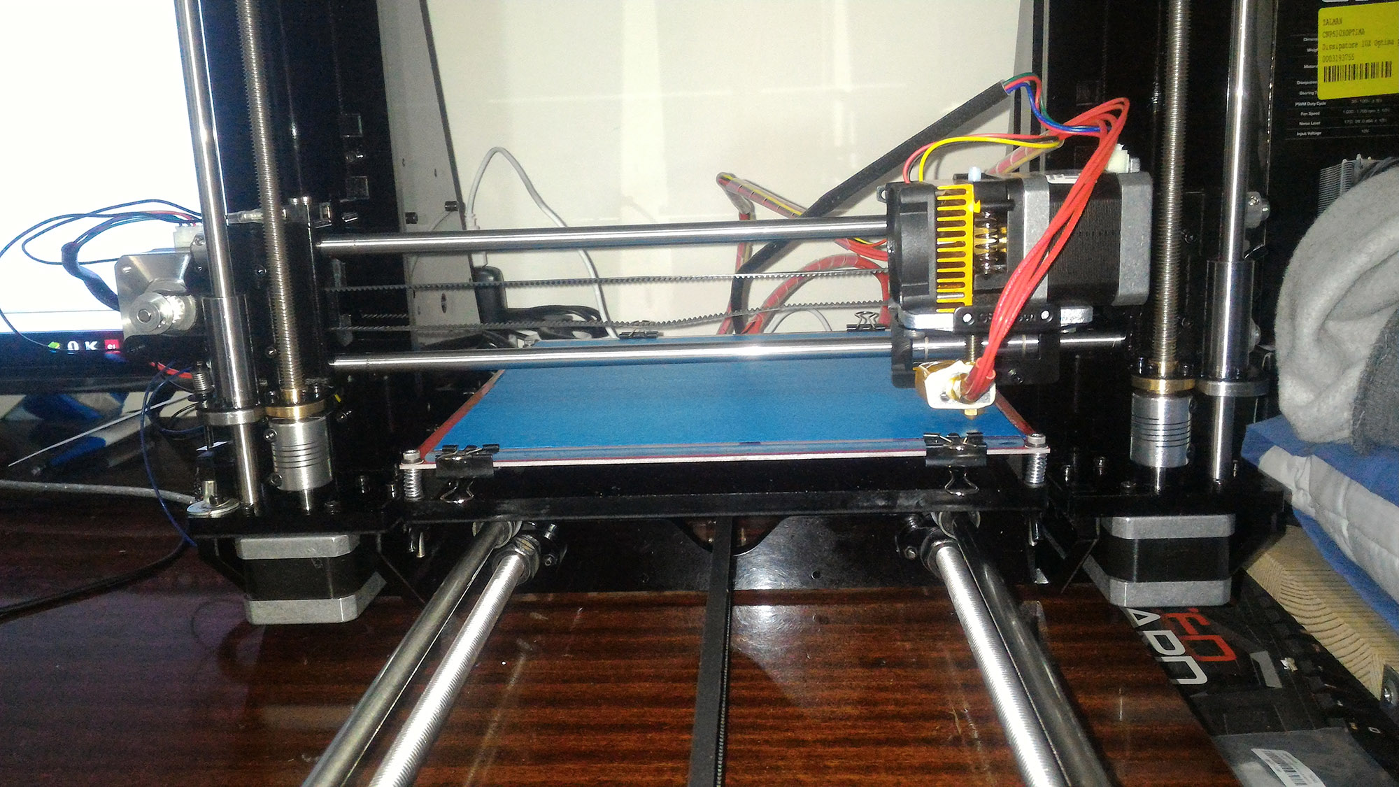

Ciao a tutti, Mi chiamo Giorgio. Da ieri ho finito di assemblare la stampante GeeeTech i3 Pro B e ho calibrato il piatto con il metodo del foglio che scorre fra estrusore e piatto. Vorrei farvi delle domande essendo un neofita.
Ho collegato la stampante con Repetier-Host. E con i controlli manuali riesco a muovere tutto. Con l'icona Home ho portato in posizione tutti gli assi e tramite impostazioni ho messo le coordinate 0 0 0 anche alla posizione standby. La mia domanda è, perchè una volta spenta e riaccesa la stampante devo rifare tutto da capo? Ovvero senza rifare la calibrazione home, i motori si spostano e non si spostano. Come se quello che ho fatto, non rimanesse in memoria. Devo farlo da firmware? Se si come si fa? come installo il firmware nella stampante? Come lo modifico? Ho cercato qualcosa su google ma ho trovato per la scheda GT2560 io ho la GT2560 A +. Cambia qualcosa? Non ho mai messo mani su arduino e non vorrei rischiare di bruciare tutto. Inoltre è normale che quando calibra l'asse X il motore non si fermi subito appena il blocco estrusore tocca il fine corsa ma continui a girare per qualche secondo? Così continua a tirare e a far sbattere il blocco contro il fine corsa... Una volta finito, tutto ok il blocco si ferma al fine corsa ma non vorrei che così facendo si danneggi.
Altra domanda, l'estrusore non arriva alla fine del piatto nell'asse X a destra (visto di fronte) c'è un margine di vuoto. Mentre a sinistra ovvero in posizione standby (visto di fronte) esce oltre il piatto. Per farmi capire vi allego due foto. Ho finito l'assemblaggio dopo due settimane e vorrei iniziare a stampare qualcosa ma non volendo rischiare di fare danni chiedo a voi consigli Grazie!

Il 5/4/2017 at 11:01, Gio83 dice:
La ricerca dello zero iniziale, ovvero la posizione Home, va fatta ogni volta che accendi la stampante! Altrimenti la stampante "non sa dove si trova". In caso contrario gli assi si muoveranno solo in un senso, verso il finecorsa. Se una volta raggiunto il finecorsa il motore non si ferma c'è qualche collegamento che non va bene. Hai collegato i finecorsa ai pin giusti sulla scheda?
Il 30/4/2017 at 09:53, ßoßßo dice:
Ciao, nel contempo di attendere una risposta ho smosso qualcosa. Con i controlli sono ok. Sono bloccato con le stampe non riesco a trovare dei valori validi per il PLA. Vorrei stampare elmetti tipo Batman, Magneto etc. Creo i supporti ma certe volte ho buchi in testa, altre mi si staccano i layers quando levo il supporto a stampa completata, altre l'estrusore lascia dei filamenti in aria così sbattendoci più volte si porta via tutta la stampa crollando completamente. ora sto stampando la barchetta per prova e già vedo che non va bene con altri parametri ahahah ho quasi finito una bobbina senza ottenere quello che volevo -.-
