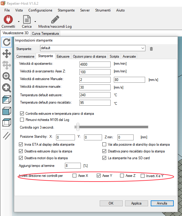

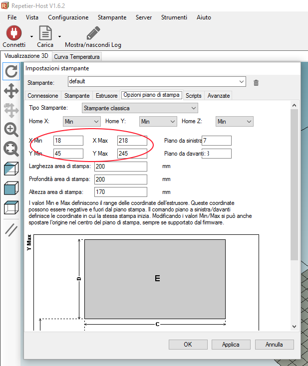

ciao ragazzi ho comprato una geeetech prusa i3 pro b con la  GT2560 ho finito di montarla  e adesso non so come devo iniziare per stampare qualcosa....ho provato a utilizzare un po repetier per provare un po tutti i motorini e vanno poi ho selezionato l'opzione auto home ma sposta l'estrusore a destra superando anche il limite...come devo impostare il piano ? devo farlo tramite firmware?
Io ho una Geeetech prusa I3 X ma penso che sia molto simile alla tua, ti posto due immagini di come è regolata la mia. La prima per il primo problema, probabilmente hai l'asse invertito, ed il secondo per impostare il piano da Repeiter menu configurazione, impostazione stampante

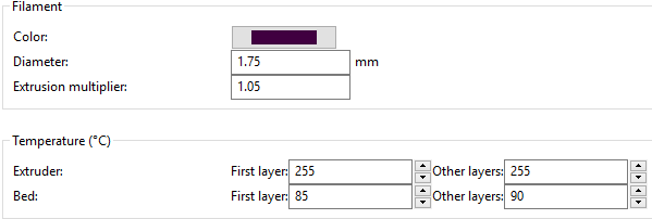

Grazie di tutto...prima ho riprovato a stampare qualcosa ho preso un progetto da thingniverse di un cubetto...ero già riuscito a far uscire il pla dall'estrusore sia spingendolo a mano sia con il controllo in repeitier...il problema è che quando avvio la stampa l'estrusore esegue i movimenti utili a costruire il cubetto ma non estrude il pla.(neanche poco poco)
Probabilmente allora il problema sta nel firmware Marlin che può avere delle regolazioni diverse rispetto all'estrusore che usi tu. Qui nel forum su questo argomento c'è gente molto ma molto più esperta di me, io ti posso solo dare un piccolo suggerimento per fare alcuni tentativi almeno per capire, nel Repeiter ci sono due parametri che devi controllare uno è il diametro dl filamento e dell'estrusore che trovi in configurazione, stampante, estrusore verifica che sia corretto col tuo ugello e poi nello Slic3r (io uso li Slic3r ma se usi cura o altro di sicuro esiste un parametro simile) in configurazione,filament setting, estruder multiplier. questo parametro serve per fare micro regolazioni per variare il flusso del materiale, ma lo puoi usare anche per vedere se è sproporzionata la regolazione del Marlin, Stai attento che quando modifichi questo o altri parametri e poi salvi la configurazione (salva con nome diverso) non viene presa in automatico ma devi ricaricarla o riavviando il Repeiter o sempre dal Repeiter,slicer riselezionando le impostazioni estrusore o di quello che hai modificato. Quest'ultima non è una soluzione per risolvere il problema ma solo per autiarti a capire se il problema è effettivamente nel Marlin come dalle tue descrizioni sembrerebbe
