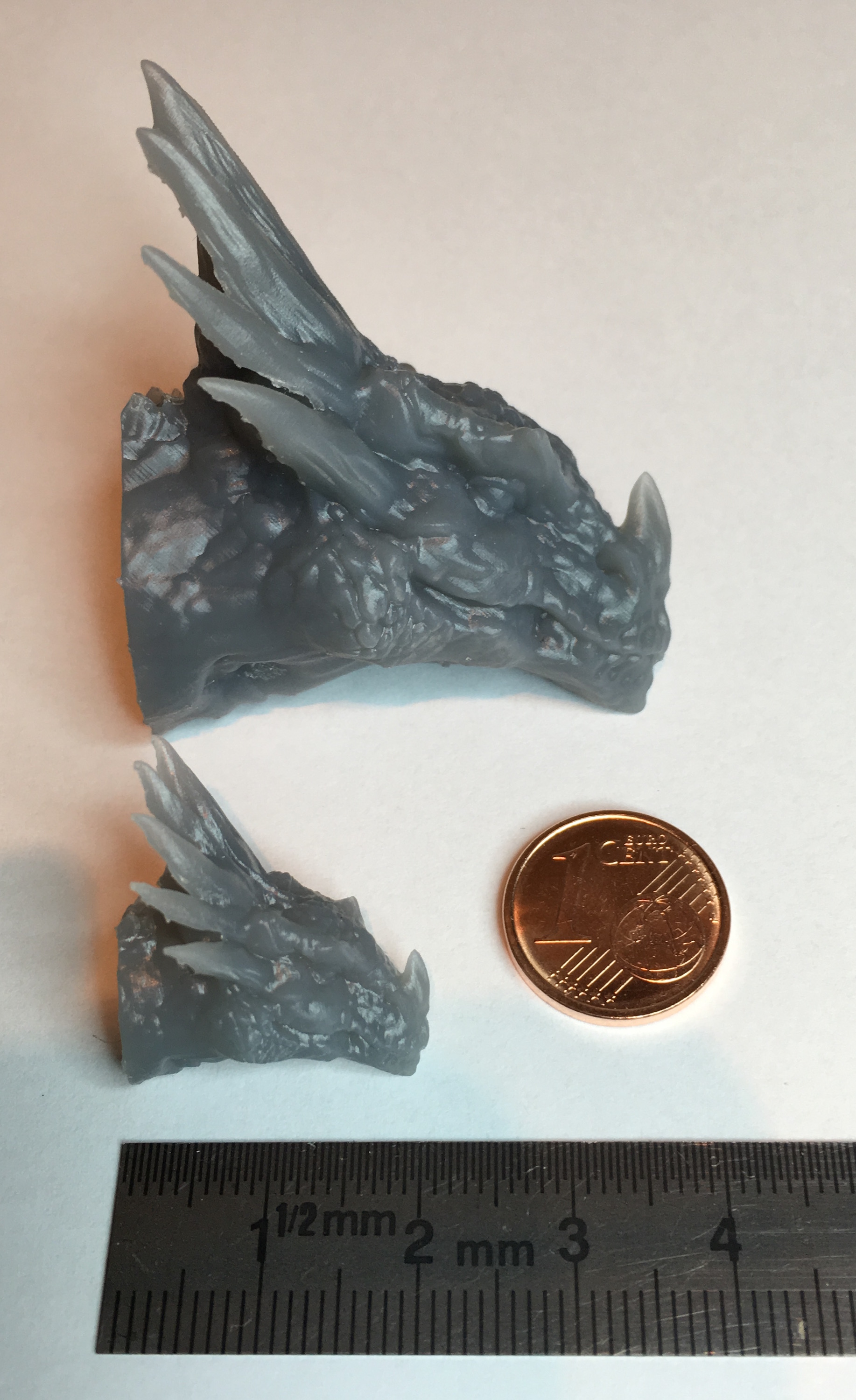

Salve a tutti
Dopo una lunga attesa e un piccolo problema iniziale ( fortunatamente tutto rapidamente risolto tramite l' ottimo supporto di Formlabs),
vi mostro un paio di prove fatte con la mia Form 2:
Testa drago grande:    dimensioni 40mm      layer di stampa: 0,05mm         resina grigia       tempo di stampa:  4 ore
Testa drago piccola:    dimensioni 20mm      layer di stampa: 0,025mm      resina grigia       tempo di stampa:  4 ore 20 '
Post cure in fornetto UV:    30'

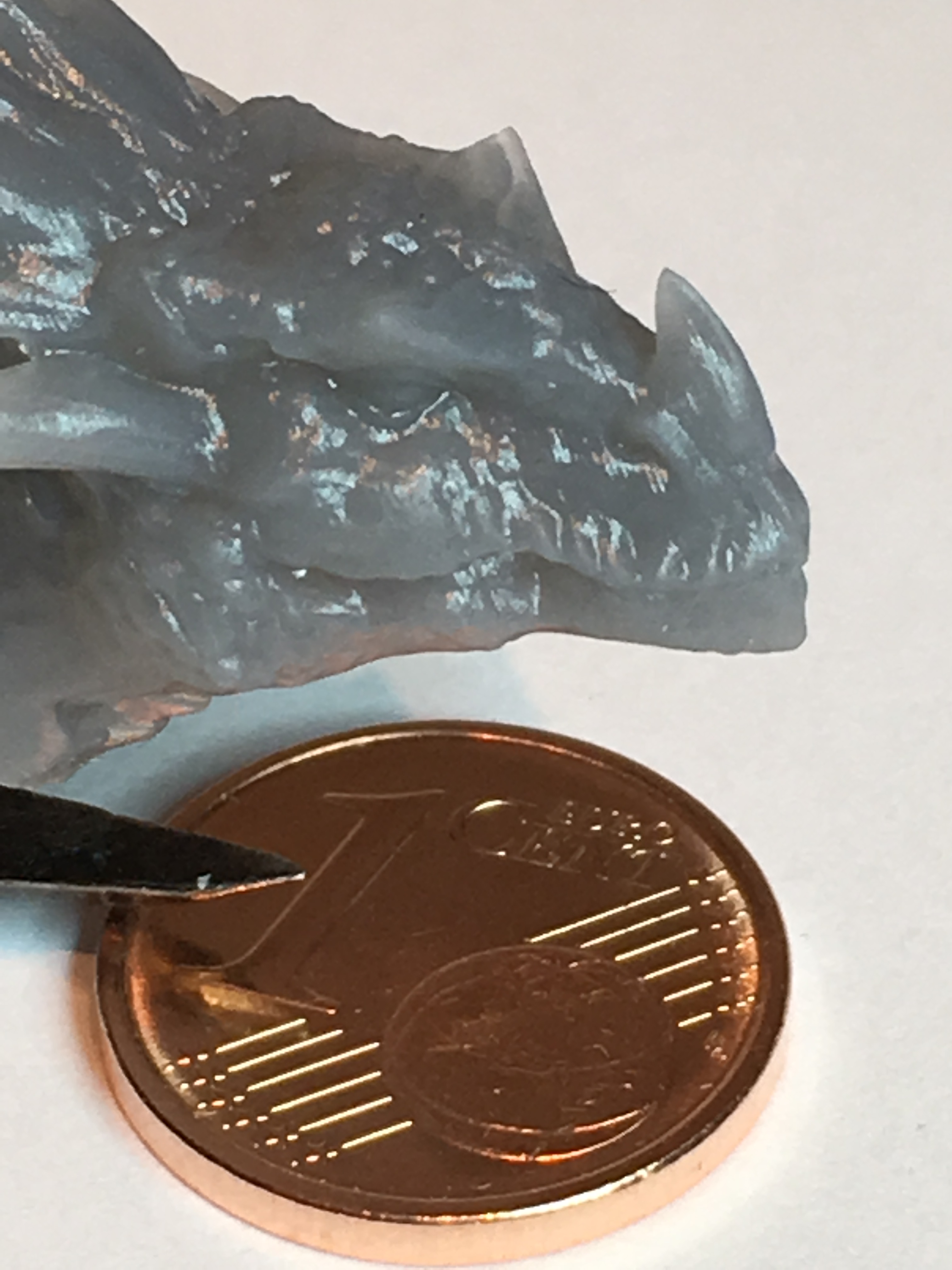

Devo dire che sono soddisfatto come risultato, per una macchina da meno di 4000€
Alcune considerazioni:  resina dura e con particolari molto fragili (corna  testa drago piccola) è facile danneggiare il modello durante la rimozione dei supporti.
                                      se la resina avesse un colore più opaco, si riuscirebbe ad evidenziare meglio i particolari.
guardatevi un po' di foto
ciao
mauro campana
