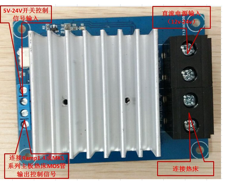

Mi hanno regalato questa scheda da collegare al piatto riscaldato
come sicurezza aggiuntiva , ma non ho idea dei collegamenti che dovrei effettuare.
( Piatto MK2b alimentato 12v)
Qualcuno gentilmente potrebbe darmi delle indicazioni in merito ?
Grazie in anticipo , premetto che comunque ho cercato in rete ma ho trovato solo
questa immagine.

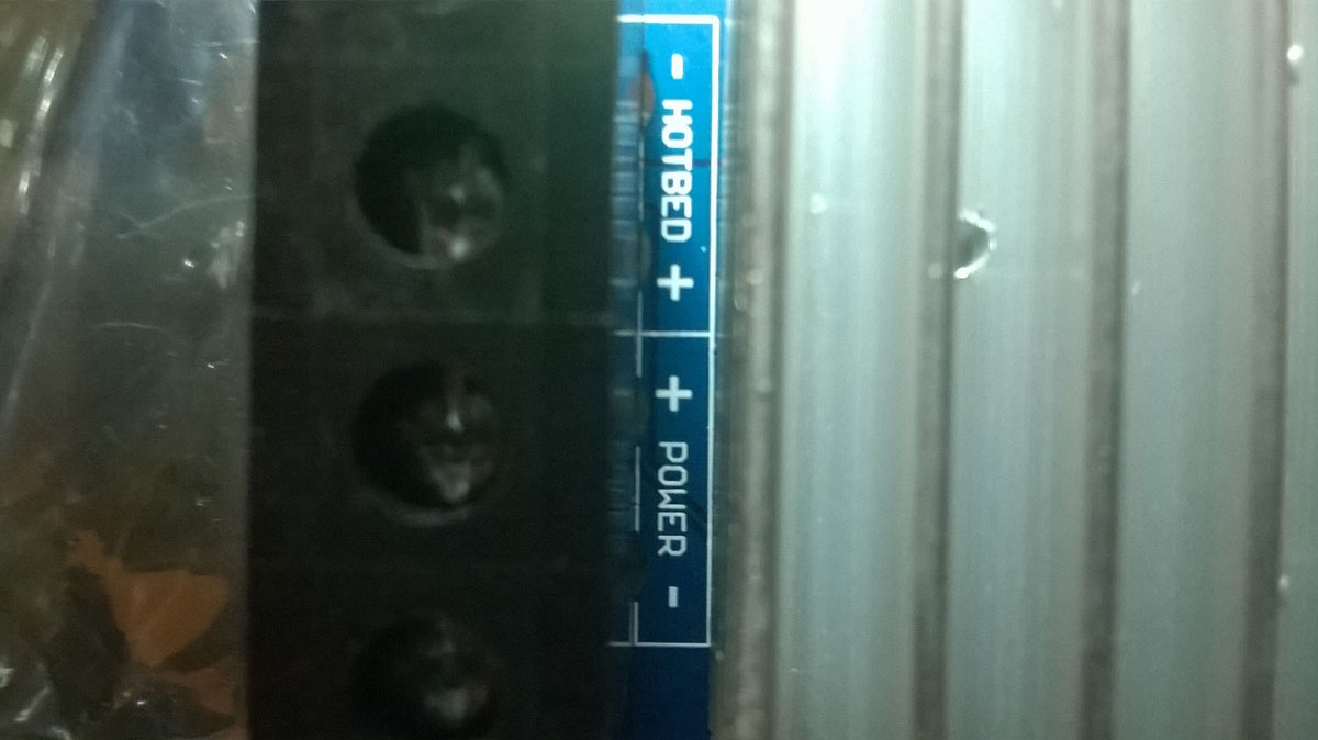

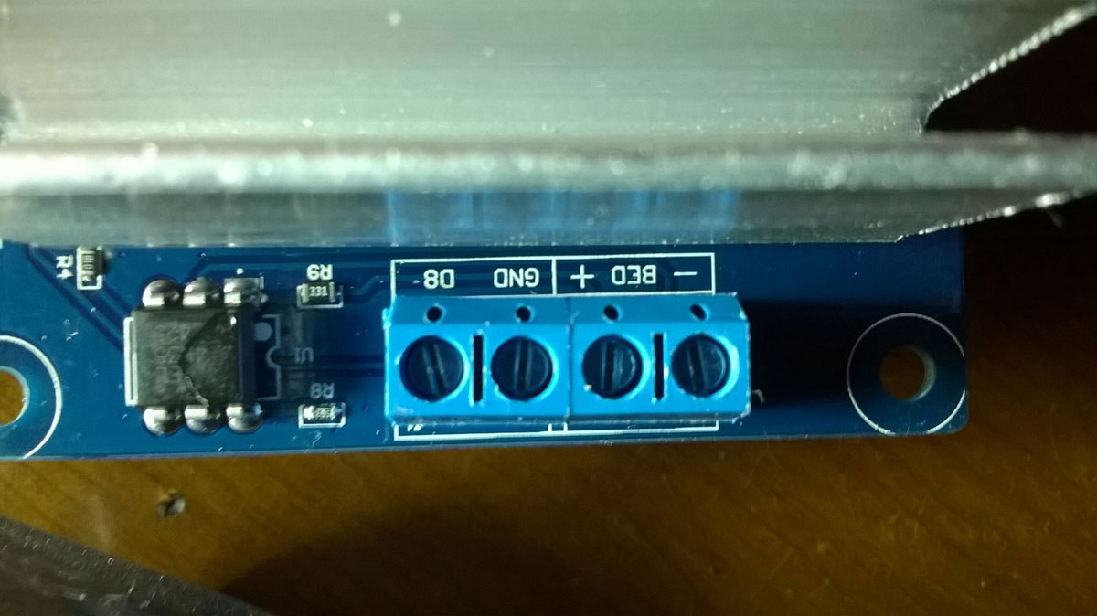

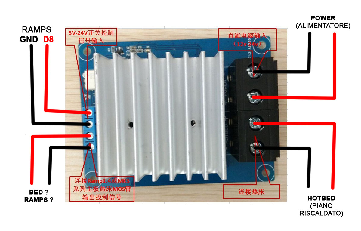

Dando un'occhiata alle scritte alla scheda penso che la situazione dei collegamenti sia questa .
Non riesco a capire però dove devo collegare il secondo segnale alla sx della scheda , morsetto blu
per capirci,
Sulla scheda c'è scritto nuovamente  "- hotbed+" ( come può vedersi dalla foto che ho allegato )
Ultima domanda , una soluzione simile ha senso come protezione oppure è preferibile una soluzione
con relay SSD ?
Grazie mille e nuovamente scusa per le domande terra terra!
