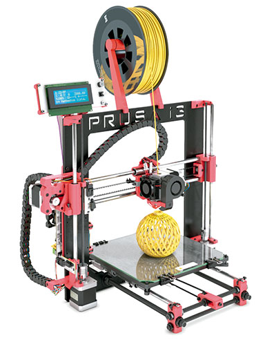

sicuramente la prusa i3 è la stampante che consiglio per approcciarsi dal lato reprap, poi la Hephestos è molto bellina e completa solo che essendo nuova trovi poche modifiche già pronte a differenza della prusa i3 rework  ^_^ , ma non è un gran svantaggio.
Poi finalmente mettono una ventola centrifuga invece che quelle normalissime ventole per pc, sicuramente l'han pensata bene  :P

Prima di tutto ho appena acquistato e montato la Prusa I3 Hephestos!  Veramente bella e non complicatissima da montare.
Terminato il montaggio ho fatto le varie calibrazioni e l'unica piccola difficoltà è stata la calibrazione del piano.... le piccole molle non hanno molta reazione e sistemarlo è stata dura!
Ora però vorrei capire su quale forum(attivo) appoggiarmi per chiedere consigli per la stampa.
In particolare mi riferisco, non avendo la Prusa I3 Hephestos un letto caldo, i problemi riguardo l'aderenza dei primi strati. Oltre che capire i vari settaggi, velocità di stampa, ecc ecc
Ho infatti provato alcune stampe ma sino ad ora tutte fallite in quanto dopo pochi passaggi il filamneto asciutto si stacca dal vetro e la stampa praticamente diventa impossibile.

Ciao anche io possiedo la Hephestos ormai da 1 mese.. posso dirti che per il letto freddo.. la lacca funziona a meraviglia.. ora siamo in italia e che lacca comprare?? i spagnoli consigliano la lacca
Nelly. ma qui non si trova.. quindi ho fatto un po di test.. con varie lacche... e il risultato ottimo l'ho ottenuto con la lacca Splend'Or. si trova in tutti supermercati e ha un costo inferiore a 4euro
funziona bene anche la Cielo Alto.. ma costa un patrimonio 13 euro e non incolla come la splend'or.. pensate che la lacca è FORTE neanche Extra Forte e per alcuni oggetti piu grandi ho dovuto smontare il vetro e usare il phon da dietro per scollarlo.. :D spero di esser stato utile
