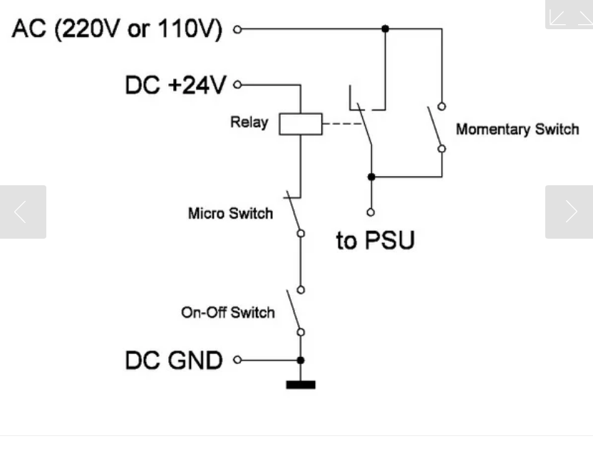

ciao a tutti ragazzi! ho deciso di aggiungere alla mia ender 3 un sistema di autospegnimento a stampa completata. ho seguito il lavoro di questo tizio https://www.thingiverse.com/thing:3744808/comments ma appena ho completato i cablaggi e provato ad accendere la stampante è avvenuto un cortocircuito. ho controllato i collegamenti e non dovrei aver commesso nessun errore, e pensandoci su un po mi pare d avere trovato l errore, ho postato qua per avere conferma da qualcuno di voi piu esperto  di me (ci vuole poco xd). seguendo lo schema aggiunto nelle foto dal ragazzo, nel momento in cui chiudo l "on-off switch" non si genera un corto tra i +24 e la massa? in mezzo non c e nessuna resistenza o niente che assorba carico quindi appena accendi si verifica un corto. o sbaglio? spero mi sappiate illuminare se sbaglio. allego la foto del circuito cosi non dovete perforza aprire il link, grazie in anticipo per chi vorra aiutarmi

On-Off è un interruttore per abilitare disabilitare il relè che è alimentato a 24 e comanda lo switch per dare e togliere corrente alla stampante... non è che la spegni, levi la spina 🙂
no ma l interruttore principale è  chiuso
praticamente questo sistema prevede che chiudendo "on-off" ecciti il rele il quale bypassa l interruttore d avvio e puoi quindi spegnerlo, quando il piatto attiva lo switch di finecorsa allora interrompe il circuito e il rele apre il suo switch spegnendo tutto
io ho acceso la stampante, avevo lo switch in serie al rele chiuso, e mi ha fatto corto. mi ha fatto sto corto perche non ho un assorbimento tra i +24 e la massa dell alim o per altro? perche sono abbastanza sicuro che i collegamenti siano corretti. se si posso risolvere mettendo una resistenza in serie nel circuito?
o un paio di led non saprei
chiedo a voi e non faccio esperimenti perche mi scoccia far fare un altro corto all alimentatore, sempre che non sia morto col primo...
si ma non è questo il punto, non mi sono psiegato bene. la mia domanda è: accendendo la stampante mediante "momentary switch" e ipotizzando d avere "on off switch" chiuso, dovrebbe verificarsi un corto sui 24v o sbaglio? in quanto tra il positivo e negativo non c e un assorbimento che sarebbe dato da un'ipotetica resistenza, in pratica il circuito è un filo dal +24 alla massa, se consideriamo tutti gli interruttori chiusi, e un filo dal + alla massa genera corto. o sbaglio? scusate ma non ho mai studiato elettronica ho qualche base ma da autodidatta
ah momentary switch è lo switch d accensione, mycro switch è lo switch a levetta (finecorsa) e "on off switch" è lo switch che ti permette d attivare l autospegnimento quando ne hai bisogno. il circuito è stato fatto con nomi a caso dall inventore forse non capivi per questo

eh no sono separati i circuiti nel relè, dovrebbe esserci anche lo schema sul lato del relè

la 24 alimenta un avvolgimento e non và in corto, è come se fosse l'avvolgimento di un motore

ma mi viene un dubbio, questo schema è sbagliato vero?

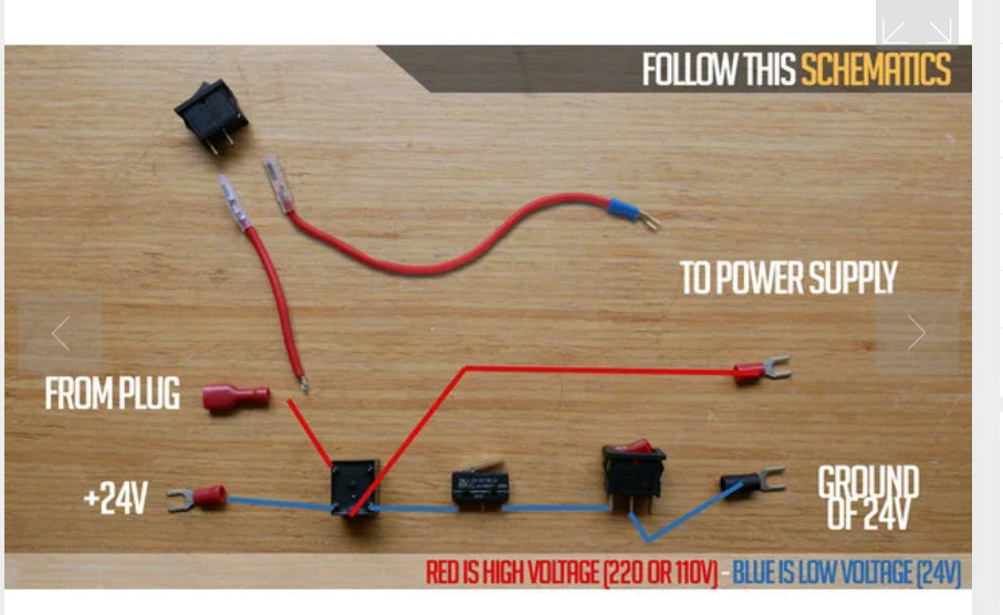

innanzitutto la parte con 2 piedini andrebbe alimentata con i 24v e lui ci mette solo su un polo la 220,l altro manco lo collega... e mette la 24 dalla parte dello switch. io ho fatto il contrario: hho alimentato la bobina con i 24 e dalla parte dello switch (3pin) ho messo la 220 specificatamente sul NA che quando la bobina si eccita diventa chiuso. e ho pure prvato sulla breadboard e funzionava

sinceramente non lo so se son tutti uguali ma ripeto, sopra al relè c'è lo schema.

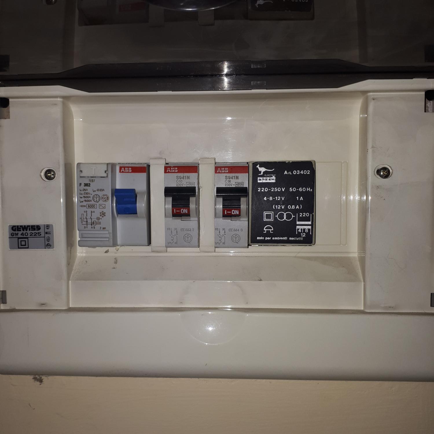

comunque miera partito il salvavita prima
per saltare quello dovresti aver messo le 2 fasi in corto
no mi sono sbagliato non e partito il salvavita. e partito il magnetotermico delle prese elettriche, non so se cambi qualcosa. tra gli interruttori sotto è partito quello piu a destra.

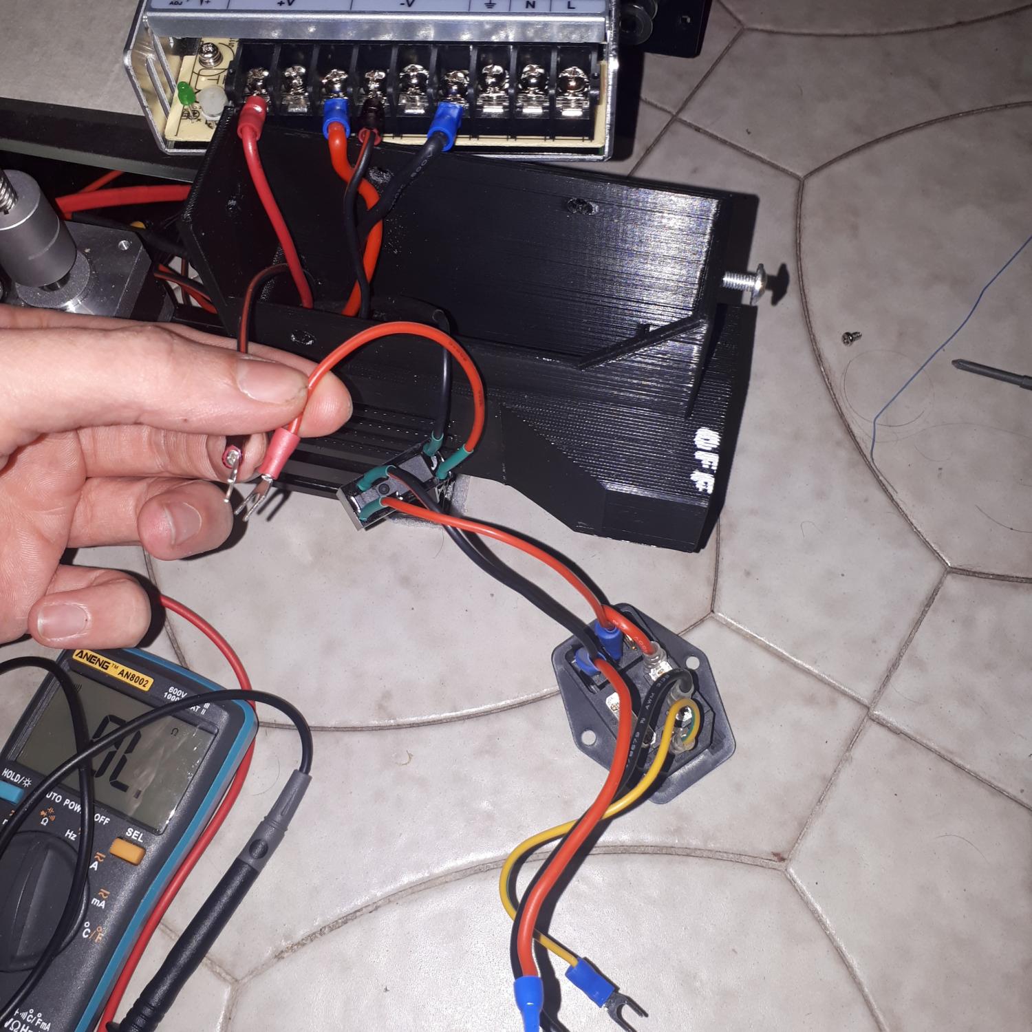

comunuqe sotto allego una foto dei collegamenti. è impossibile abbia fatto un corto cavolo non riesco a venirne fuori. il ragazzo del progetto ha collegato in una maniera totalmente diversa dalla mia ma seguendo lo schema elettrico io dovrei aver fatto giusto. il cavo nero col connettore a u che ho in mano viene dai 2 interruttori in serie. fammi sapere se ci vedi qualche errore
