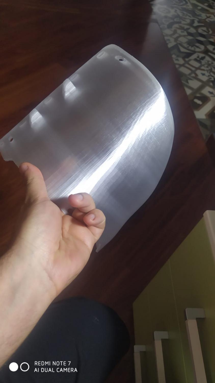

Qualcuno ha provato il petg sunlu? spiego il problema, sto stampando dei deflettori per una macchina per fare infissi (un deflettore per il truciolo). Ho provato a stamparlo in PLA SUNLU e PLA FABBRIX, i primi 3/4 pezzi sono durati dai 10 ai 20 giorni (sono pezzi che si spaccano, l'originale è in plexiglass e la casa madre non lo fornisce più). Quindi ho provato con il PETG sunlu, sperando di migliorare, in realtà è durato 1 giorno, si è distrutto (stampato a 240 gradi).
Cosa ne pensate? un caso o è un materiale "finto"?
Ora sto provando il PET della Fabbrix e sinceramente al tatto, e anche torcendolo un po con le mani, mi sembra mooooolto piu flessibile rispetto ai 2 PLA provati, cioè si sente che è una altro materiale, non so come spiegare...
puoi postare una foto per capire come è fatto il pezzo? e comunque per avere miglior risultato in termini di resistenza il petg sunlu a 240 è troppo alto, io lo stampo a 230 ed è molto resistente, tanto per capire il petg nero di sunlu dopo la stampa deve risultare nero opaco, se è lucido la temperatura di stampa è sbagliate ed il pezzo risulta fragile

quindi dici che si è cristallizzato quindi è diventato fragile...si può essere...l'ho stampato a ventola spenta proprio perchè volevo renderlo più rigido e con i layer saldati meglio
spessore 4 mm

Io PETG Sunlu lo stampo da diverso tempo e non mi ha mai dato problemi particolari. Certamente non è "finto", non è normale che ti si si spacchi facilmente, è sicuramente più resistente del PLA ma va capito a quali sollecitazioni sono soggetti i tuoi pezzi.

Ammeno che il trasparente non sia diverso riguardo a parametri, la cosa è strana.
Io il nero lo stampo a 230 ed ha una buona resistenza. Ho stampato dei pezzi per la stampante da 5mm e non riesco mica ne a fletterli ne tantomeno a romperli.
Di solito problemi di resistenza si hanno a trmperature basse. Se stampi a 220 la stampa risulta opaca e fragile, a 230 io ho trovato il miglior compromesso, la stampa è lucida ma non sbrilluccicosa e resistente. Se stampo  >240 oltre ad essere luccicosa, è più resistente ma qualitativamente l'oggetto è venuto peggio.

@invernomutoil pezzo come ho detto è un deflettore per truciolo, quindi ogni tanto dal legno si stacca qualche pezzo di truciolo più grande e lo rompe, ecco perchè pensavo che il petg potesse andare meglio data la sua migliore resistenza agli urti.

A me è capitato un PETG amazonbasics dove ho stampato diversi pezzi con problemi di tenuta (gli oggetti erano fragili e si spaccavano facilmente), mai visto un petg che si fessura/spacca nei punti dove passano le viti. Stesso pezzo con petg Sunlu senza problemi. Probabilmente avevo un problema di temperature o impostazioni, non tutti i PETG sono uguali.
Con PETG Sunlu, anche colori diversi, mai capitata una cosa del genere. Tendenzialmente il PETG è il materiale delle bottiglie di plastica (in realtà è PET ma il PETG deriva da quello), per cui le proprietà sono quelle che ti ho descritto. Resiste meglio agli urti rispetto al PLA perché è più flessibile, direi che per l'uso che ne vuoi fare tu va bene, la resistenza dipende da diversi fattori, magari hai un filo sfigato o impostazioni sbagliate oppure la geometria del pezzo non va bene per il materiale che vuoi usare. Purtroppo c'è una certa soggettività: come ti ho riportato all'inizio, due fili dello stesso materiale di diverse marche, più o meno stesse impostazioni, uno venuto perfetto e l'altro molti pezzi da buttare. C'è gente che stampa solo con PETG Amazonbasics e lo trova eccellente, purtroppo è impossibile dare un giudizio sui singoli file basandoci sulle poche evidenze che possiamo avere noi stampatori "in casa".
L'unica è fare prove e trovare le impostazioni / fili con cui ti trovi meglio e usare solo quelli.
