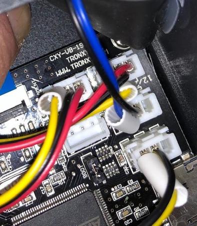

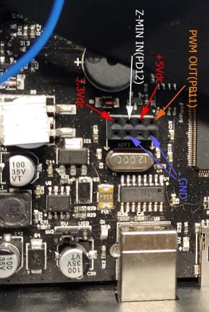

Cia a tutti , ho installato il bltouch come da titolo, su scheda originale e funziona una meraviglia.  Inserita foto collegamento bl e datasheet bl .Non è una mia creazione e ringrazio olivera ed il suo gruppo. Firmaware v5 update.cbd , V6update.cbdnon c'è da fare nulla  a parte collegare i fili del bltouch, i firmaware sono già impostati per il bltouch. Astenetevi se non sapete cimentarvi e non mi assumo responsabilità se fate danni , a vostro rischio. Lasciate un grazie se avete gradito. Grazie

Prima di buttarla ho iniziato ad investirgli sopra con piano in vetro borosilicato da 4mm per poi scoprire che il sensore induttivo "vede" il metallo e non il vetro. Ho deciso di installare il BLTouch e di intrapprendere il cammino verso l'aggiornamento al MARLIN.
Dopo aver seguito un paio di guide ho aggiornato la stampante con MARLIN 2.0. con le stesse caratteristiche che ha ora.
Il passo successivo è di abilitare il BLTouch su Configuration.h, ma facendolo la compilazione da errore.
Effettivamente nella cartella pins, i file .h che interessano la board originale CHITU3D non viene definito SERVO0_PIN.
Stando alla foto che hai postato, sopra dovrei definire SERVO0_PIN su PD12.
Nel file pins_CHITU3D.H PD12 è già asseghato a HEATER_0_PIN. Ci sarebbe un conflitto

Forse per la domanda 1 ho la risposta da solo.
Se hai una X5SA normale e non 400, monti la scheda V5 e non la V6. La V5 ha il pin PD12 libero, La V6 no e quindi devo scoprire che pin arriva nel connettore femmina da 8 che hai postato.
Questa è ancora una teoria.

Il 12/10/2020 at 19:30, sunirefox dice:
Cia a tutti , ho installato il bltouch come da titolo, su scheda originale e funziona una meraviglia.  Inserita foto collegamento bl e datasheet bl .Non è una mia creazione e ringrazio olivera ed il suo gruppo. Firmaware v5 update.cbd , V6update.cbdnon c'è da fare nulla  a parte collegare i fili del bltouch, i firmaware sono già impostati per il bltouch. Astenetevi se non sapete cimentarvi e non mi assumo responsabilità se fate danni , a vostro rischio. Lasciate un grazie se avete gradito. Grazie120755505_3327678137349444_5529944125585988933_n.jpg
Ciao @sunirefoxscusami la domanda magari molto ovvia per te, perché hai evidenziato anche il 3.3, (cavo bianco va nel z-min,nero nel gnd)(cavo rosso 5vdc, marone nel gnd e l'arancione nella pwm)mi sfugge qualcosa????
