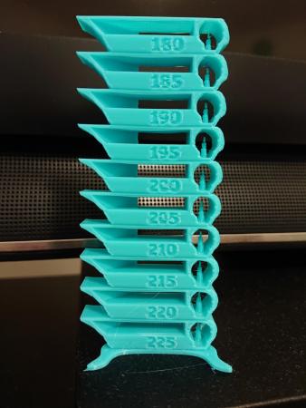

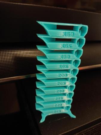

Ciao a tutti, cambiando bobina ho rifatto Temptower e Thinwall per determinare temperatura e flusso. La prima tower mi sembrava abbastanza simile a tutte le temperature, quindi ho scelto i 200°, che utilizzavano anche con altri filamenti. Regolato il flusso e stampato un po' di cosette, sono abbastanza soddisfatto. Avendo un po' di stringing che riesco solo ad accentuare (ma non è fastidioso) ho deciso di controllare di nuovo le temperaturee ho rifatto la tower. Cosi come per la prima, non capisco perché sono praticamente uguali tutte le temperature; gcode controllato e variazione temp durante la stampa pure

sono un po' tutte uguali perche' hai altri problemi, ad occhio sembra ci sia troppa ritrazione,forse vai un po' troppo veloce e poi non so'----ma sicuramente non vedi differenza perche' c'è qualcos'altro che non va

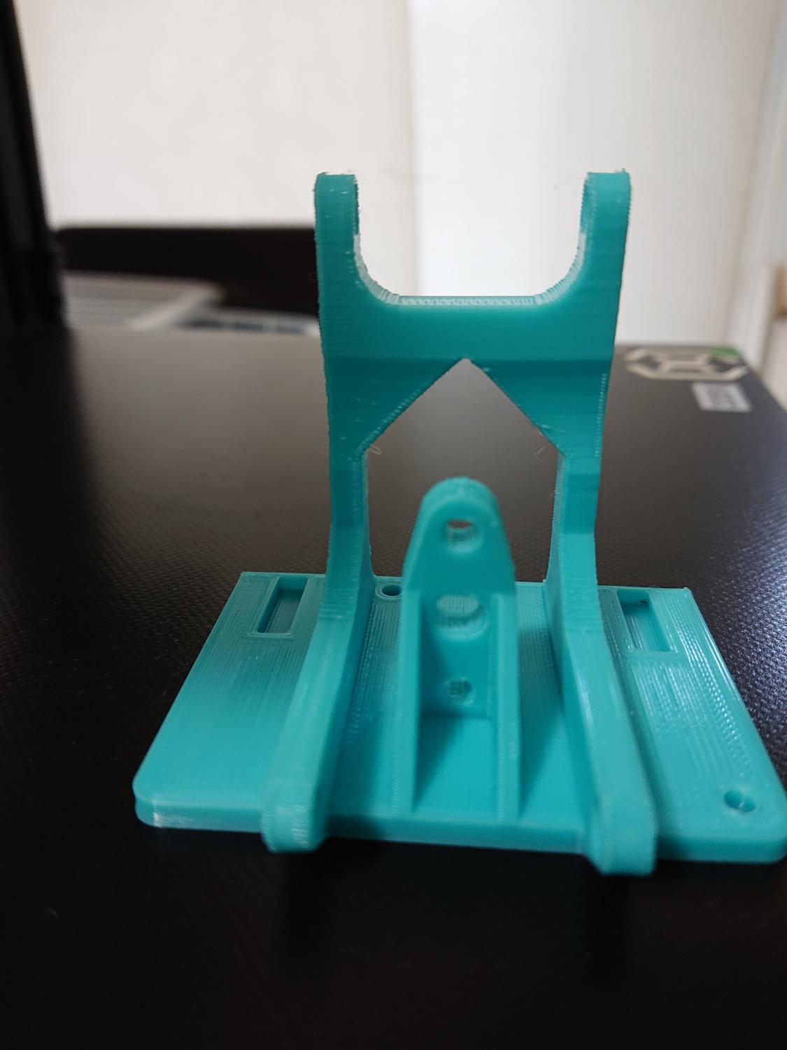

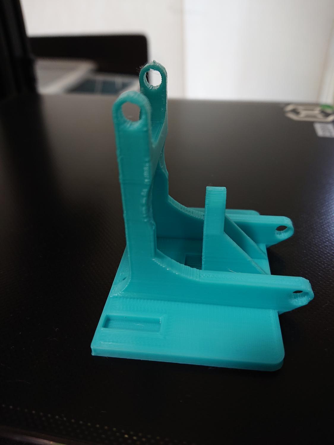

Per ora ci ho stampato qualche pezzo funzionale e mi sembrano decenti sia come resistenza che stampa. In più i top layer sono liscissimi anche senza ironing....
Stampa 200°/60°, no supporti, fronte prima foto.

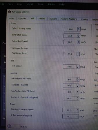

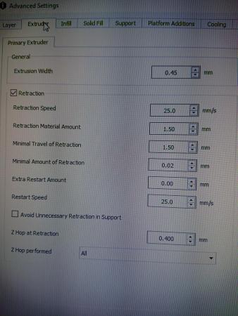

Per lo slicer sono passato da poco ad IdeaMaker e vorrei metterlo a punto, anche se sono poco pratico di tutti i parametri. Anzi, proprio un suggerimento sarebbe graditissimo

è difficile da dire, i valori sono tutti corretti (nella norma)...
anche in questa seconda stampa vedo un po' troppa ritrazione, prova ad abbassare un po' la distanza ed anche la velocita'....
nella temp tower la piccola "piramide" a destra non viene bene con nessuna temperatura è un segno che qualcosa non va'....

Proverò con la ritrazione.
