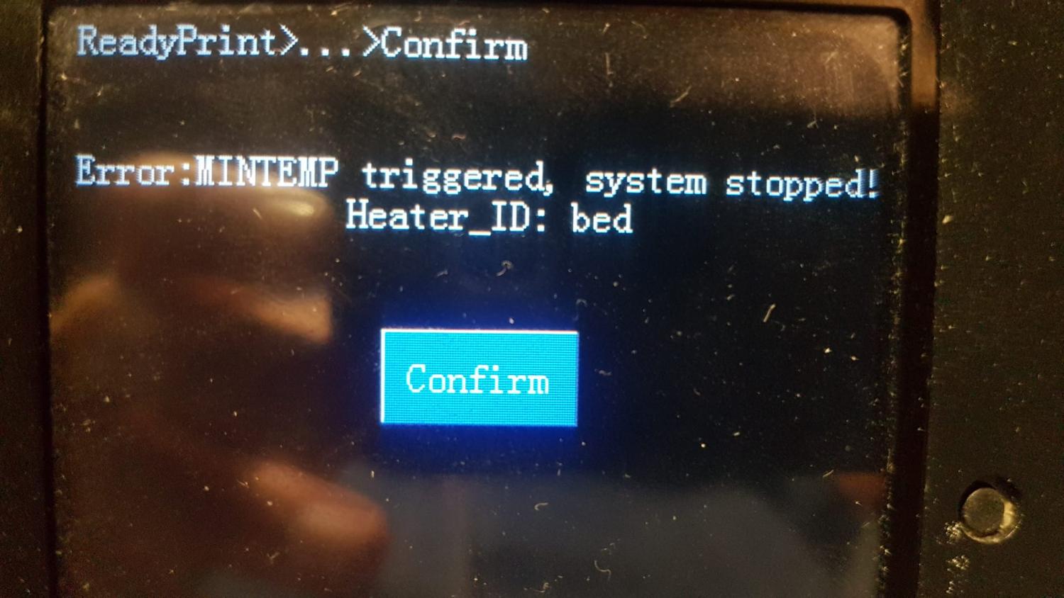

Salve, da 2 3 giorni a questa parte quando provo a stampare o solamente a muovere il piatto tramite il settaggio home che lo riporta alla posizione iniziale e mi compare un errore qui di seguito.
Erroe:MINTEMP triggered, system stopped!
Heater_ID:bed
purtroppo non ho la più pallida idea di come risolvere, oltre ad aggiungere che ne i giorni prima la stampa si bloccava dando altri errori, credo di linee mancanti e che quindi mandavano in blocco la stampa .. credo che dovrò risolvere il problema ma mano che mi si presenta , purtroppo al momento non ricordo la definizione dell errore che mi veniva segnalato prima di questo del bed
avreste qualche idea per una soluzione??

in questo caso il problema è il sensore di temperatura del piano di stampa che si è scollegato.
potrebbe essere un danno al sensore, ad uno o piu' dei cavi che lo collegano alla stampante o al connettore del sensore sulla scheda madre.
verifica che il sensore sia in posizione nella sua sede sotto e al centro del piano, controlla che i cavi non siano rovinati ed in ultimo se non trovi altre anomalia controlla che sia saldamente connesso alla scheda madre.

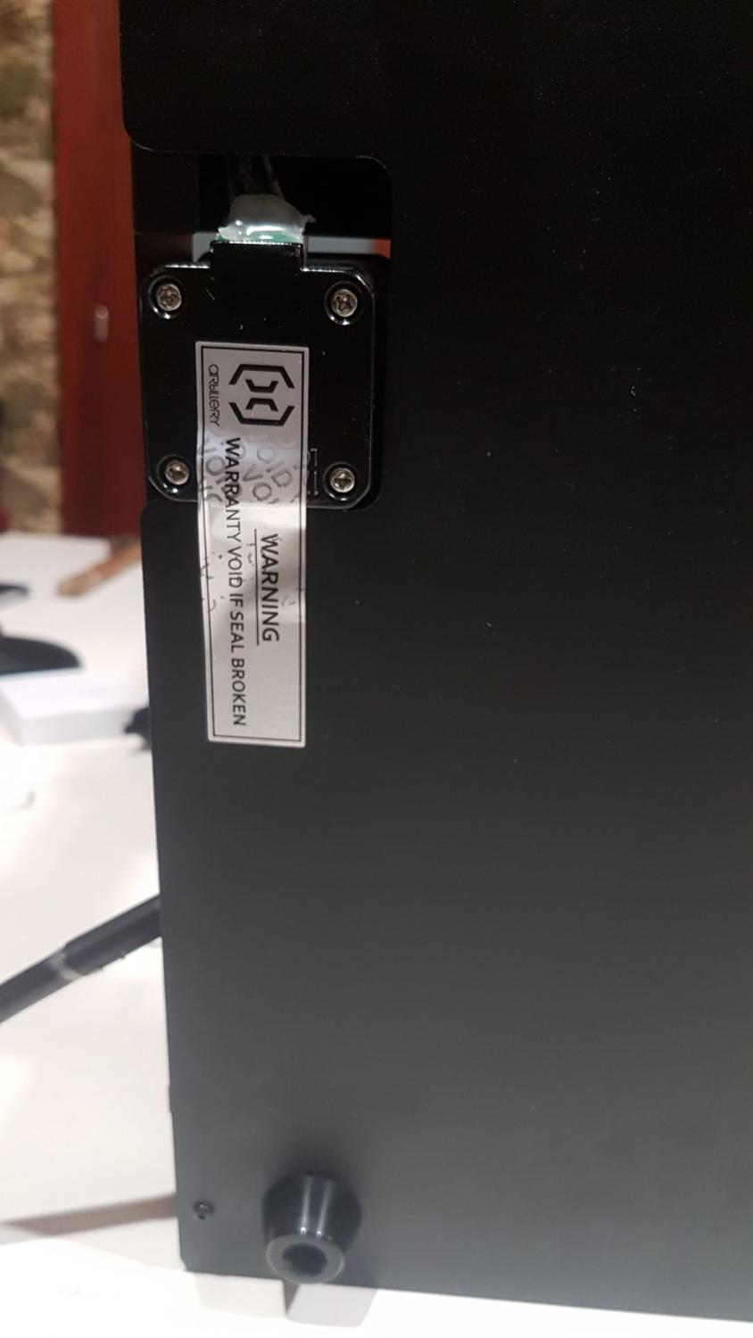

grazie per lata drit, diciamo che girovagando per il web avevo trovato un cosa del genere, ciò che mi preoccupa principalmente è chedietroè presente l adesivo della garanzia, quindi andando ad aprire si andrebbe ad invalidare la garanzia se non erro, o  è possibile aprirla??

non ho mai sentito di una stampante con adesivo di garanzia ma se fosse sta a te decidere se invalidarla o chiedere la sostituzione dell'intera stampante

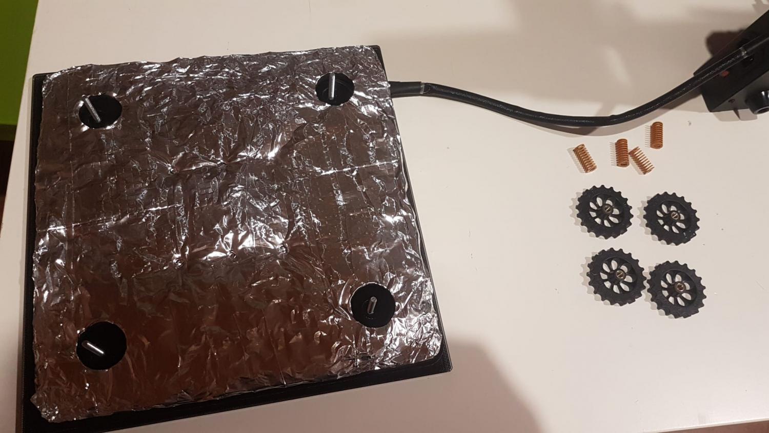

ok ho compreso a grandi line il da farsi.. mi sono messo a smontare il piano per arrivare al sensore uni problematica lo strato termico che e stato applicato che non si toglie ho comunque quando ho provato a farlo si stava strappando tutto.
ti allego delle foto per farti capire meglio la situazione e anche dove e il sigillo di garanzia ..

@alias93 se non vuoi togliere l'adesivo invalidando la garanzia, scrivi un ticket sul sito https://www.artillery3d.com/ e ti diranno cosa fare.
Valuta però anche la rimozione dell'adesivo, tanto è sempre una stampante cinese e la garanzia lascia il tempo che trova.

ok proverò a scrivere il ticket .. altro piccolo appunto vedendo la guida allo smontaggio del letto riscaldato si indica che bisogna portare il piano a una temperatura minima di 60 gradi per poterlo rimuovere in sicurezza .. il problema e che ho mi procuro una pistola ad aria calda o se no non credo di poterlo fare perchè ogni volata che provo a portare il piano a temperatura mi da errore .. e cmq per montare il pezzo sostitutivo non dovrei comunque andare a smontare la paratia inferiore per poter collegare i cavi nuovi alla moderboard ciò che mi preoccupa di più è il fatto che l errore del bed non era l unico a presentarsi ma come detto nel primo messaggio comparivano errori riguardo alla mancata presenza della line n* ....  ecc.. quello a cosa può essere dovuto secondo voi ?
