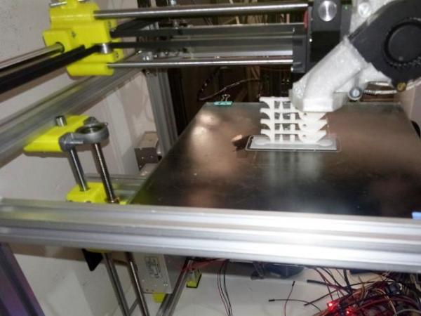

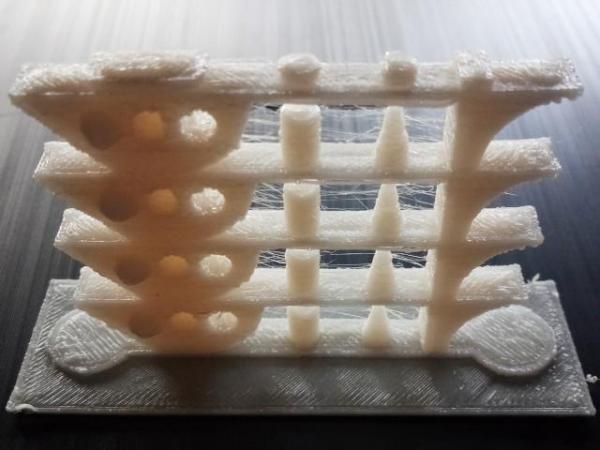

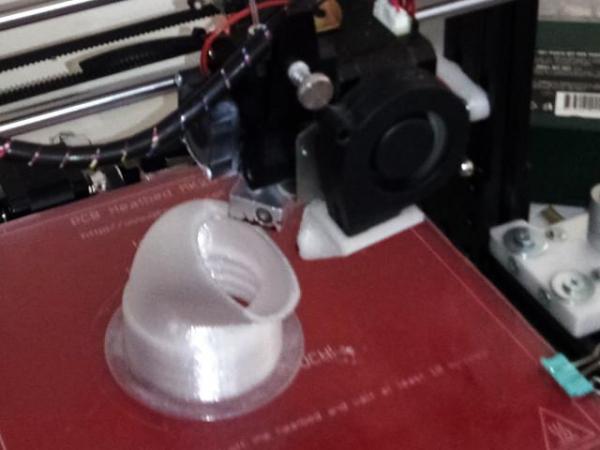

La prima stampa con la lacca sul vetro ha preferito attaccarsi all'hotend. La seconda l'ho provata con la colla vinlica sul piatto ma si è staccata appena è iniziata la stampa del quarto layer.
Comunque la stampa dei soli primi 3 layer è venuta molto resistente quindi vorrei riuscire a cavarci qualcosa con il policarbonato. Anche il filamento rimasto attaccato all'hotend non si è annerito con la successiva stampa a 310°C quindi sembra anche resistente alla temperatura.
Ho usato un estrusore BMG all metal (che funge anche da dissipatore), una gola chimera all-metal 1.75, un heatblock volcano con relativo nozzle da 0.4mm in acciaio temperato. Temperatura hotend 310°C, temperatura piatto 120°C, altezza layer 0.3mm. Non ho usato il brim ma l'adesione era così bassa che penso di non risolvere con un brim.
Come si fa a fare aderire il policarbonato al piatto?
Comunque mi sono reso conto che 310°C sono pochi per il policarbonato, ho fatto una prova di rottura flettendo il pezzo stampato (con i soli primi 3 layer) e si sono scollati i layer.
A trazione longitudinalmente ha una resistenza molto alta e prima di rompersi si allunga tantissimo mentre a flessione di separano i layer e la resistenza è un po' inferiore al polietilene. Penso che dipenda dalla temperatura bassa.

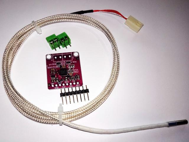

Abbandonata l'idea della sonda K perchè dovrei arrivare con i cavi di compensazione fino all'hotend, ho pensato di provare con questa  sonda PT100 https://www.aliexpress.com/item/32811983096.html.
Inoltre per semplicità ho optato per una sonda a 2 fili quindi penso che a causa della resistenza del cavo di collegamento avrò uno scarto di un paio di gradi.
Purtroppo mi è arrivata con la guaina in plastica che copre metà del sensore quindi dovrò procedere alla circoncisione 😂.

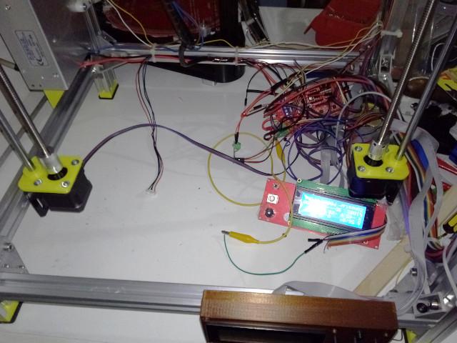

La bassa impedenza è quella che impedisce le interferenze. Per compensare la resistenza dei cavi esistono le sonde PT100 a 3 o a 4 cavi. Comunque ho misurato  la resistenza complessiva del mio cablaggio ed è 0,55 ohm che dovrebbe corrispondere ad uno scarto di circa 2°C che a me sta bene. Comunque ho cambiato la scheda della stampante ed ho messo provvisoriamente una RAMPS perchè non sono riuscito a fare funzioanre il MAX31865 su ZRIB. Attualmente il problema è che mi misura circa 60°C in meno, ad esempio se l'hotend è a 350°C (misurati con una termocoppia esterna) il sensore PT100 mi misura 290°C mentre a temperatura ambiente mi misura circa 10°C in meno. Più di 380°C (con la PT100 che misura 315°C) non ho potuto provare perchè la cartuccia da 50W non ce la fa oltre.
Oltretutto non sto riuscendo a fare funzionare l'asse Z con la scheda RAMPS, insomma un pasticcione, stasera verifico meglio il tutto.

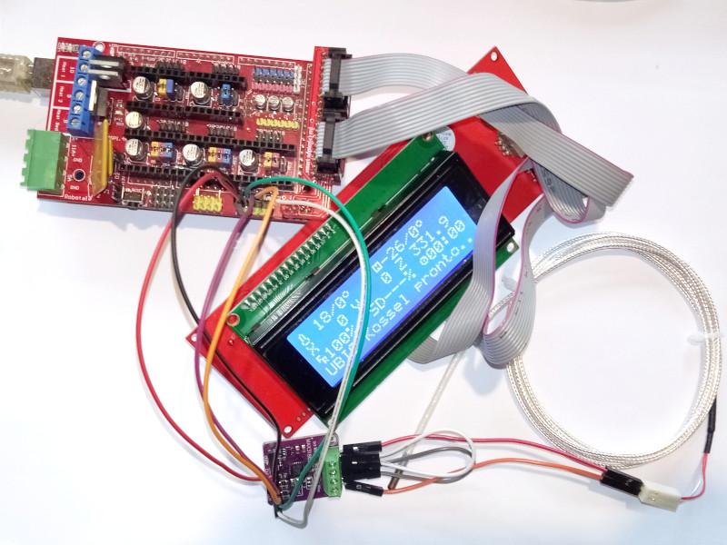

Il MAX31865 l'ho installato su RAMPS con Marlin, devo vedere se la riesco a fare funzionare sulla scheda Bigtreetech quando mi arriva, speriamo bene, non ho mai installato un firmware su schede a 32bit.

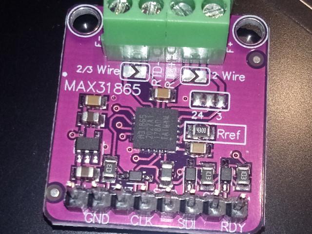

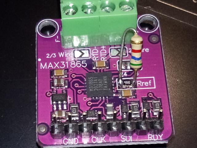

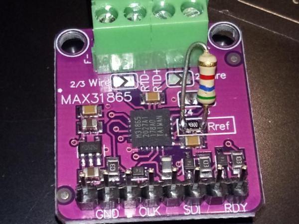

Allora, ho cercato un po' di schemi e datasheet su internet. Adafruit mette una resistenza di riferimento di 430ohm e nella scheda che ho comprato mi sono ritrovato effettivamente una resistenza di 430ohm (la sigla 4300 sta per 430ohm).
Però nel datasheet ufficiale di Maxim https://datasheets.maximintegrated.com/en/ds/MAX31865.pdf c'è scritto di usare una resistenza di 400ohm per il sensore PT100 quindi ho pensato di mettere in parallelo alla resistenzadi 430ohm una da 5700ohm in modo da ottenere un valore complessivo di 400ohm circa.
Con la Rref da 400ohm circa ora segna la temperatura giusta.

#define TEMP_SENSOR_0 -2
#define MAX6675_IS_MAX31865
#define MAX31865_CS_PIN   65
#define MAX31865_MOSI_PIN 63
#define MAX31865_MISO_PIN 42
#define MAX31865_SCK_PIN  40
Quindi ho utilizzato i pin 65, 63, 42 e 40, per sapere quali sono basta cercare "RAMPS pinout" con Google, ho prelevato ground e tensione di 5V sullo stesso connettore.
Sulla scheda che ho comprato io i pin SPI hanno nomi differenti da quelli usati da Marlin però basta aiutarsi con le seguenti equivalenze.

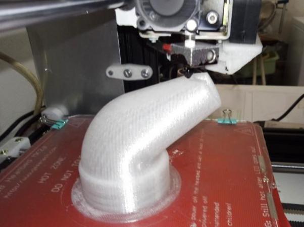

Domani provo una stampa con il policarbonato.
