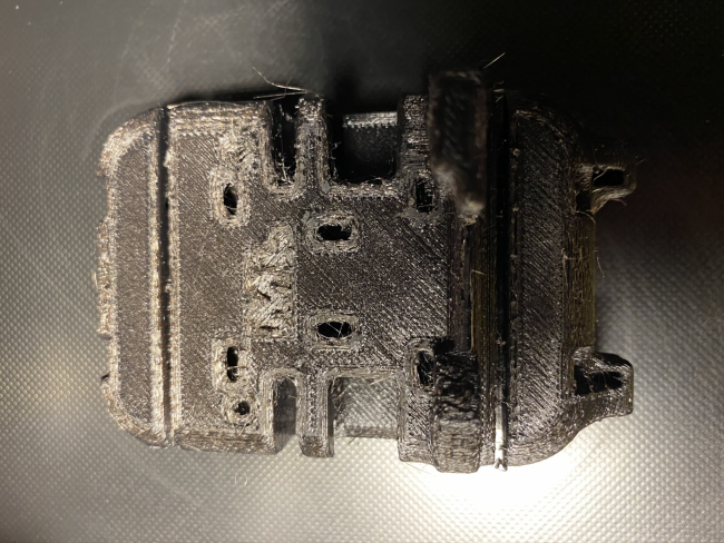

Buongiorno Ragazzi,

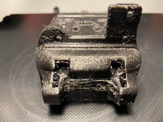

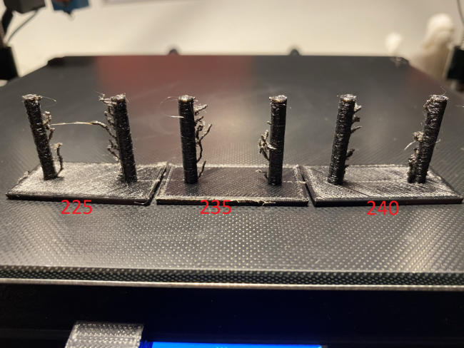

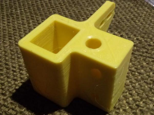

Ho da poco intrapreso la strada del PETG (sunlu) sulla mia I3 Mega S, ho eseguito un pò di test rimuovendo la totalità delle stringing e il risultato uscito è stato quello che vedede in foto.
A questo punto ho provato a stampare il primo pezzo del Carrello Mk4 e il risultato e a dir poco abominevole 😄 qualcuno ha qualche consiglio ?
Temperatura troppo elevate ?
Stampo a 230 piatto 70 retraction 4 mm vel 40 mm/s, ventola 0 primi layer e poi 30%
Grazie a tutti coloro che avranno la pazienza di darmi qualche dritta.
Grazie

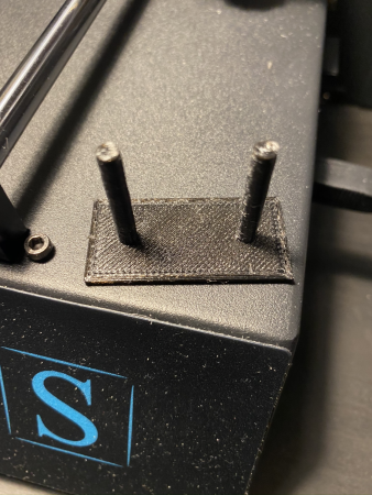

4 ore fa, Killrob dice:
si sembrerebbe che 230 sia troppo alta, prova a 220
Ho provato a 220 ma l'hotend si è otturato completamente, ho cambiato tutto con uno di ricambio, ora mi trovo in una situazione per cui ho estremo stringing rispendo a prima che praticamente non c'era, ho fatto altre prove a temperatura differenti, ma non riesco ad uscirne.
Ho anch'io sto problema con la parti sporgenti, per ora mi accontento di levarlo in post produzione oppure di stampare in PETG cose che anche se sono brutte da vedere sono parti meccaniche e quindi l'importante è che funzionino
Inviato dal mio SM-G960F utilizzando Tapatalk

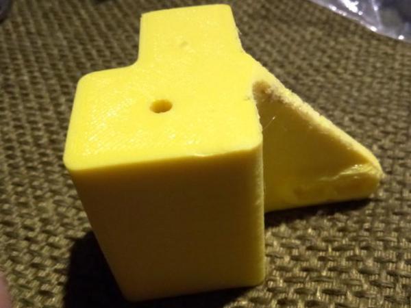

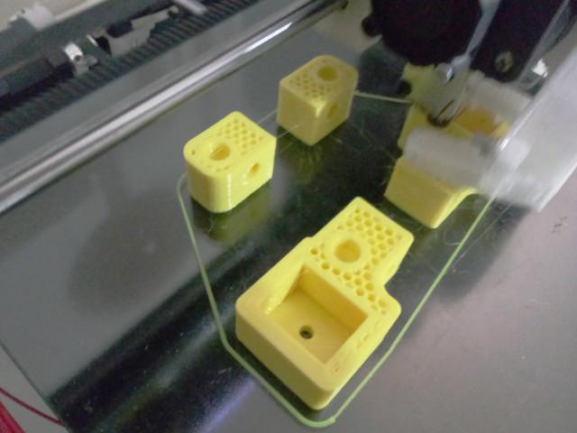

Io uso il PETG AmazonBasics https://www.amazon.it/gp/product/B07T1QD5WW che risulta essere molto resistente, non warpa, fa poco stringing e costa poco.
In questa stampa sto usando nozzle volcano da 0,4mm, gola all-metal, hotend a 290°C, bed a 100°C, ritrazione di 3mm, flusso 97%.
Ho provato AmazonBasics giallo e grigio, il giallo mi sembra più resistente, inoltre per il grigio devo usare flusso 100% mentre per il giallo 97%.
Ho provato anche filamenti PETG di altre marche ma mi sono sembrati peggiori.
Su dei video su youtube ho trovato come suggerimenti l'aggiunta di un tappo in silicone o giocare un po' sulla ritrazione per ridurre lo stringing
