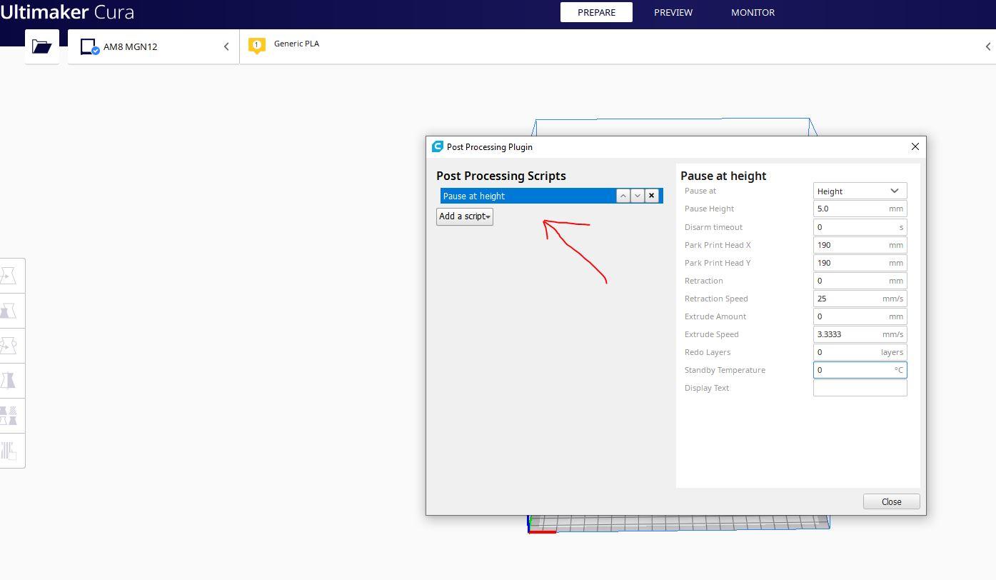

Non so se la sezione giusta del forum, ma vorrei fare una stampa a 2 colori con un singolo estrusore con la mia Mega S, utilizzando Prusa Slicer, solo che il comando M600 non funziona.
Come potrei fare secondo voi? Stavo pensando di creare 2 Gcode e tagliare il pezzo in 2, ma la parte alta viene poi posizionata a 0 mm sul piatto e non all'altezza alla quale la taglio...
Idee e suggerimenti?

Senza pausa la vedo un po' dura. Magari si tratta solo di abilitare l'M600 nel firmware. Questa opzione in Cura non ti funziona?
