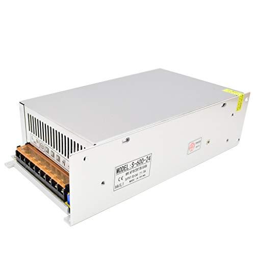

Alla fine mi è presa la fissa del formato più grande che ha la ventola laterale, ne ho trovato uno con le recensione positive sul rumore  (fattore importantissimo non voglio cambiargli la ventola e perdere la garanzia) arrivato e montato subito, per il momento tutto ok, anche la ventola, spero di aver risolto e star sereno per un po' che ora voglio stampare 😁
É da 25a ma considerando i rischi ho sodisfatto le mie pretese prendendo questo
Comunque è una bella bestiolina da un kg e passa, un aiuto lo darà
