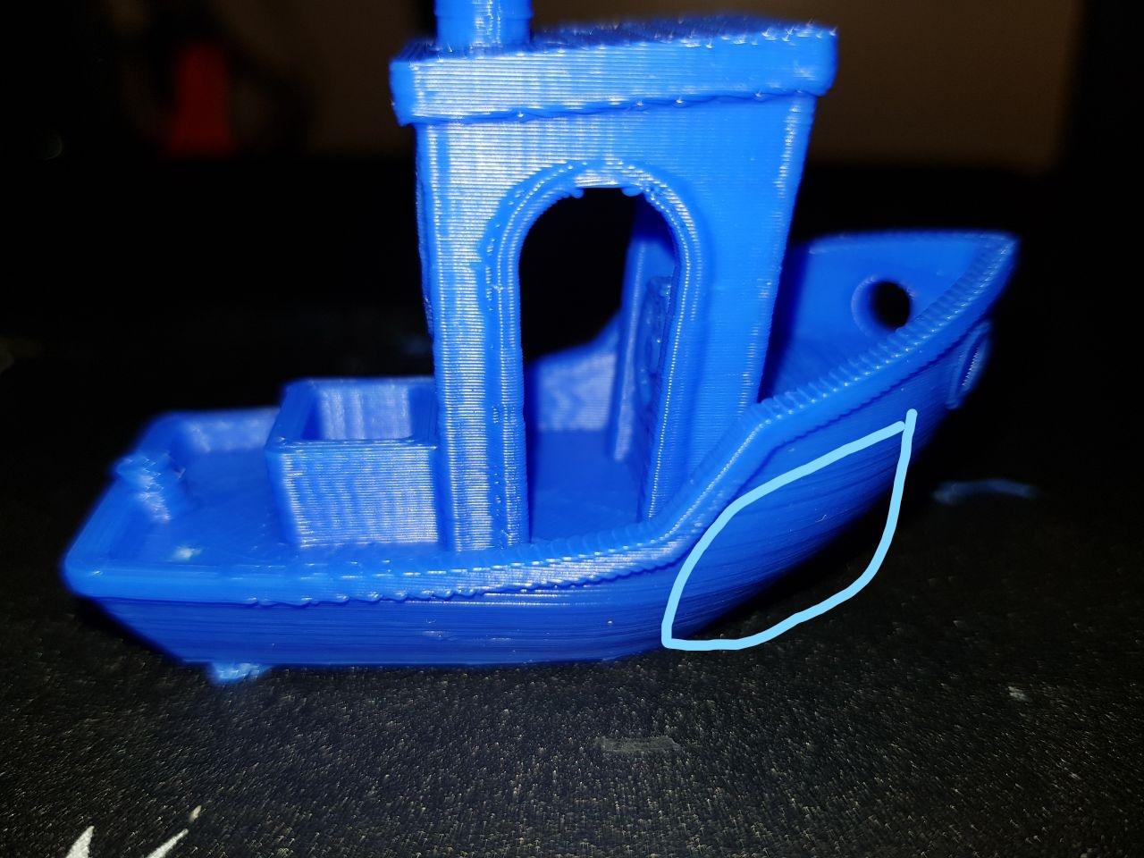

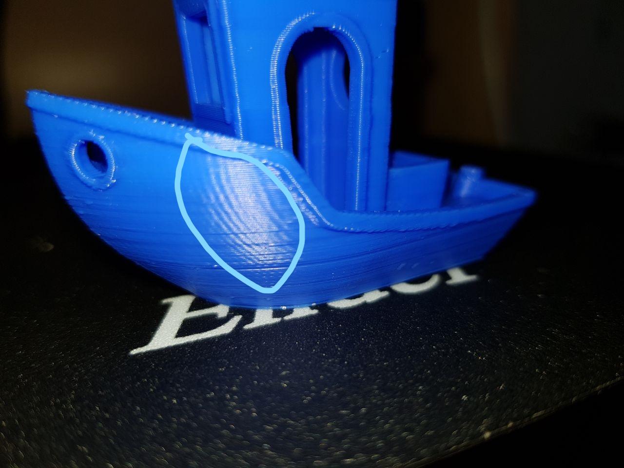

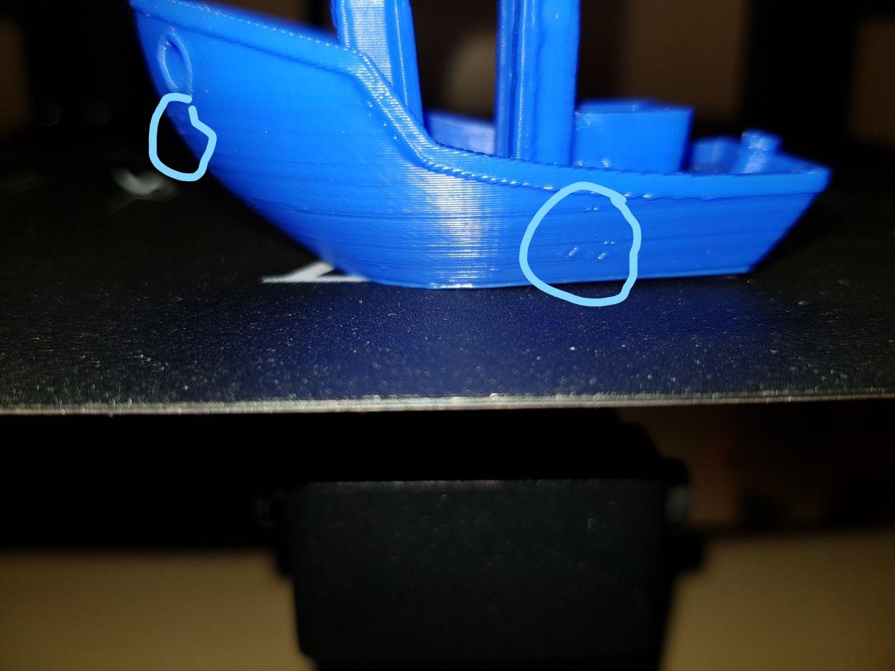

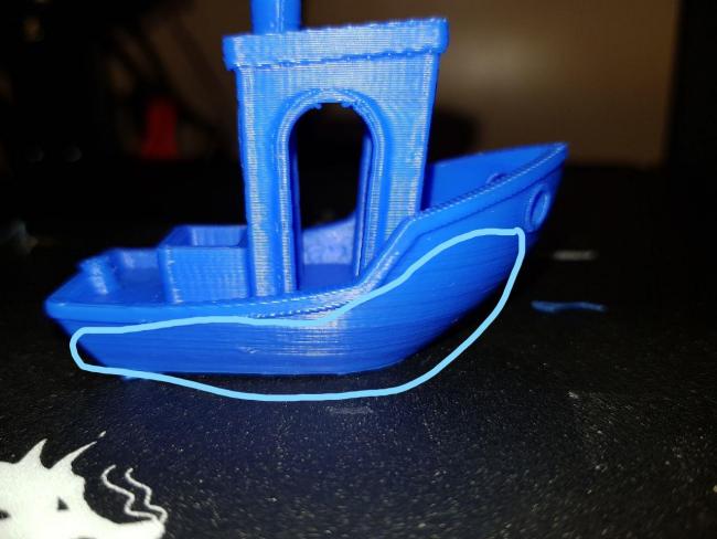

ciao a tutti, vorrei migliorare la mia qualità di stampa risolvendo questi problemini di z wooble, ghosting e cuciture

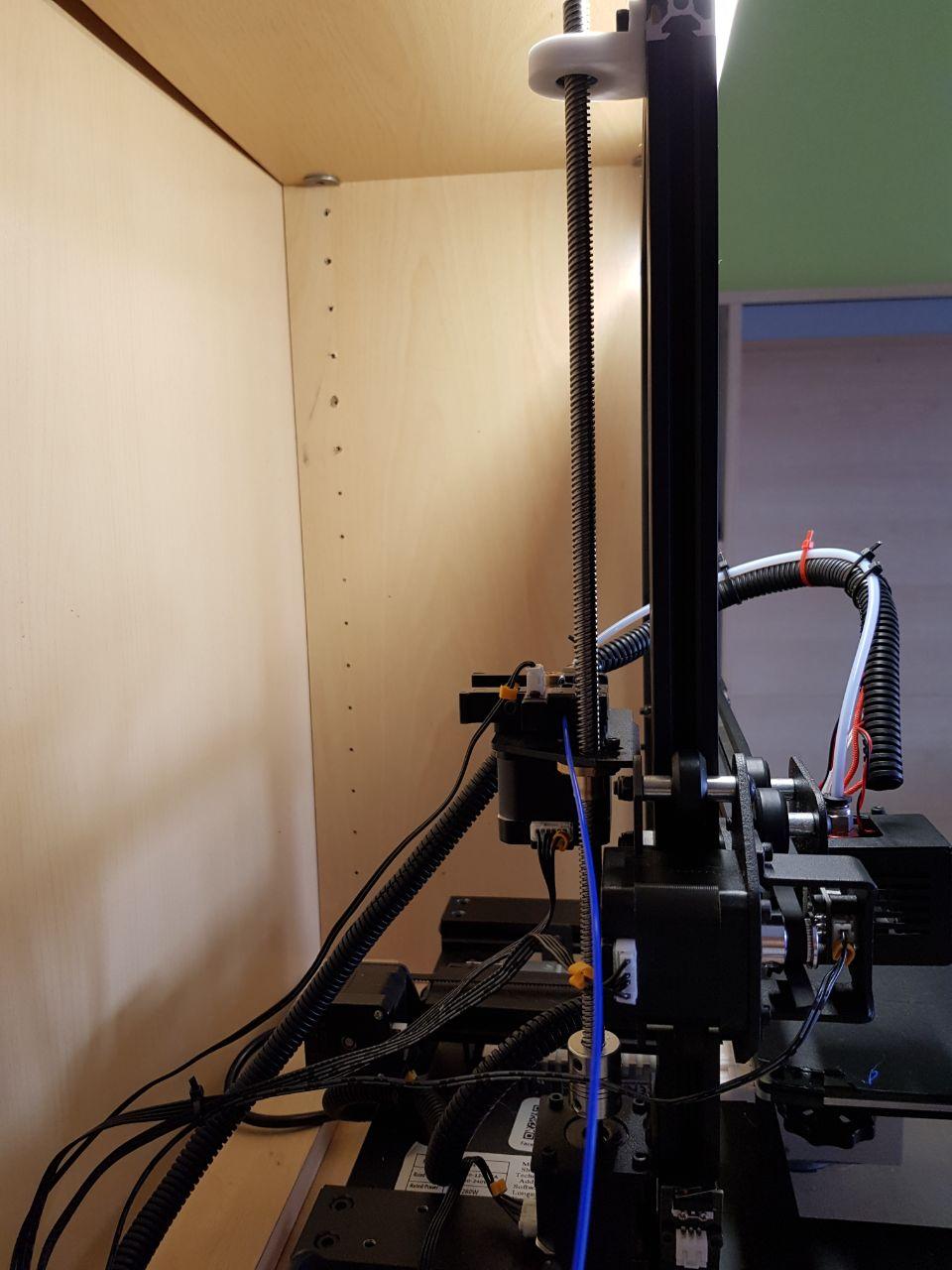

per lo z wobble ho cambiato la vite senza fine (oliata con l'olio singer) ed il relativo accoppiatore stampando anche questo stabilizzatore per la vite https://www.thingiverse.com/thing:3538736 migliorando un pò la situazione ma non sono ancora soddisfatto

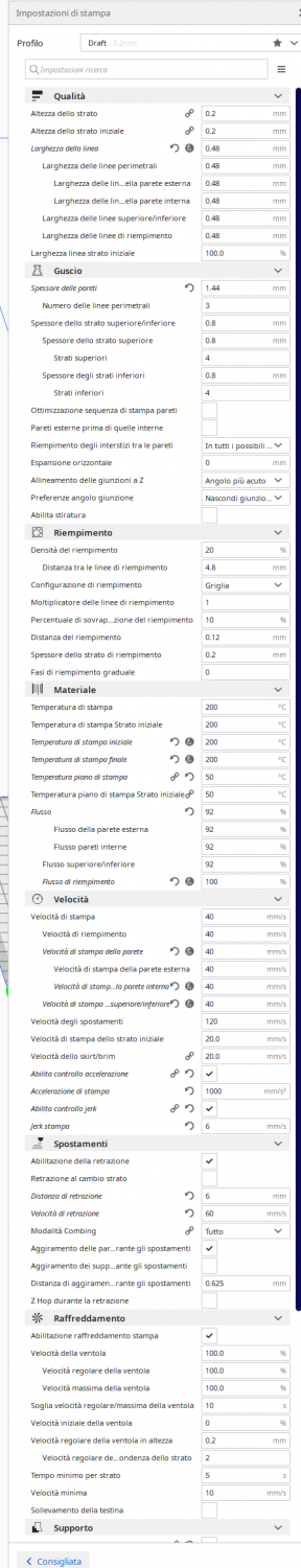

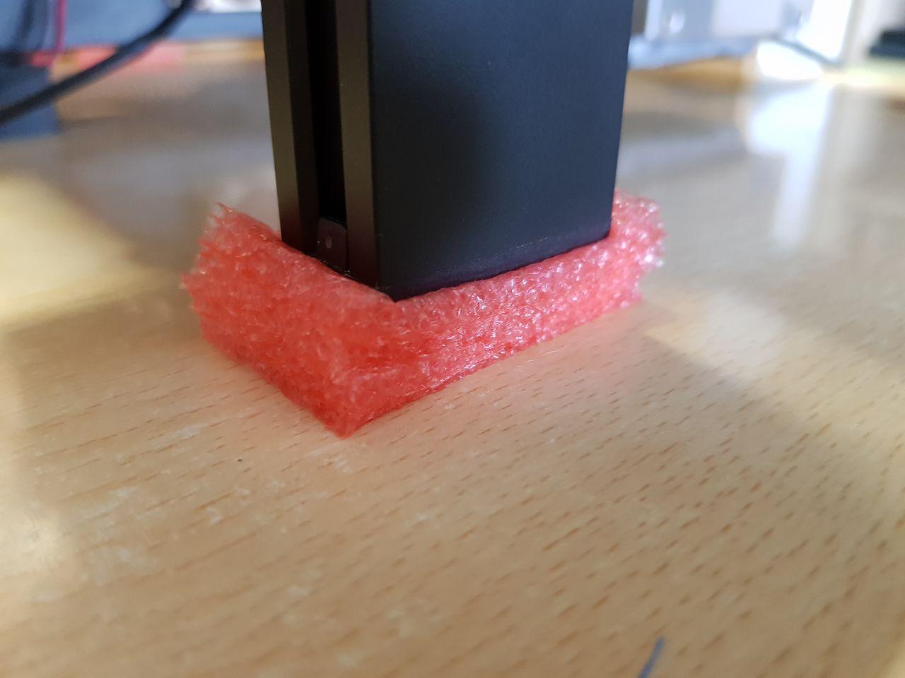

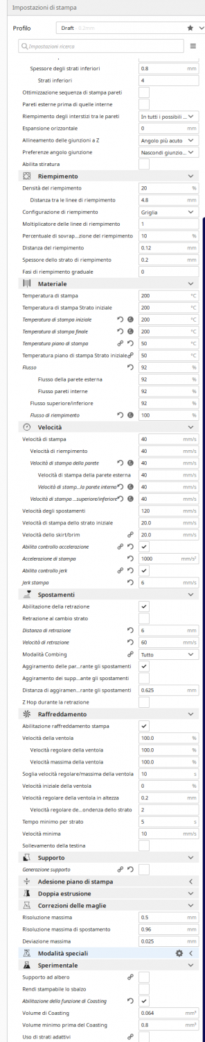

per il ghosting ho abilitato il controllo della velocità e del jerk tramite Cura ed ho impostato come velocità 1000, e jerk 6 creando ancora dei piedini antivibrazione con l'imballo avanzato della stampante visto che i vecchi si erano infossati
per le cuciture invece ho attivato il coasting nelle imnpostazioni sperimentali.
cosa potrei migliorare per eliminare tutti questi difetti? nelle immagini ho lasciato tutte le mie impostazioni di Cura e la foto della vite e dei piedini antivibrazione improvvisati
