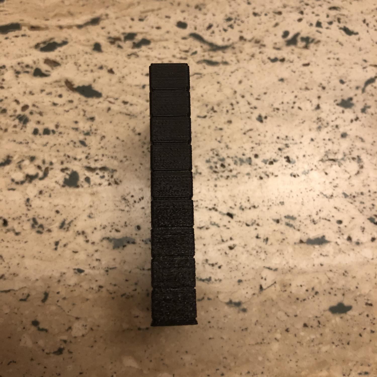

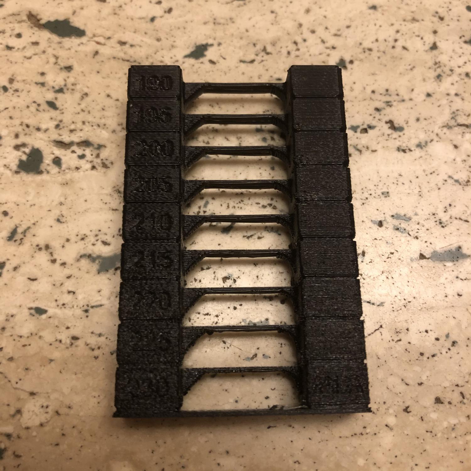

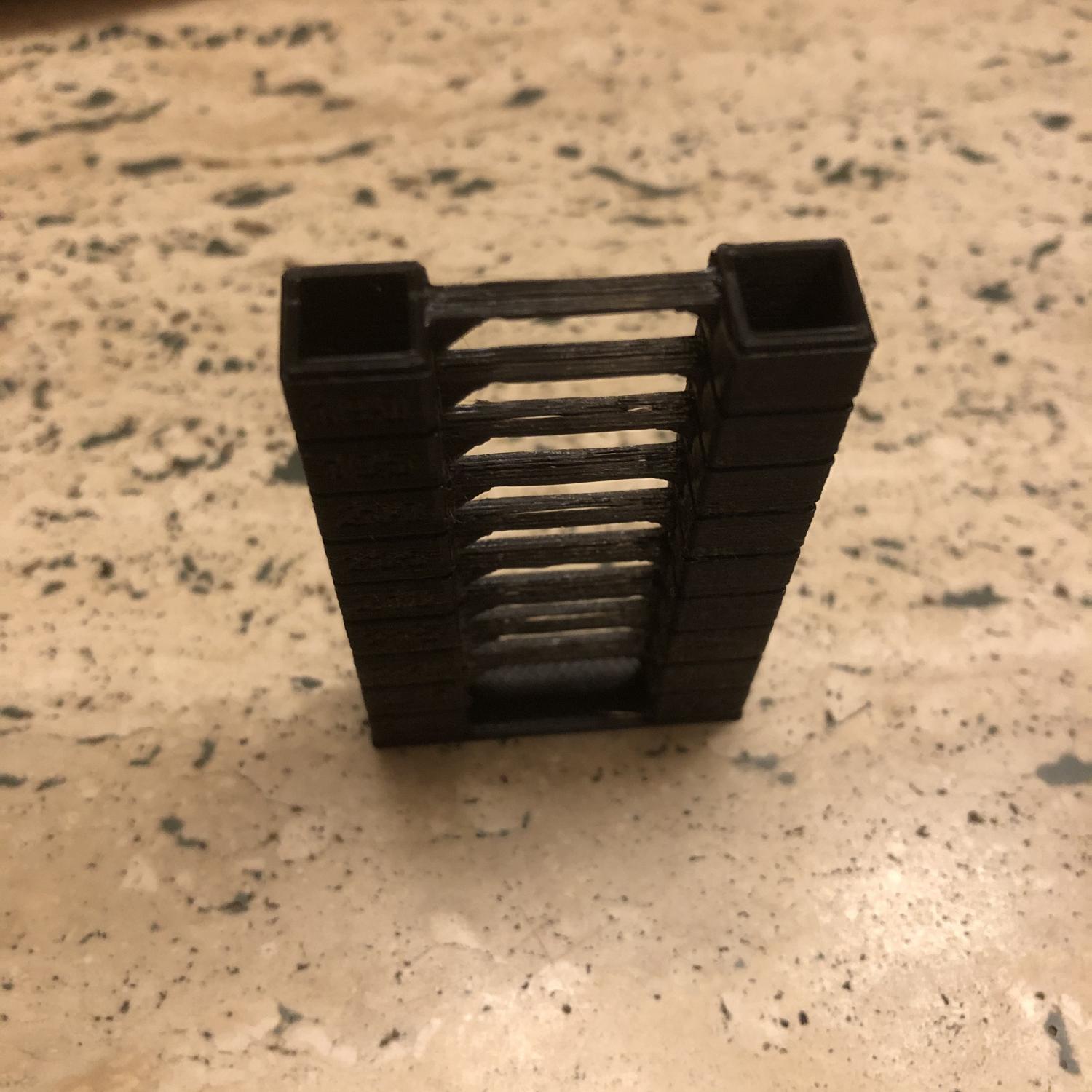

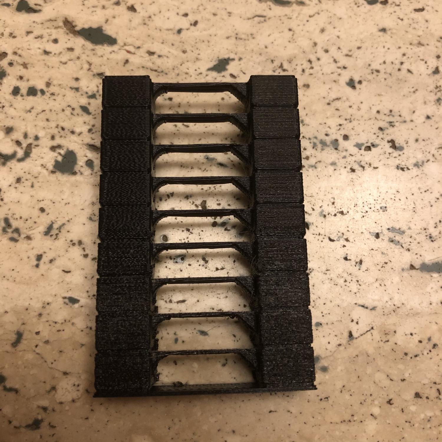

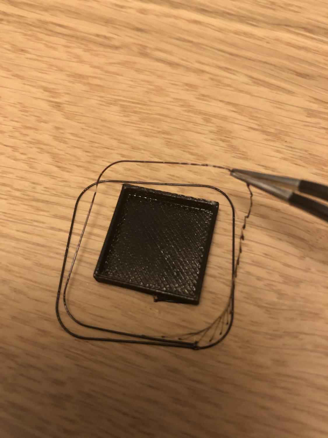

Ciao a tutti, sto calibrando la mia Mega S dopo aver eliminato il biadesivo tra il piatto riscaldato e l’ultrabase in vetro (mi causava un rigonfiamento al centro).
Ho regolato il motorino dell’estrusore ed è ok, poi ho stampato una temp tower e questo è il risultato:
822B69D4-EF0D-4D3F-9425-A9CCAF969F2A.thumb.jpeg.cabf18b89cef804569857b49e79929d9.jpeg6D2551EE-9FEF-4F0A-A887-B7F8C93FFCDC.thumb.jpeg.a8eb9b2408d6cf71275b31ba28dca3bb.jpeg6F0C8DA3-3E5E-413F-B8AB-B7D9D21B8326.thumb.jpeg.8c379e4193ca191b3d6a7f6388c8e69f.jpeg6182A4E3-7017-467B-AEDF-58790D4C65C5.thumb.jpeg.a4b1d3656b924e028492297699e74dbe.jpeg
Sulla bobina consigliano 210-230 gradi ma a me sembra che 190-195 sia la temperatura ideale.
Ho stampato un mezzo cubetto per fare il thin wall test a 195° ma rispetto allo spessore di 0,4mm impostato la stampante ha stampato con uno spessore di 0,85! Inoltre all’inizio della stampa il filamento tende ad arricciarsi sul noozle oppure non esce proprio. Ho già smontato il nozzle (dopo aver tolto il filamento) ma è perfettamente pulito. Cosa sbaglio?
Come qualità di stampa invece mi sembra ok, si vedono tutti i layer e non ci sono colature o stringing.

La torre mi sembra peggiorare sopra i 195°, verifica di aver fatto correttamente le calibrazioni e PID, come ti ha correttamente detto @FoNzY

Le calibrazioni di base, specie su estrusore quali step per mm e flusso le hai fatte?
Per il thin wall text hai impostato riempimento a zero? la line width è 0,4mm? Per correggere quello spessore si deve intervenire sul valore di flusso o moltiplicatore estrusore (a seconda dello slicer), ma prima devi aver fatto le calibrazioni di base.
Gli step/mm sono ok, ho fatto con repetier  host. Il filamento estruso ed il cubetto da 20mm sono perfetti.
Il thin wall test l’ho impostato con pareti spessore 0,4mm (diametro noozle) e riempimento a 0..ne ho stampato metà ma lo spessore effettivo è più del doppio..strano perché avevo già provato settimana scorsa ed era quasi ok.
Scusate l’ignoranza, cos’è il pid test? 😅

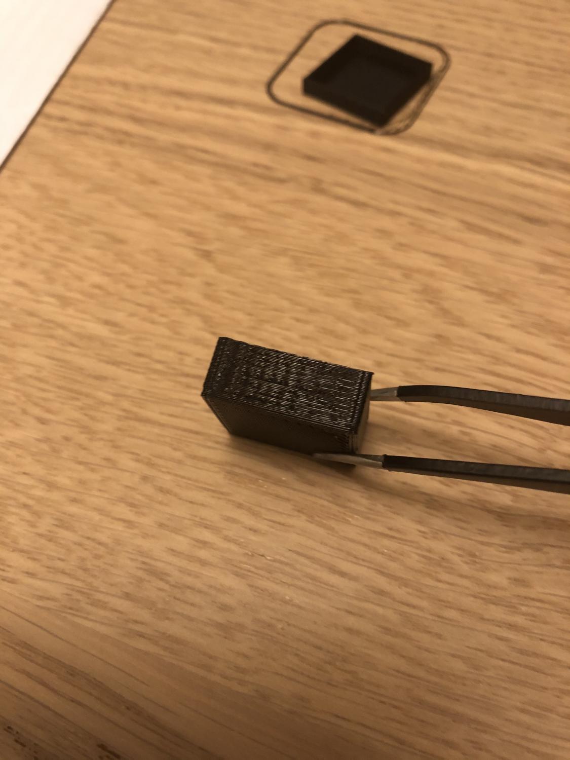

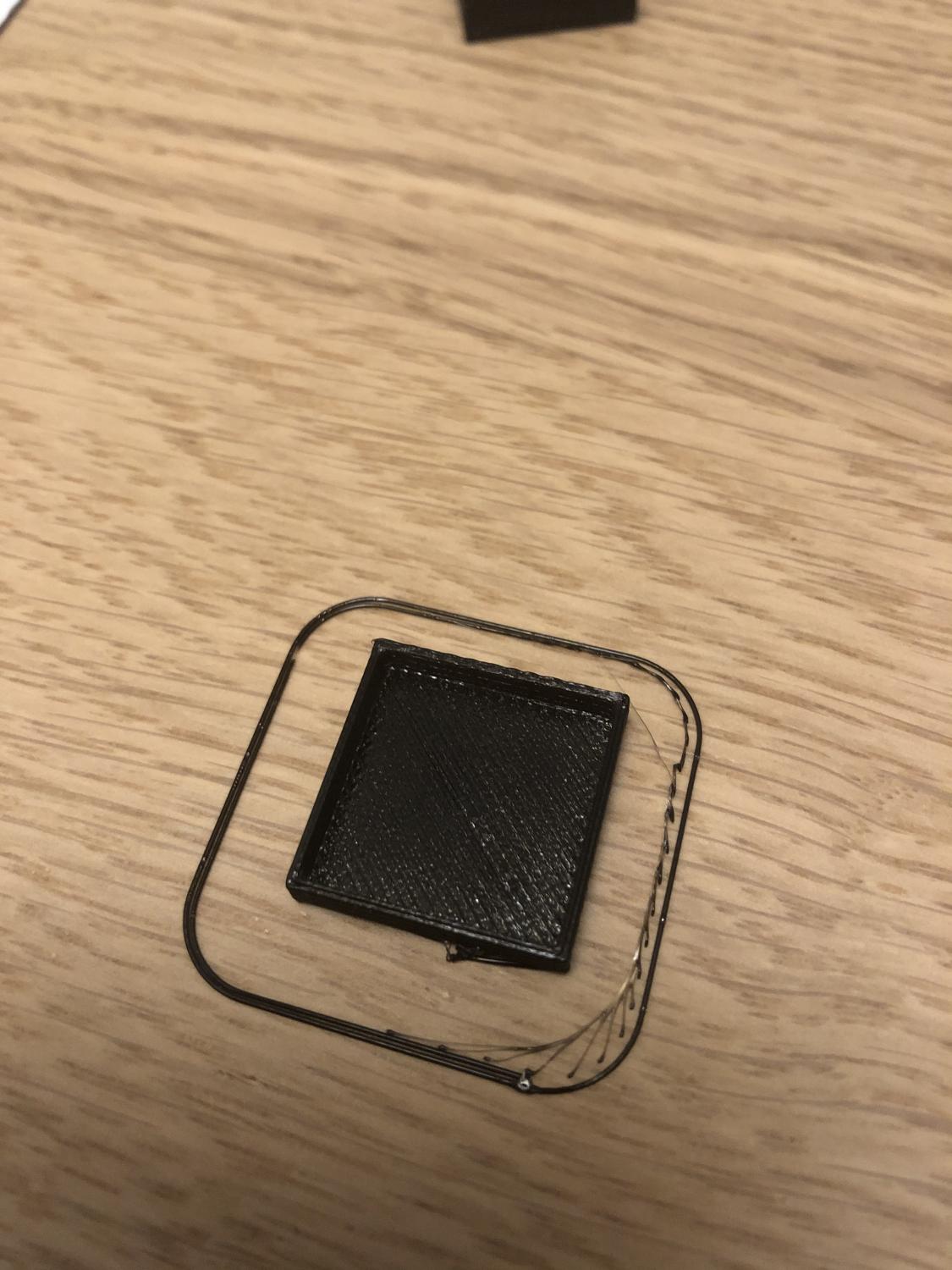

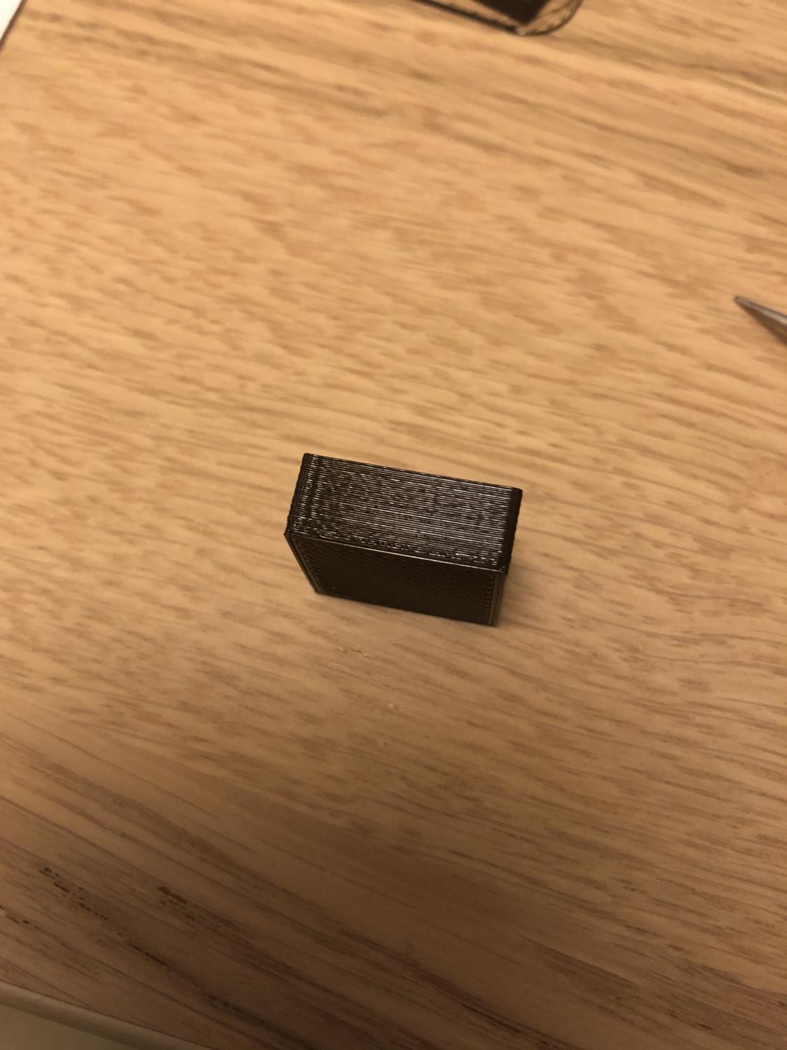

Ho calibrato il PID, ricontrollato gli step dell'estrusore, raddrizzato il piatto (ora è quasi perfettamente piano), cambiato il nozzle ed alzato la temperatura di stampa a 220° (la media del range indicato sulla bobina).
Fatto 3 cubetti 20x20 di prova con pareti da 0,4mm ed escono sempre 0,9. Se imposto il flow al 44,5% non estrude.
Non so che pesci pigliare. A volte quando inizia la stampa l'estrusione avviene con un leggero ritardo, come se fosse otturato.
A qualcuno è capitato?
P.S.: uso Cura.
Allego qualche foto dell’ultimo cubetto. Davanti è buono e dietro viene tutto a bollicine (anche a temperatura minore).

posso chiederti che bobina stai usando? te lo chiedo perchè avevo avuto problemi simili con un pla scadente.
ma comunque ti consiglio di profare a fare il cubo con una singola parete per avere uno spessore più preciso perchè alla fine hai uno 0.45 al posto di uno 0.4 e per comodià lo fare un poco più alto

Sto usando una bobina sunlu..mi pare buona, il filamento non si spezza e quando non stampo la ripongo in una scatola con silica gel ed un igrometro che non sale mai sopra il 30% di umidità.
Comunque ho risolto quasi tutti i problemi in queste sere, ho scoperto che il cubo era di spessore superiore a 0,4 e sballava tutto a cascata..ora è perfetto di misure ma la temperatura secondo me è troppo alta (220º) perché gli strati erano ruvidi e presentavano dei forellini. Ieri ho stampato la temp tower ed oggi appena torno da lavoro la studio. Poi rifaccio il thin wall test.
