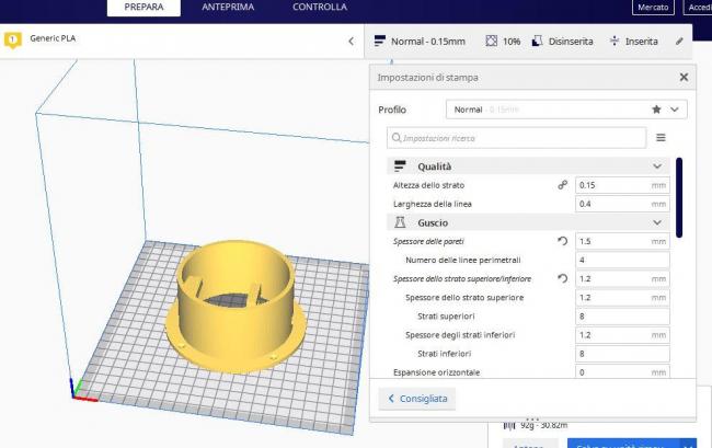

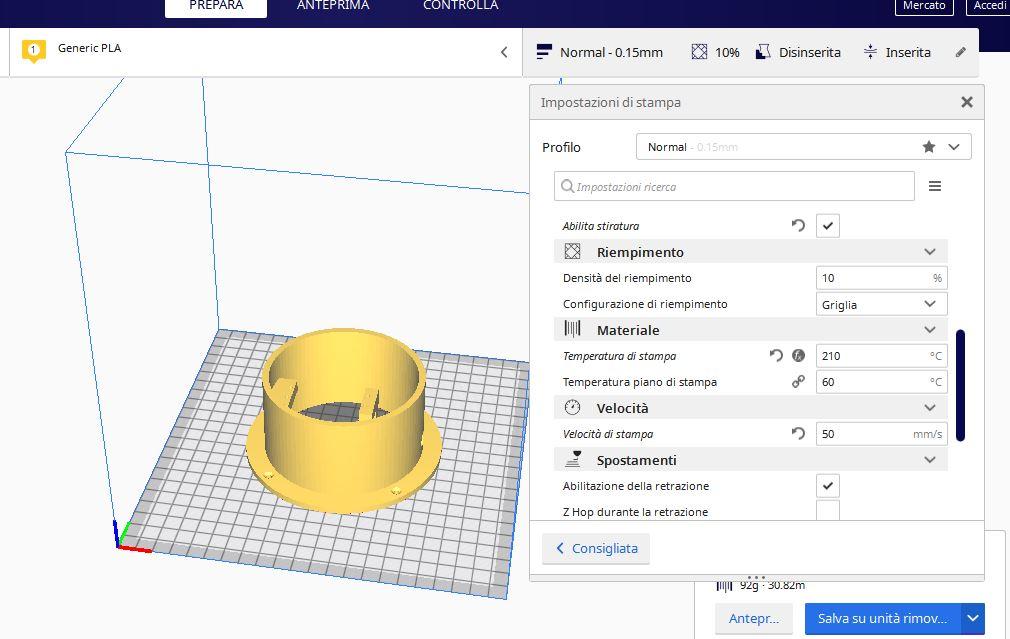

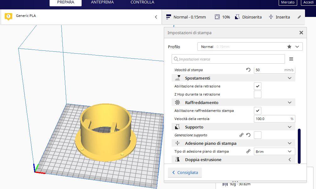

ho stampato la base per un braccio di un robot..sono stato molto soddisfatto per come è venuto ma volevo porvi 2 quesiti:

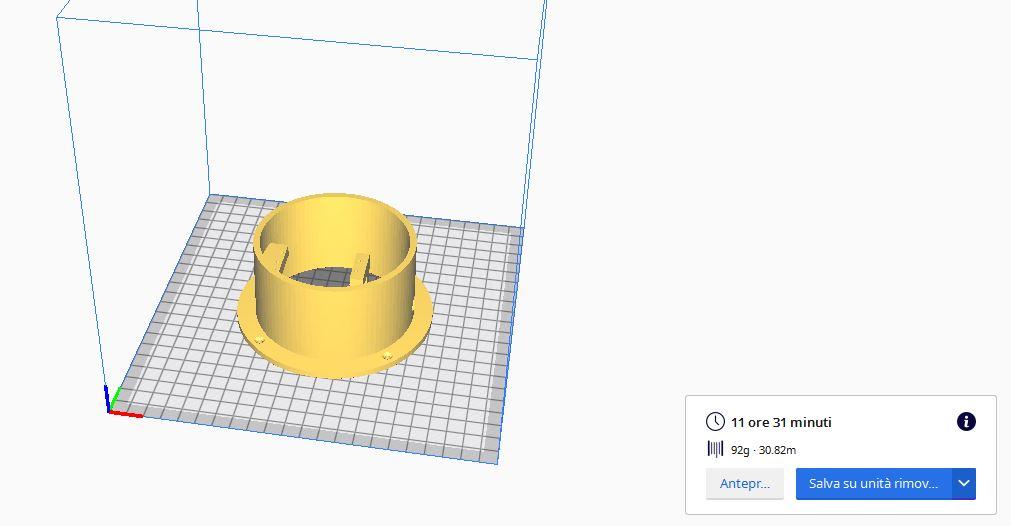

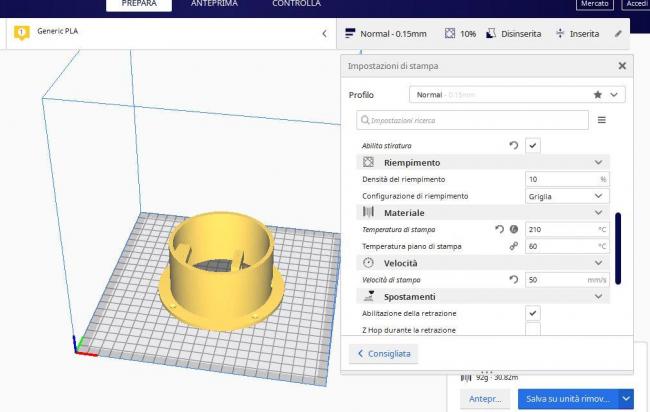

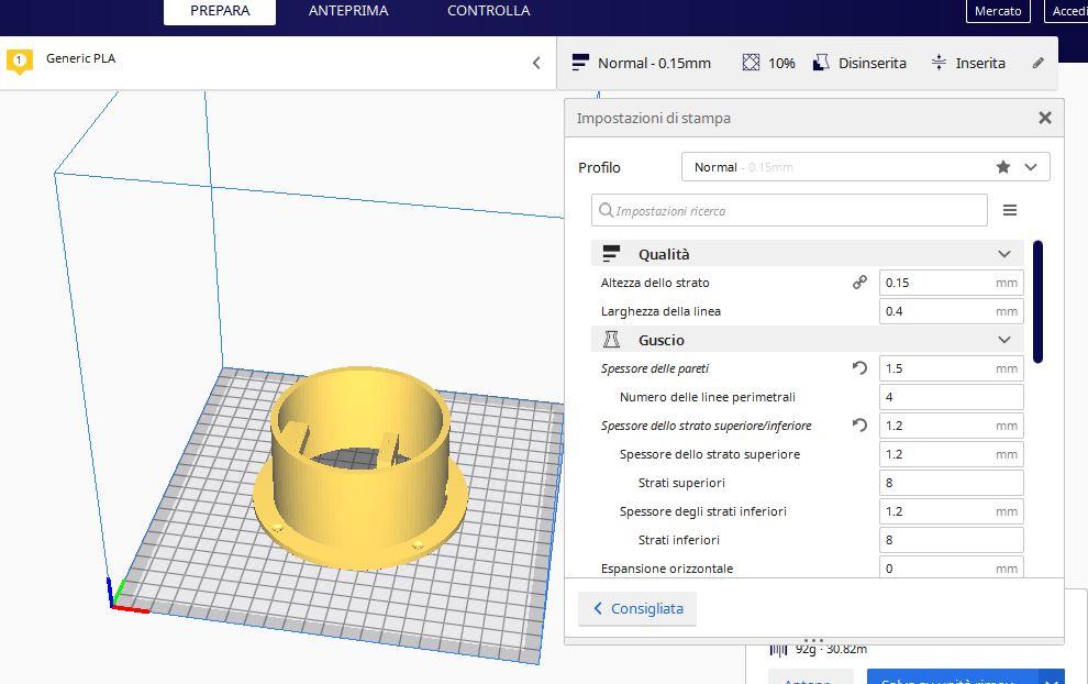

1)tempi di stampa
ora inserirò qui sotto i parametri di stampa che ho inserito su cura e volevo sapere se potrei fare qualcosa per diminuire il tempo di stampa senza influire sulla qualità
1.thumb.JPG.91e0642b6bbf4236f43d5e7952685565.JPG2.thumb.JPG.aaa93fe14557494efe7ade0d8ab84bc8.JPG3.thumb.JPG.d1e28209ddbcf2341a229830e217324c.JPG4.thumb.JPG.a19e16eacfe5eb3e47d797bf10b7c7ce.JPG

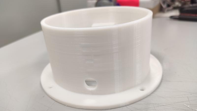

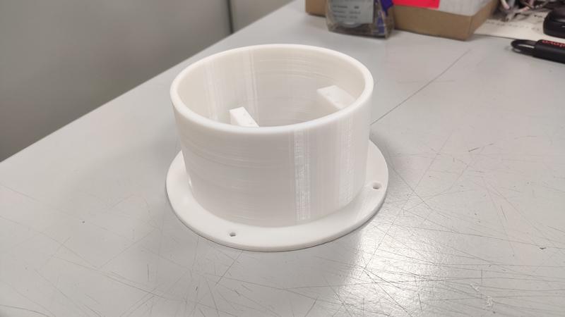

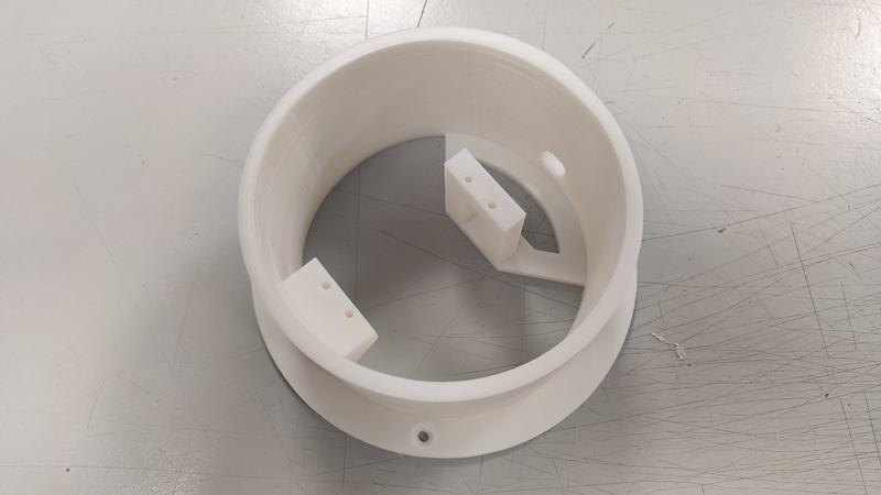

come ripeto sono soddisfatto della stampa ma ci sono dei punti in cui vedo dei difetti:
 IMG_20200629_101606.thumb.jpg.168f8da1077592eda2fbd2442579c309.jpgIMG_20200629_101557.thumb.jpg.9a9bebafd68bcd464062cda49080f51f.jpgIMG_20200629_101642.thumb.jpg.e5e775b48421f9c8acd0a37fb3cc5e0d.jpg
si possono migliorare che consigli mi date?

1 ora fa, mirco79 dice:
1)tempi di stampa
altezza strato lo porti a 0.2 mm
top\bottom layer da 1.2mm attuale lo porti a 0.6\0.8mm (strati superiori 3\4)
questi due parametri ti diminuiscono il tempo di stampa senza peggiorare la qualita' (o almeno peggiorarla in modo impercettibile)
la cosa che devi assolutamente cambiare è lo spessore delle pareti che adesso è 1.5mm ti fa perdere tantissimo tempo perche' non è uno spessore multiplo di 0,4mm (dimensione ugello), adesso per fare un perimetro fa 3 linee complete e poi perde tantissimo tempo per stampare una linea da 0,3 con un ugello da 0,4... spessore pareti portalo a 0,8mm
2)qualità di stampa
a me sembra ottima, piu' che dirti "cambia quello" arrivato a questo punto devi essere tu a sperimentare

Ciao, io premetto che rispetto ai guru di questo forum, sono un principiante...
Quando stampo dei "tubi"...o comunque solidi circolari, il riempimento lo faccio utilizzando l'opzione "concentriche"...in questo caso spesso mi diminuisce sensibilmente il tempo di stampa. Pero poi dipende dalla resistenza che vuoi ottenere dal tuo pezzo...
