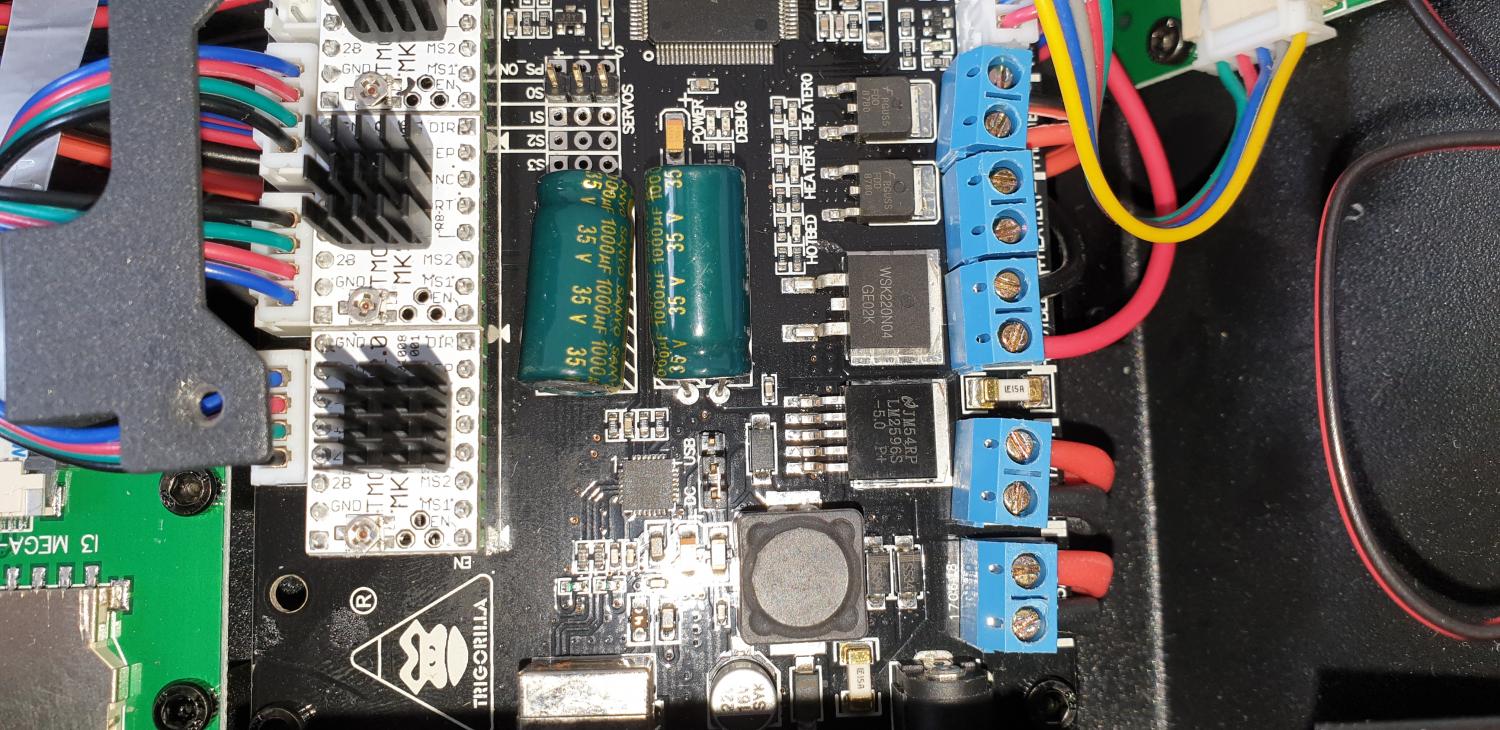

Oltre alle impostazioni che si trovano nel video, ho impostato la TRIGORILLA_VERSION al valore 0, in quanto la mia trigorilla non è la più aggiornata (vi lascio comunque in allegato il firmware di Marlin che ho caricato sulla stampante e la foto che mostra il logo della Trigorilla ed identifica la versione della scheda.

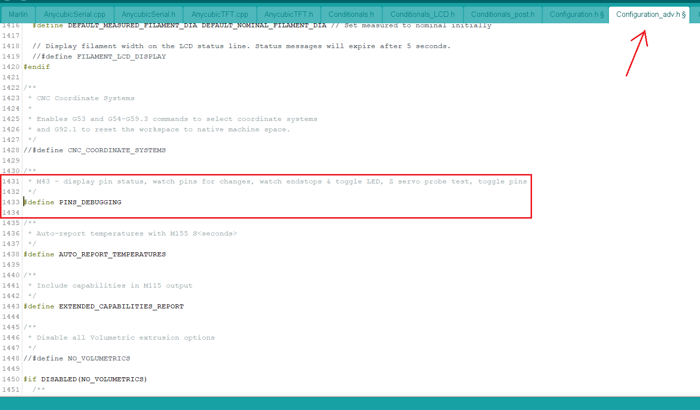

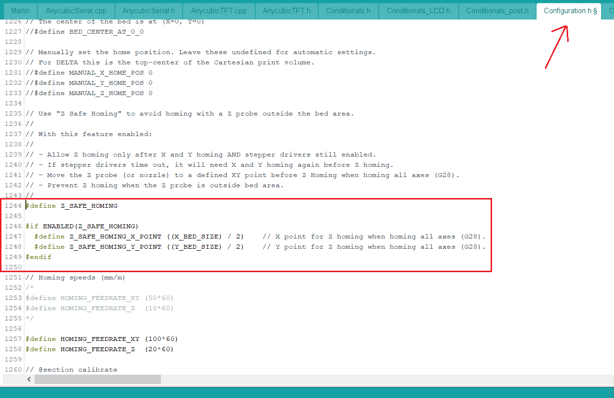

Buongiorno,
per ora ho modificato il firmware (foto allegate).
Fatemi sapere se l'ho modificato in maniera corretta.
Le modifiche consistono nel:
- impostare lo 0 al centro del piatto di stampa.
- abilitare la funzione PINS_DEBUGGING.
Lascio comunque il firmware in allegato.
Se è tutto corretto questa sera lo carico e lancio i comandi per i pin.
Grazie
