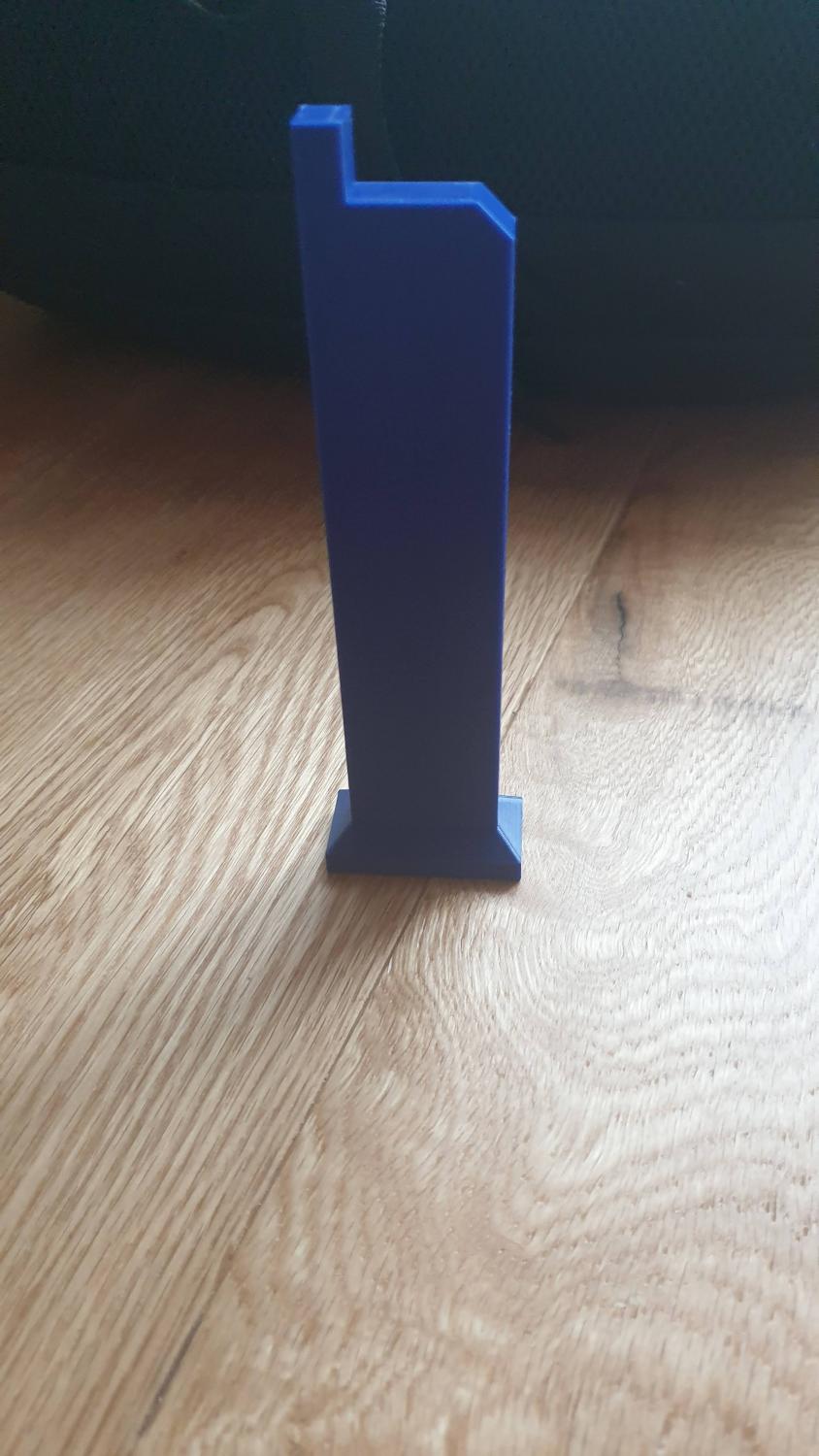

Siccome mi sono stufato di usare lattine o altri mezzi di fortuna per allineare Z quando intervengo sulla stampante, ho progettato un supporto adatto alla mia stampante (altezza 130mm), da utilizzare alla bisogna. Ne stampate 2, le piazzate, fate scendere i due Z finché X non si adagia sui supporti e a questo punto avete l'asse X allineato rispetto al piano su cui poggia la stampante. Successivamente livellate il piatto. L'ho fatto per la mia AM8 MGN12 ma credo sia adattabile per qualunque stampante abbia un 2020 o analogo su X e sufficiente spazio fra piatto e Z.
https://www.thingiverse.com/thing:4501378
PS
Sicuramente esisteranno progetti migliori su Thingiverse, io ne ho trovato 1 ma era troppo corto per la mia stampante, per cui è nato questo. Lo condivido con voi sperando di fare cosa gradita...
