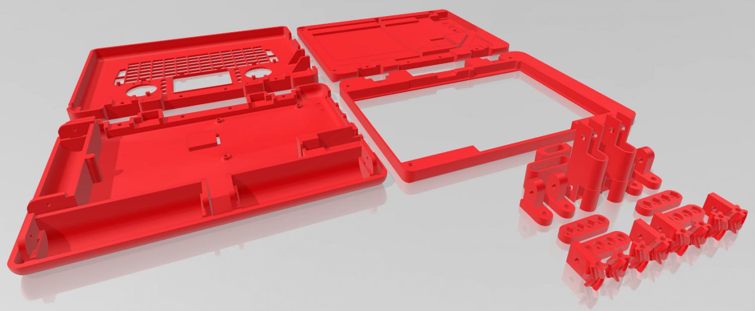

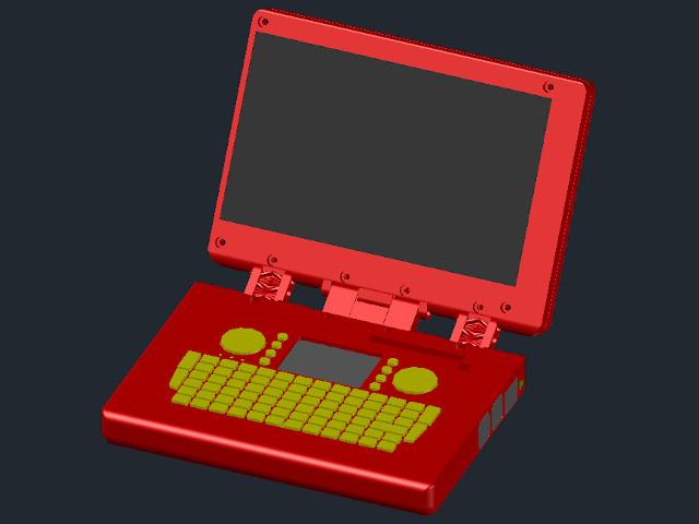

In pianta le dimensioni sono molto contenute, all'incirca la metà di un foglio A4. Purtroppo quello che frega è lo spessore di 42mm principalmente per colpa dei connettori USB e LAN del Raspberry e del display da me scelto in economia.
Poi sono passato alla realizzazione del disegno.
Purtroppo da un po' di tempo ho accantonato il progetto e tutti i componenti che ho comprato mi sono rimasti come soprammobili.
Allora mi è venuta l'idea di condividere con voi questa mia idea per cercare di avere un ulteriore motivo per portare a termine la realizzazione.
  • Like 3
Per fortuna, prima di iniziare la stampa ho notato che mi ero scordato un paio di cosette: la ventola per la CPU, i bulloni per chiudere la scocca inferiore dalla parte interiore e 2 supporti per la tastiera. Ora ho modificato il disegno.
Ma temo sempre si avere scordato qualcosa.Tra l'altro ho paura che non ci entrino tutte le schede elettroniche. Facendo un conteggio ho anche sbagliato a comprare l'hub USB perchè l'ho preso con 3 uscite invece mi sarebbe servito con 4 uscite.
Mi sa che la prima sarà una stampadi prova.
